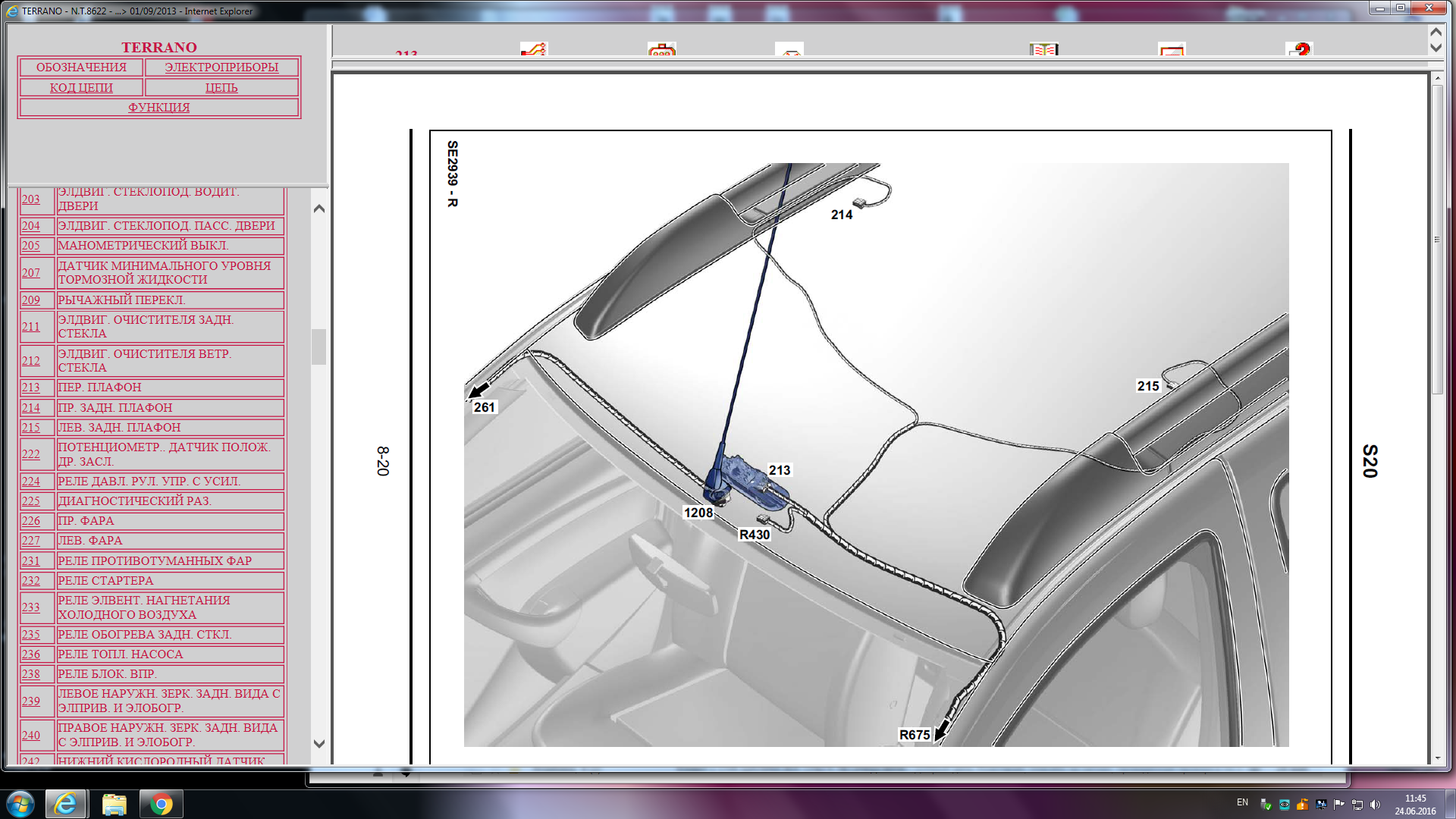

У меня кстати загорается сразу при нажатии на кнопку брелка "открыть", гаснет при вкл зажигания или нажатии на кнопку брелка "закрыть" или плавно через пару минут если двери закрыты или через минут двадцать если двери открыты, у потолочного светильника все те же функции что и у водительского.
Для сохранения всех функций у потолочного нужно от основного тянуть либо три провода, либо два но тогда брать массу на месте, теоретически под обивкой потолка справа и слева чуть сзади стойки двери могут быть неподключенные разъёмы для потолочных фонарей для авто с соотв комплектацией, но я располагал светильник над головой заднего пассажира чтоб в глаза не светил и потому тупо протяжкой кинул провод к водительскому плафону, то есть не проверял.
