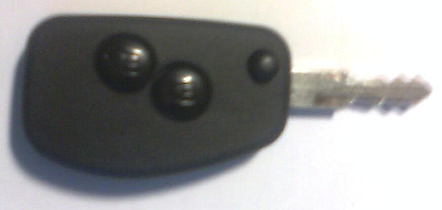

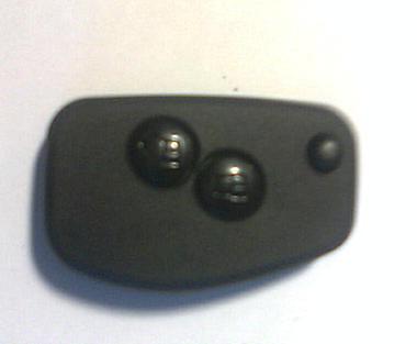

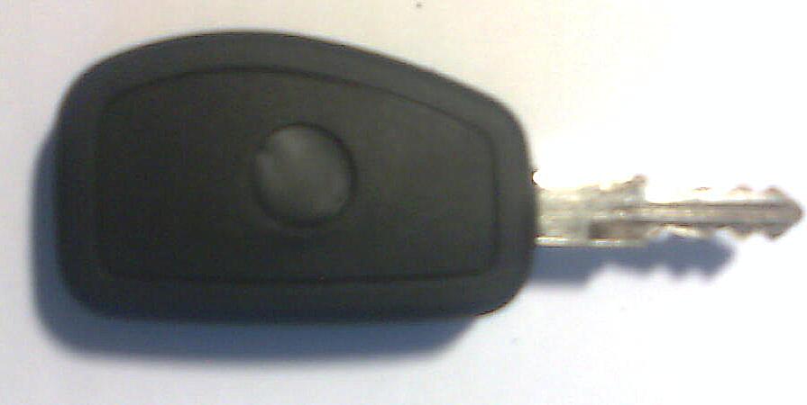

Уважаемые форумчане!
Наконец-то удалось мне найти полноценный корпус выкидного ключа для моего дизельного Дастера.
Корпус пластиковый, черного цвета с заготовкой под наш ключ, аккуратно разбирается без каких либо проблем. На выложенных мной фотках можно видеть внутреннее устройство и принцип перестановки имобилайзера от родного ключа. Заготовка ключа элементарно вытачивается у ключников.
Батарейка, кнопки и плата имобилайзера четко ложатся в корпус ключа, однако есть один огрех. В корпусе ключа нет фиксирующих штырьков и поэтому приходится чего-нибудь подкладывать под крышку корпуса ключа, чтобы плата имобилайзера была прижата плотно к корпусу и контактам батареи (я обошелся небольшими кусочками картона наложенными на плату).
