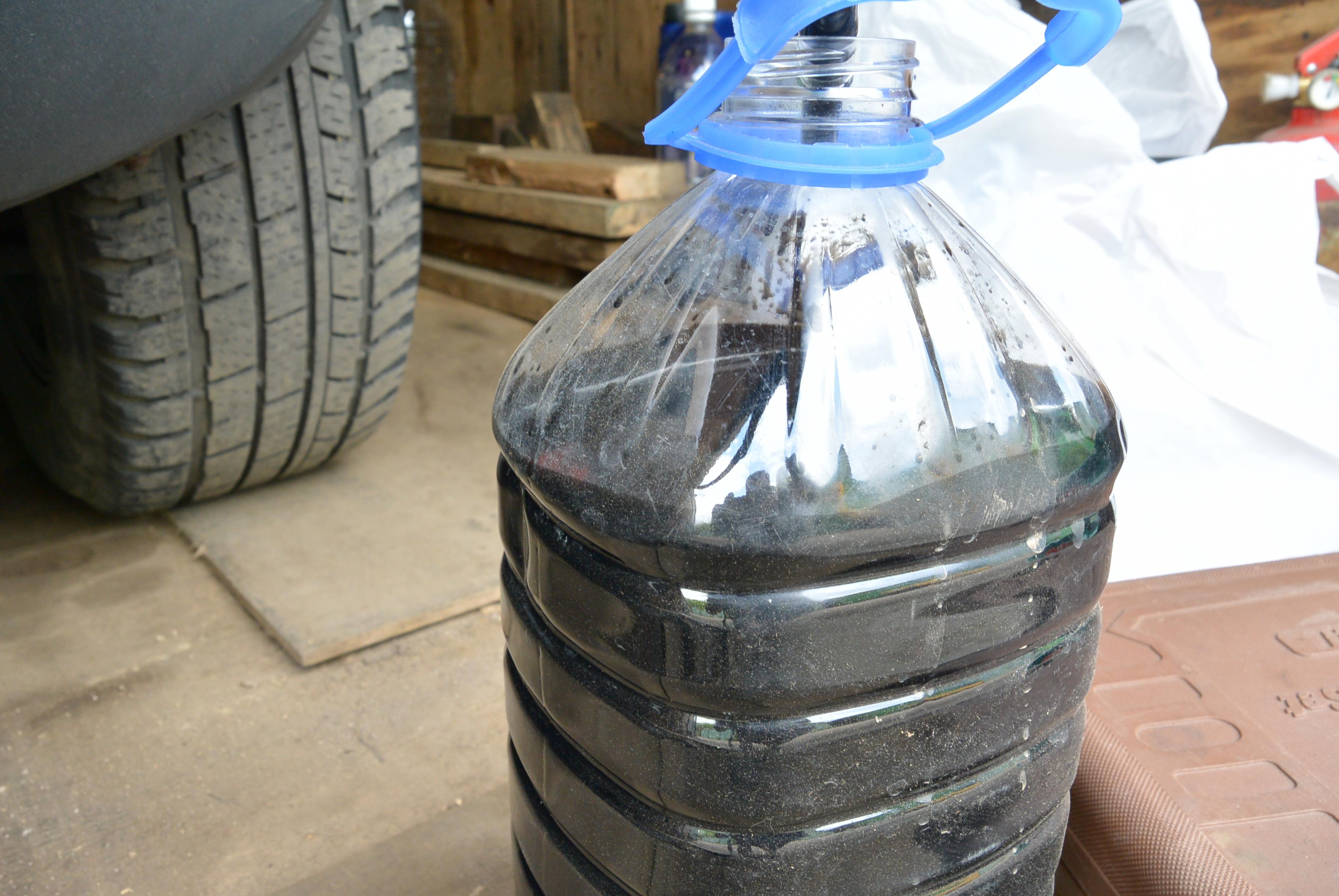

Поменял сегодня масло с помощью него , очень не плохо получилось !
https://youtu.be/PoVR1erp2UY
По времени на откачку масла ушло 5-7 минут, накачал почти полную 5-ти литровую канистру :

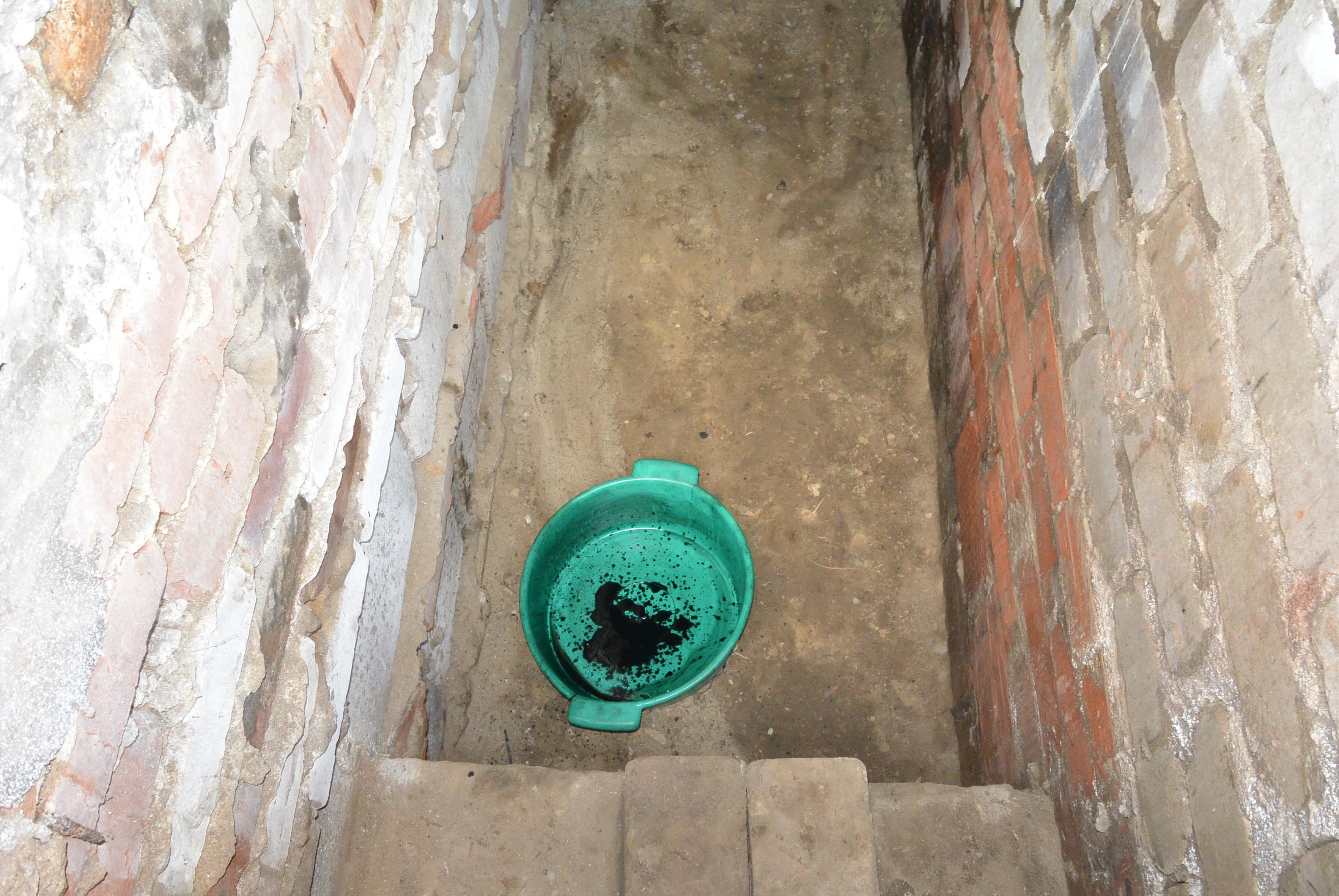

После того как откачал масло, открутил сливную пробку, масла от туда слилось очень мало :
Результатом доволен

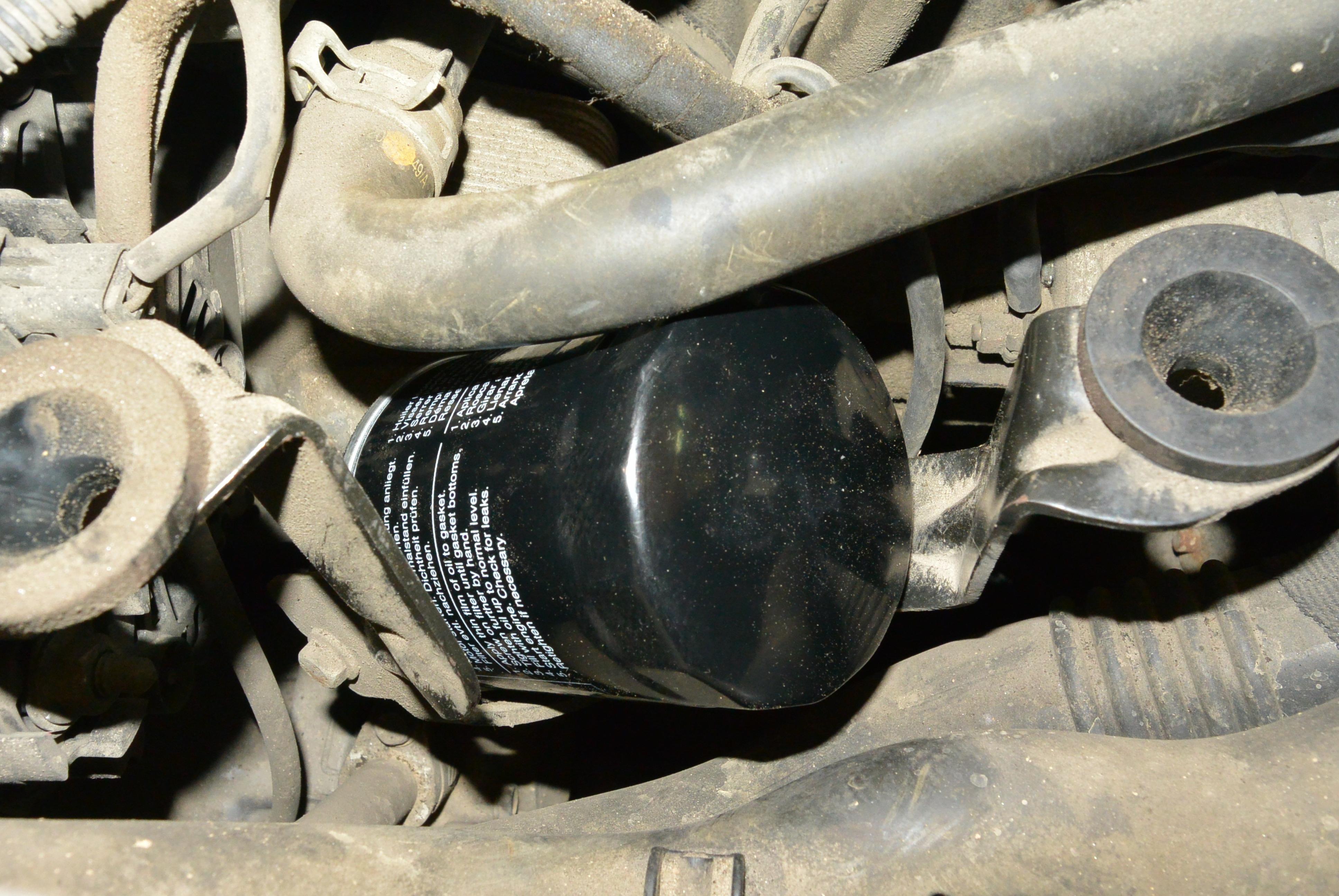

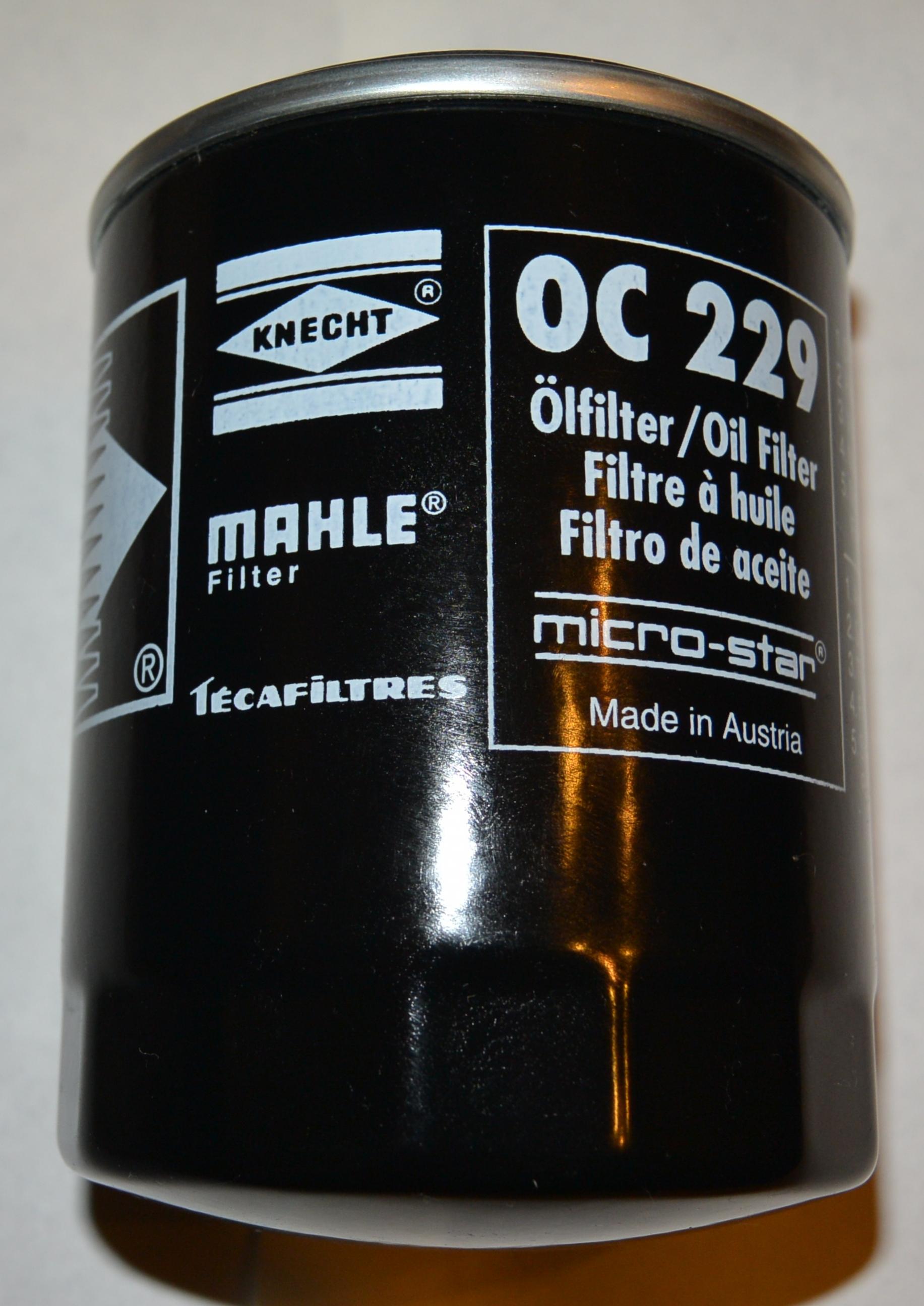

Поставил удлинённый фильтр масла Knecht OC 229 :

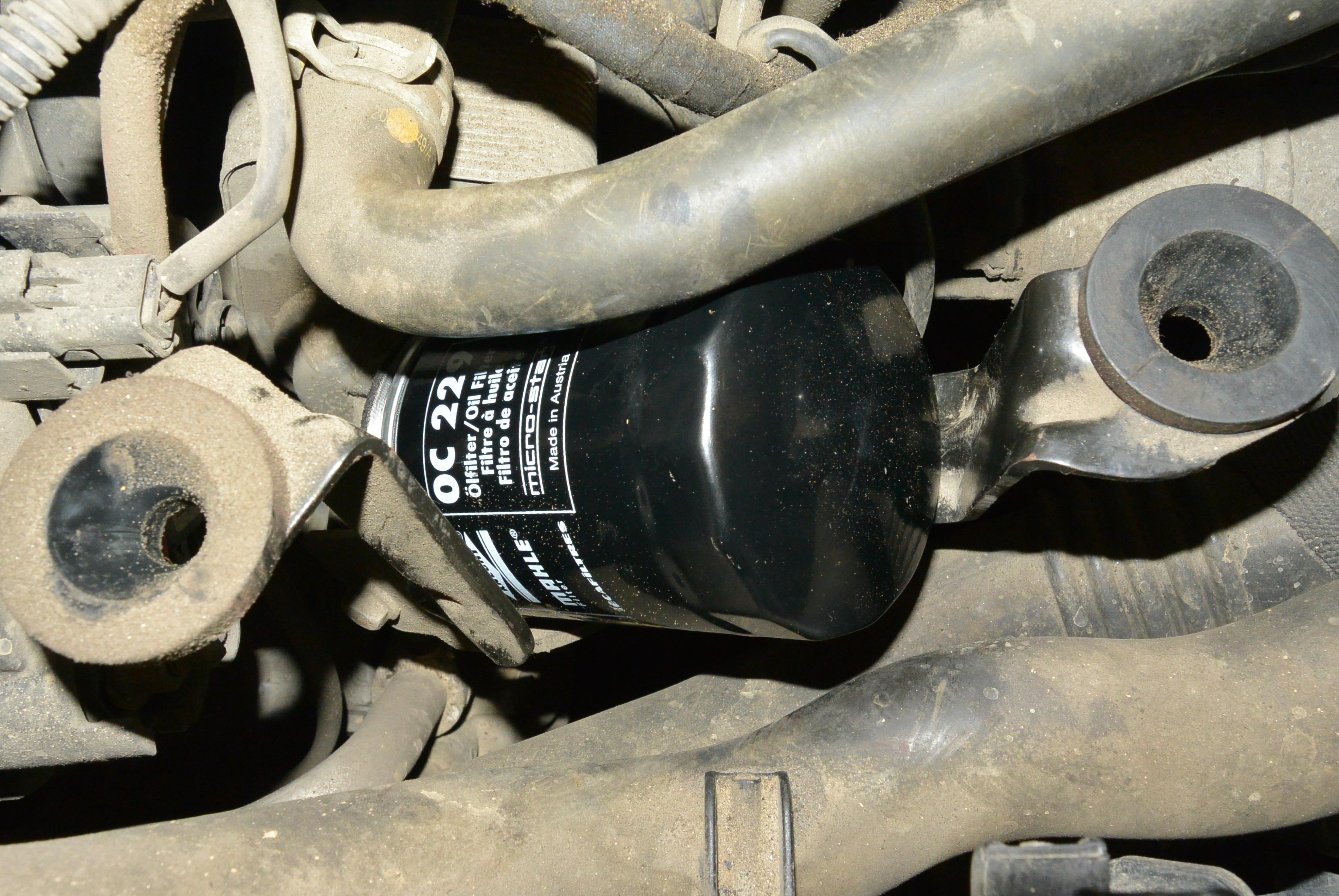

Влез нормально:
в открученном положении
в закрученном положении
Посмотрим как будет вести себя лампа давления масла сразу после пуска , первые пуски с паузами заглушенного двигателя по 20-40 минут показали что всё нормально, лампа гаснет сразу, посмотрим что будет когда машина простоит больше 10 часов !

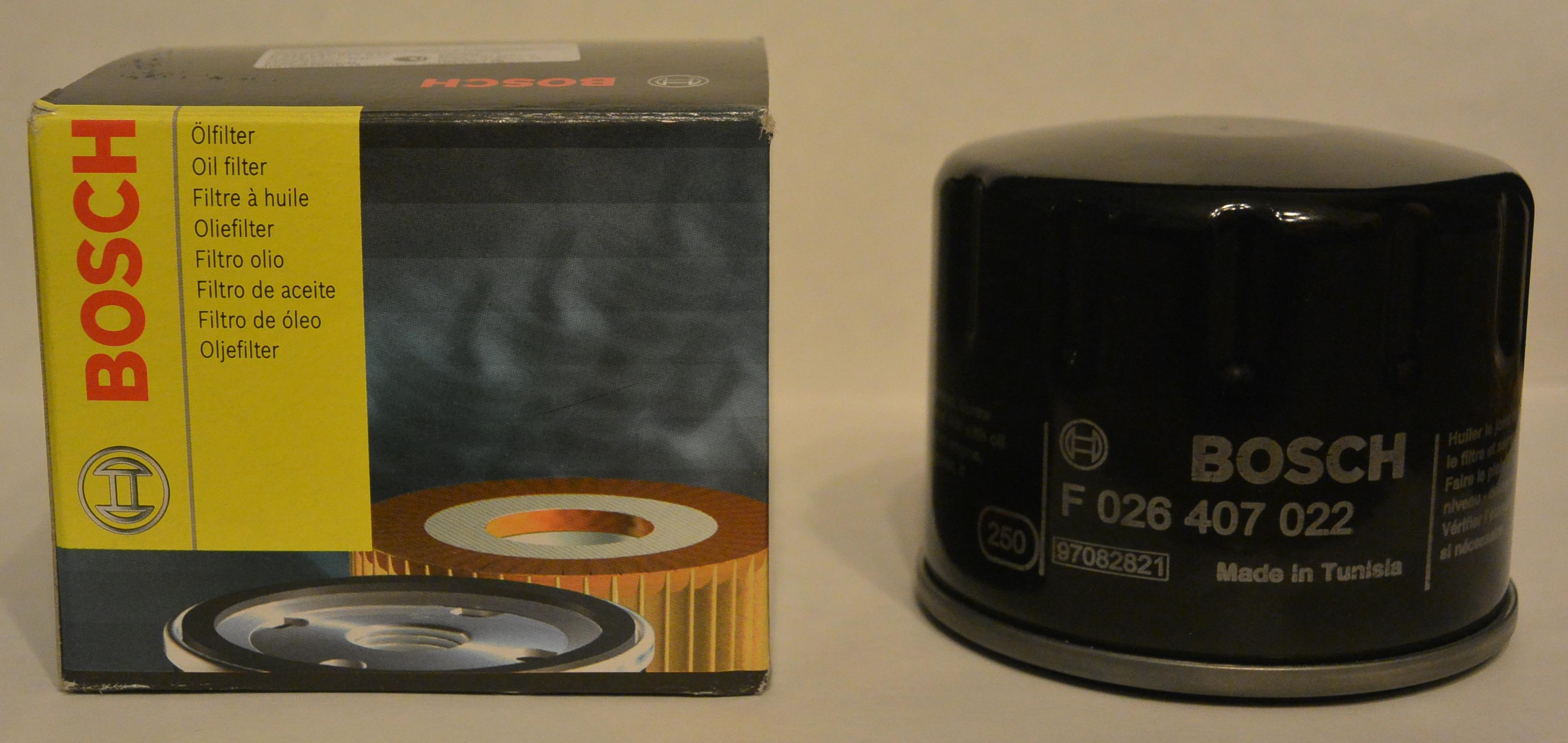

До этого стоял Бошевский фильтр BOSCH F026407022:
с которым по долгу горела лампа давления масла после пуска :
