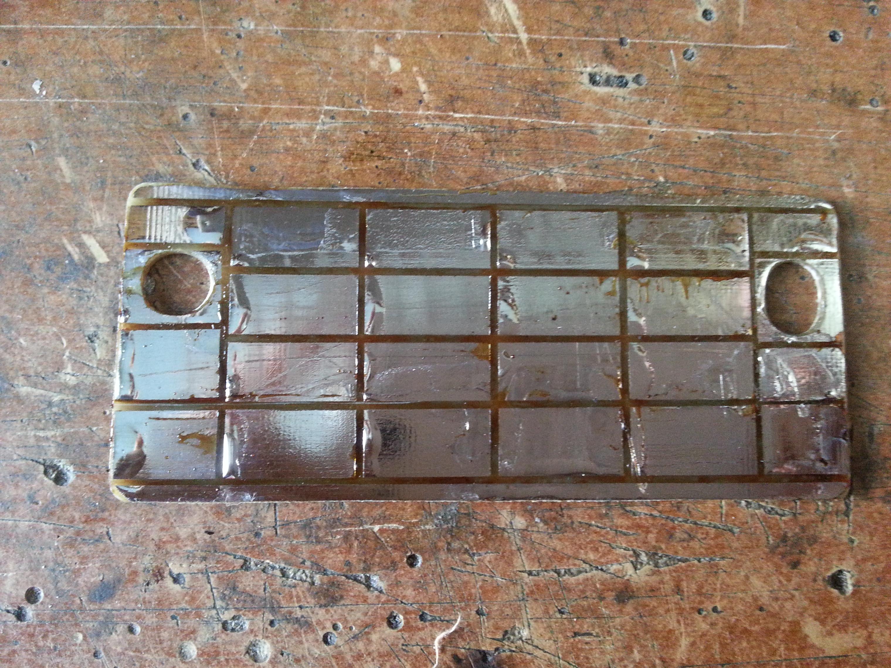

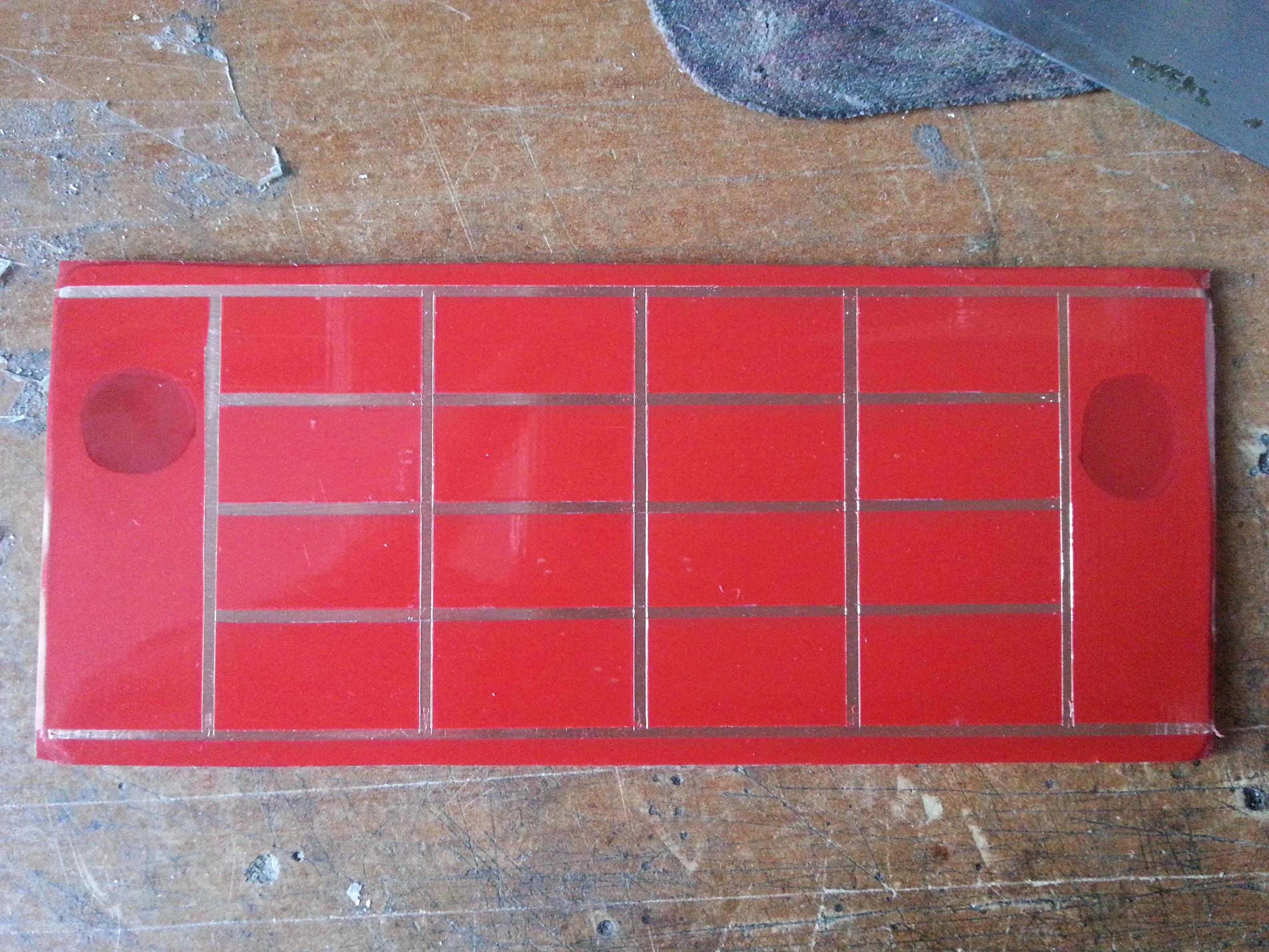

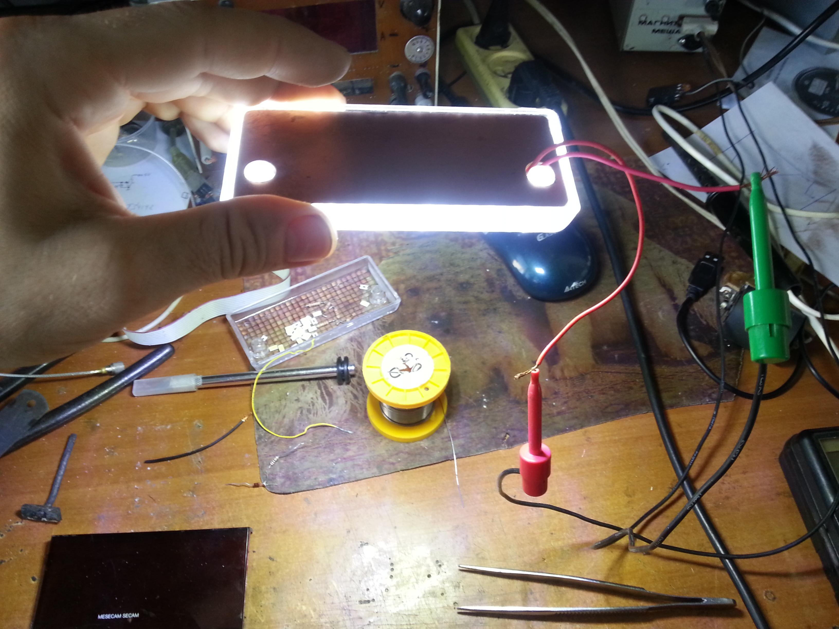

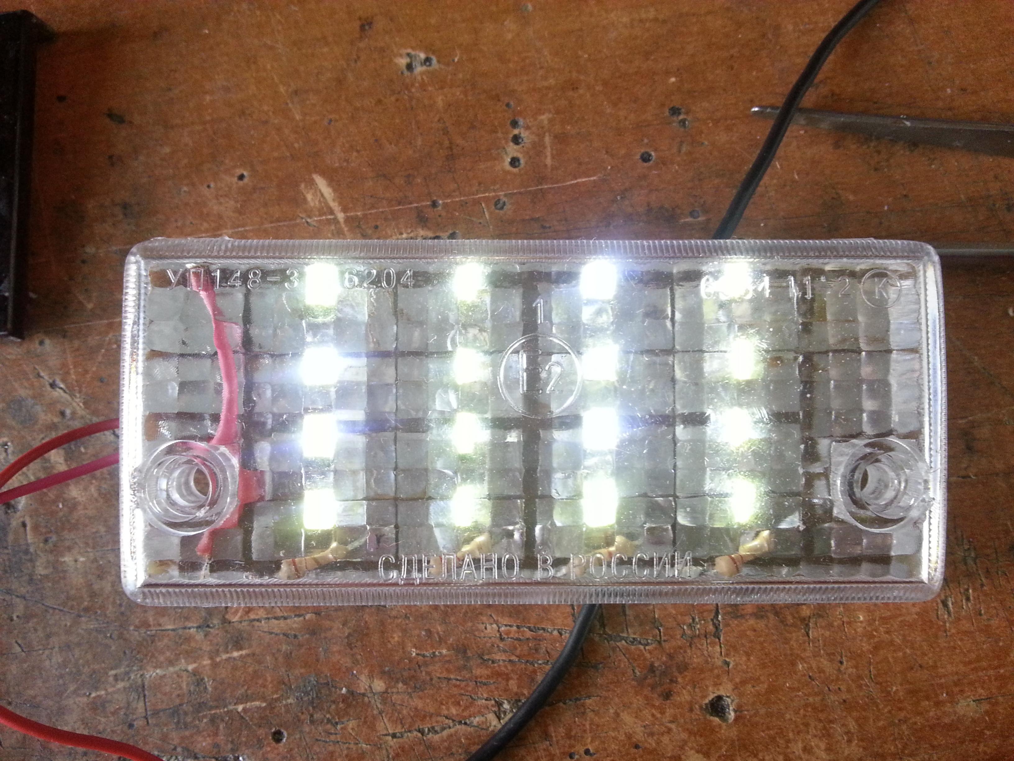

Такстолит обклеиваем скотчем и вырезаем квадратики, которые будут радиатром, и оставляем текстолит с обратной стороны, тоже будет радиатором, к нему же потом прикрепил радиатор алюминиевый, на фото 4 столбца светодиодов, в реале сделал второй на 6 столбцов с радиатором, а 4 столбца пассажирам сзади установлю.
Как-то так, мне нравится.
