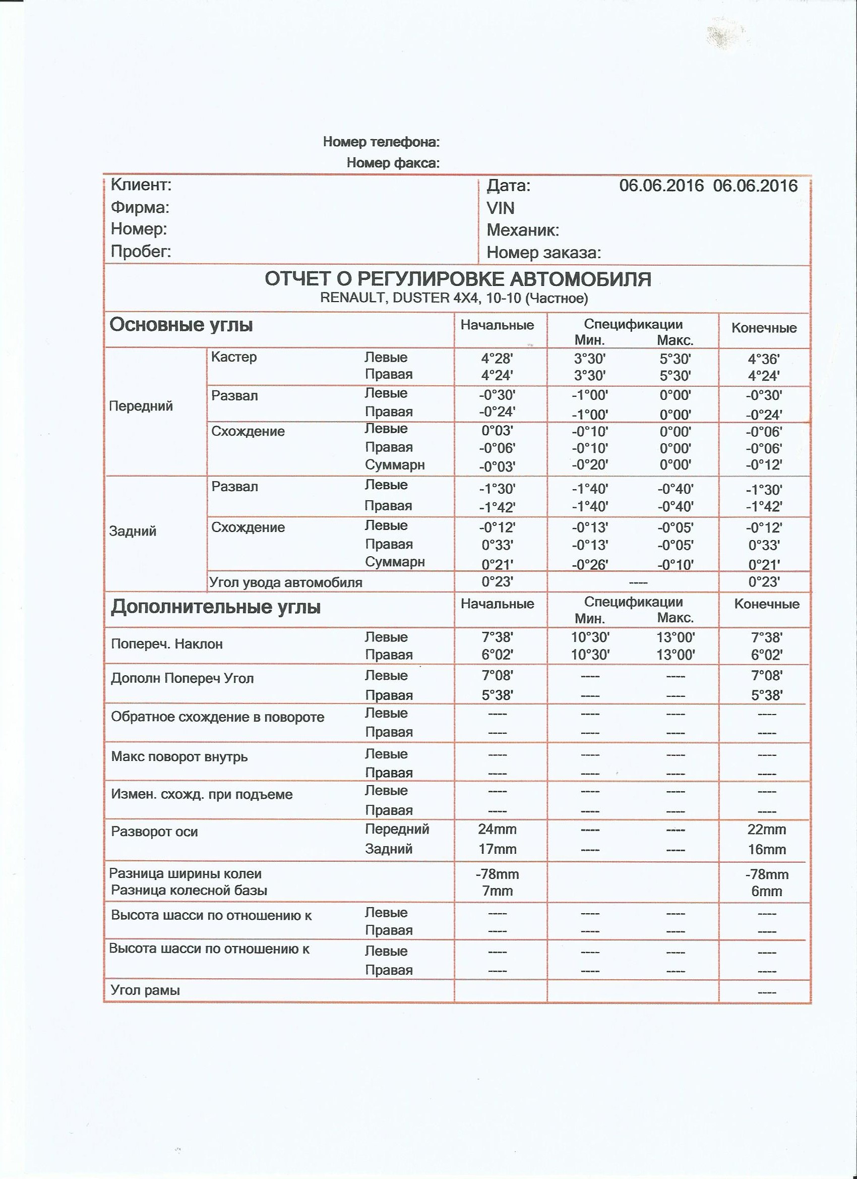

камрады, а мне тут после замены рулевого наконечника делали сход-развал, выдали бумажку с такими цыферками, но вроде как не сходятся они с данными в шапке. Делал в РТДС на 26 км МКАД, может пойти к ним похулиганить? хотя вроде как получше накат стал и рыскать меньше стала.
