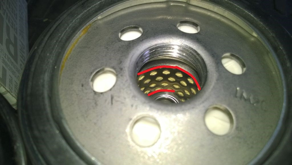

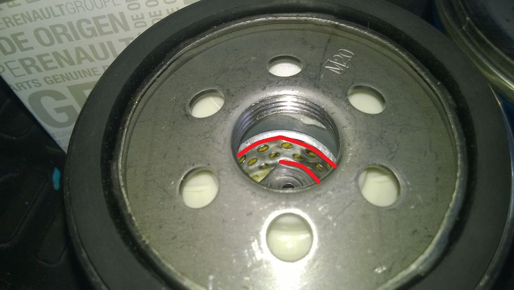

Про коробки думал и так всем понятно, что с запятой не ориджинал
На этом оригинале зеленой ерунды на обратном клапане нет. Брали два, один одноклубнику, второй себе про запас, на обоих нет.
Еще момент. Металлическая юбка вниз и ниже резьбы, на оригинале всего где-то полсантиметра вниз, а на реплике больше сантиметра. На фото так не видно, но вживую на оригинале на нее можно и не обратить внимание, а на реплике она практически опущена до высоты обратного клапана.
