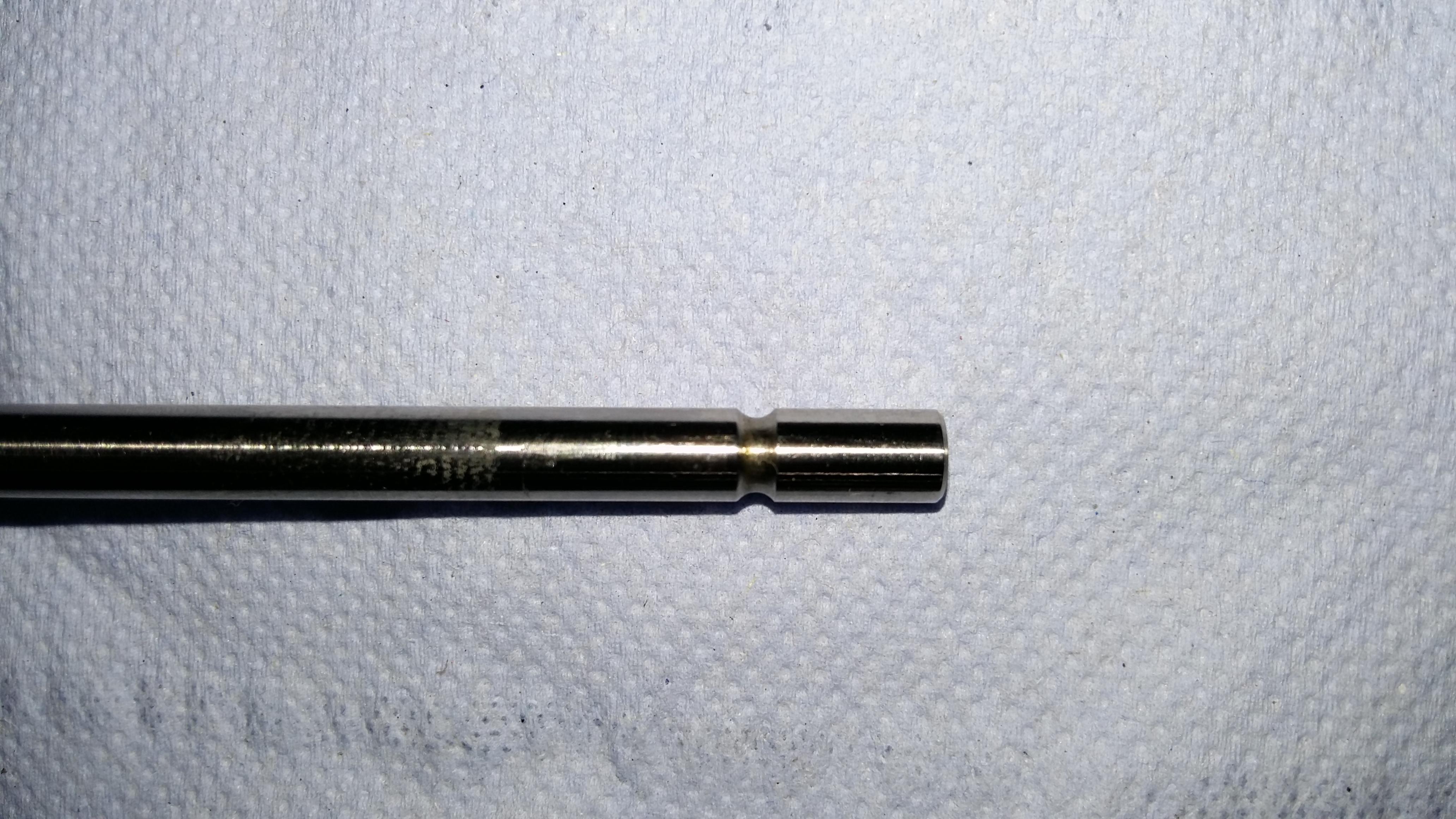

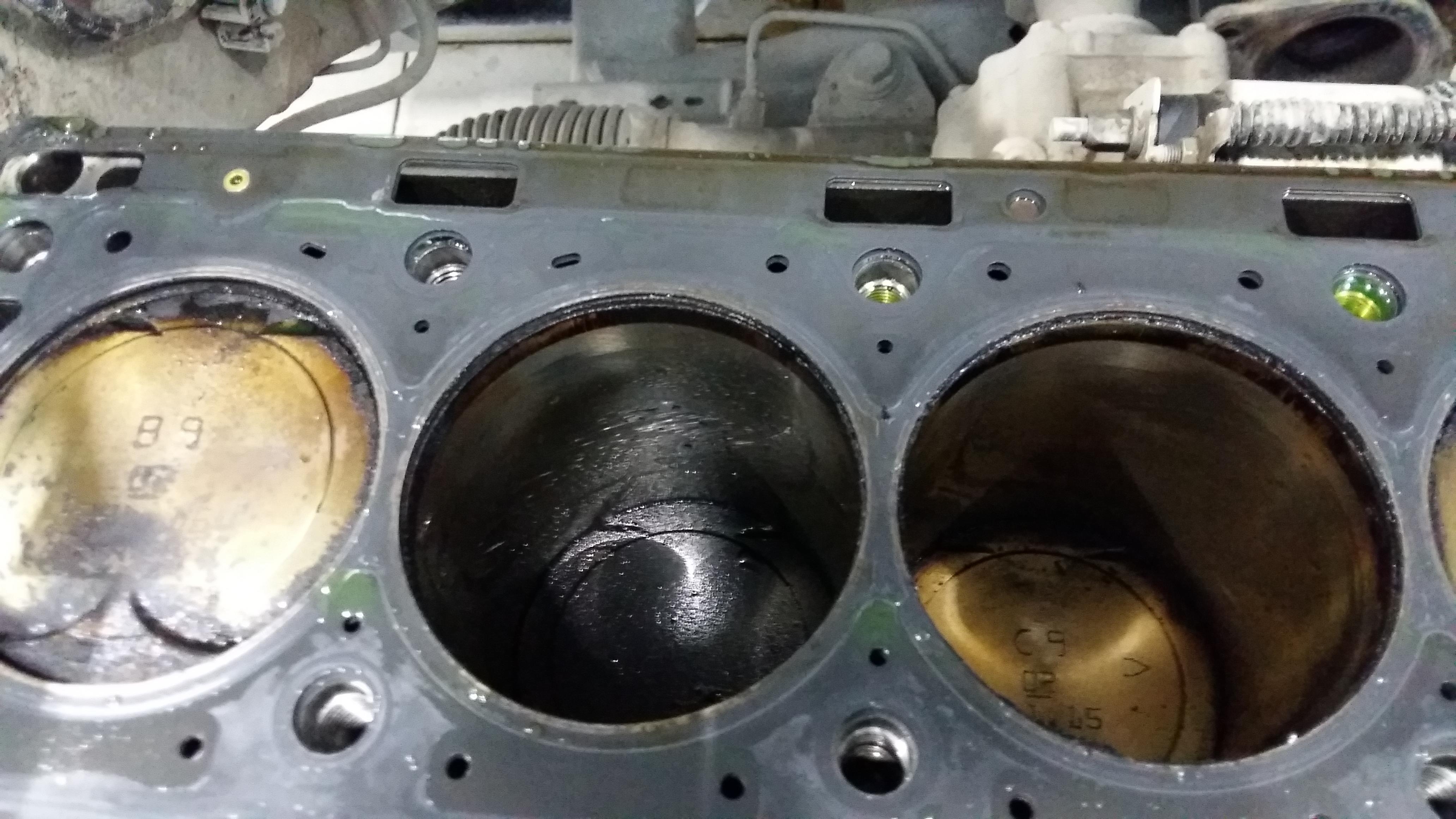

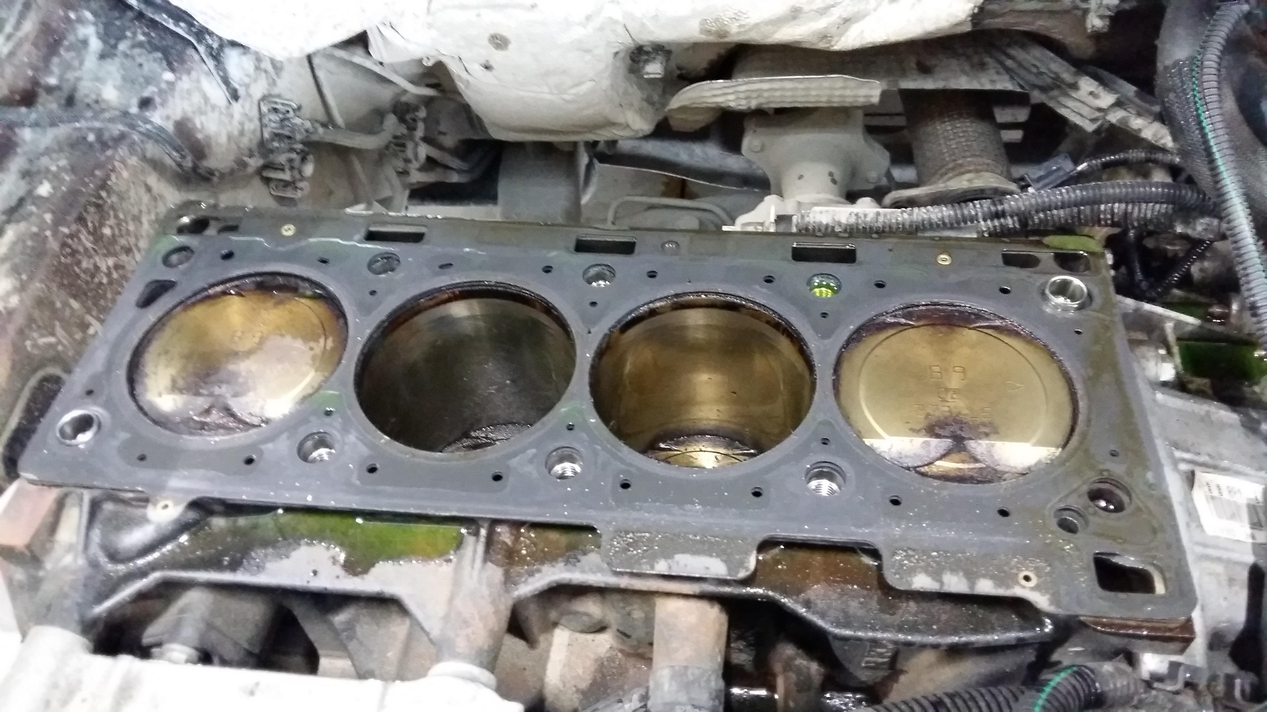

Сказали трабование Автофрамоса... Детали шли из Москвы, поэтому ремонт растянули на 6 дней...
Причина - заводской брак впускного клапана 3го цилиндра.
