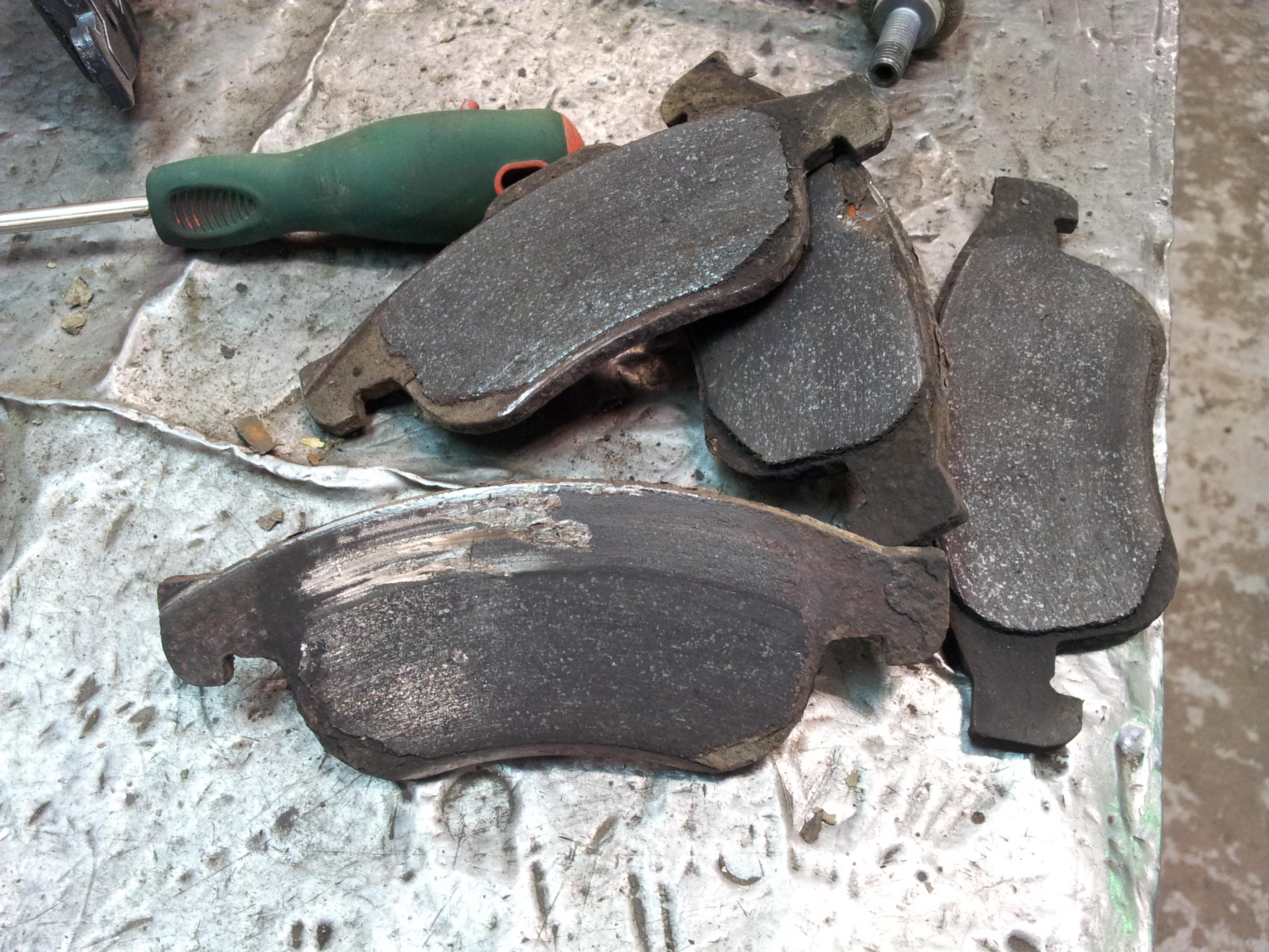

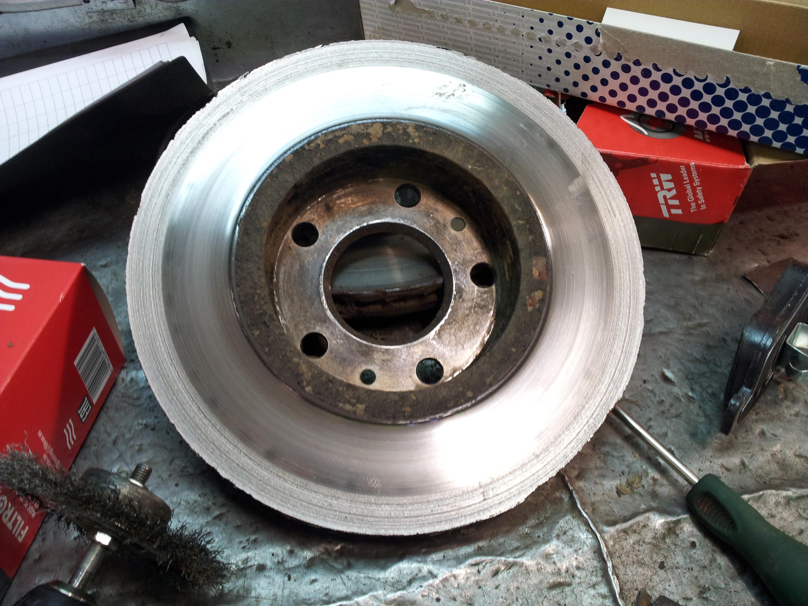

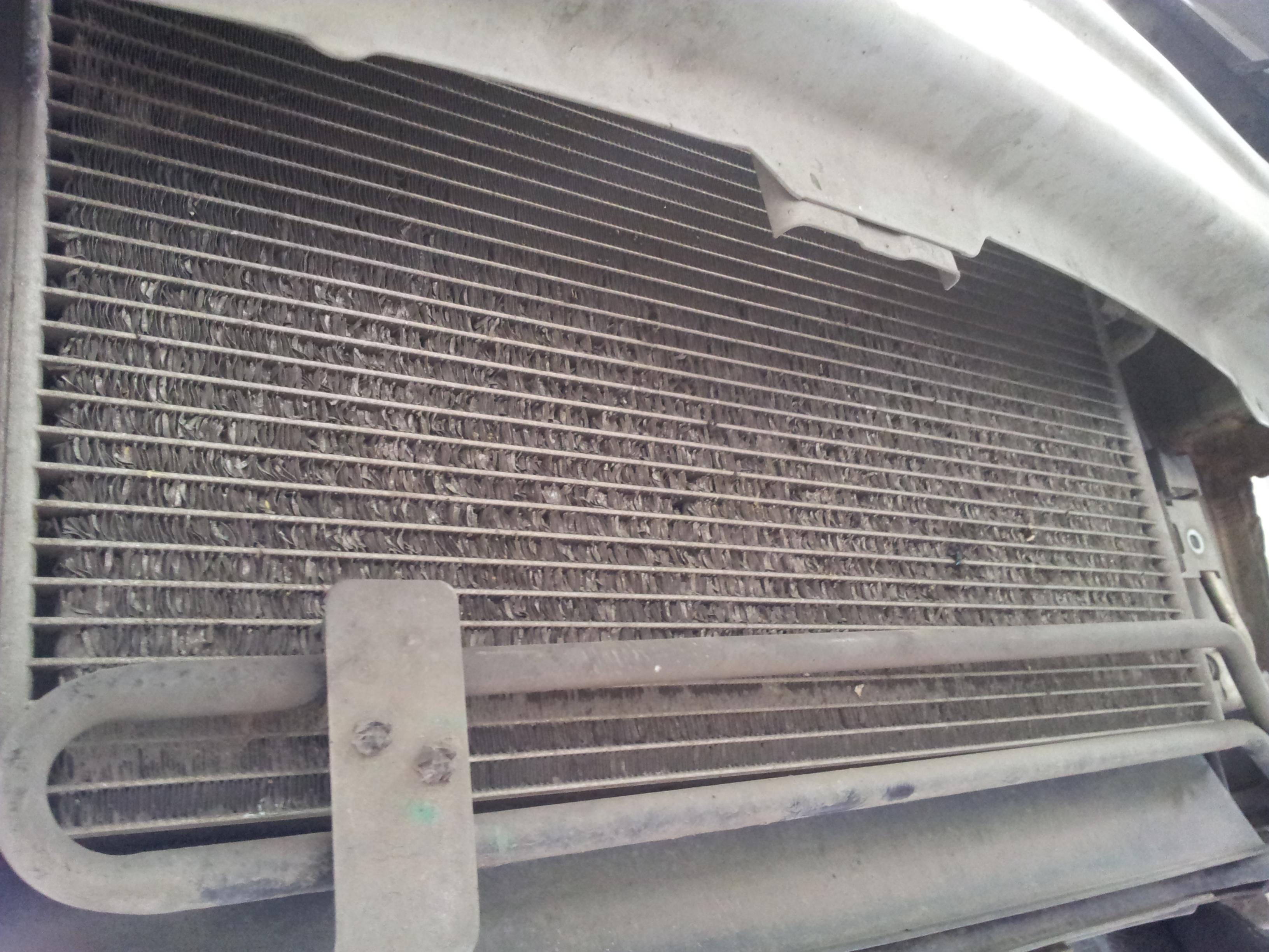

С греющимся двигателем и в ноль истертыми тормозными колодками я дотянул до очередного ТО. Делаю я его как всегда в Лоранте. Что по итогу посещения можно сказать. Машин стареет. Кроме замены масла-фильтров, тормозных дисков, колодок. Было сделано и выяснено следующее. Были промыты радиаторы кондиционера и системы охлаждения. Килограмм наверно вымыто мелкодисперсного песка. половина сот радиатора кондиционера сильно погнута - мой косяк, керхером переусердствовал. Заменена левая стойка стабилизатора. Появился люфт в рулевой тяге, учитывая что люфтит сама по себе рулевая рейка. Достаточно сильно разбита задняя крестовина, думаю в августе месяце ремонтировать кардан по второму разу. Видимо ремонт кардана на дастере при моём пробеге нужно делать каждый год. Что грустно. Резинки задней подвески уже достаточно изношены, по хорошему надо конечно там что-то делать. Вроде бы и всё, мож ещё что есть но не припоминаю. Если вспомню, напишу.

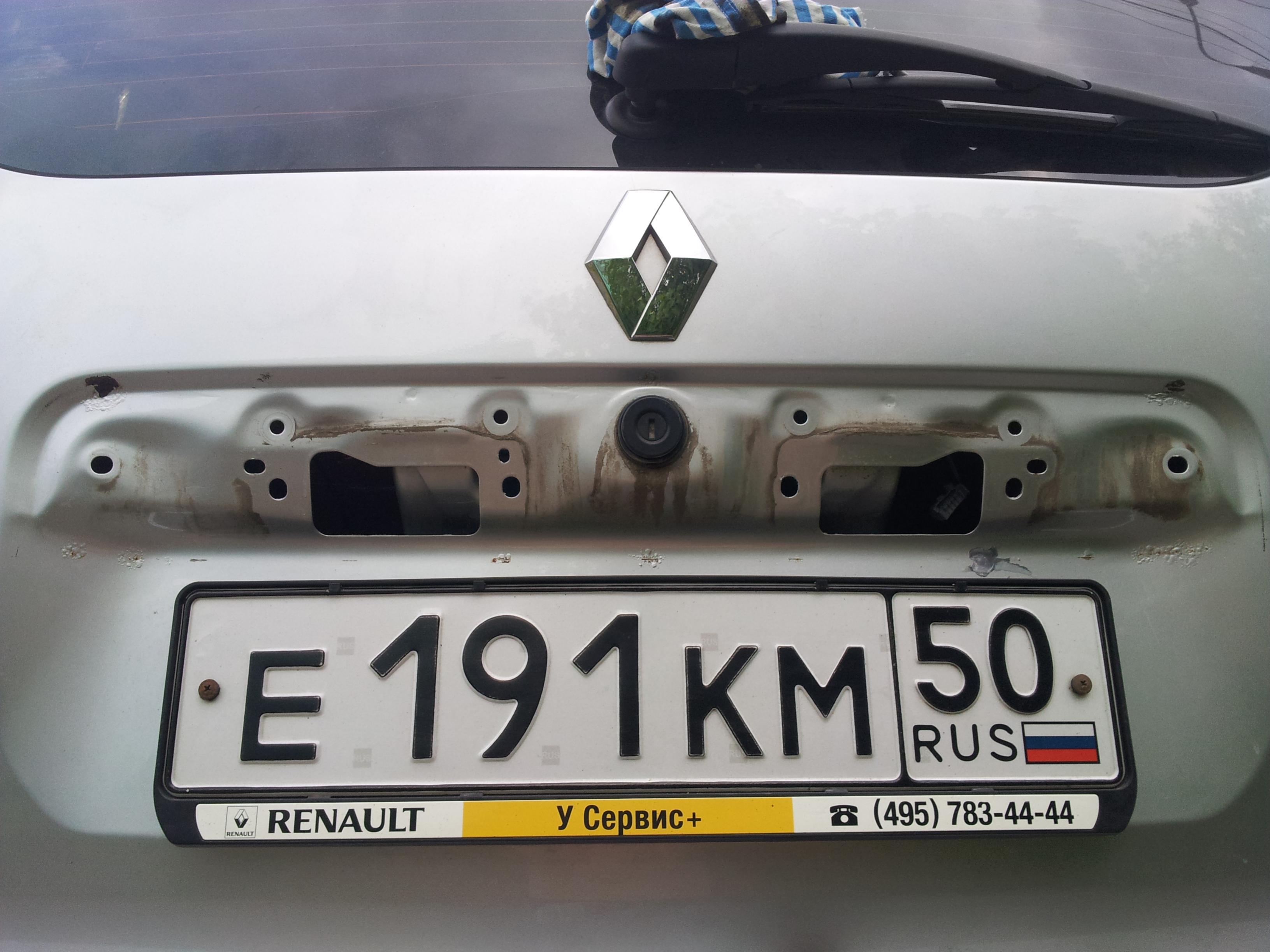

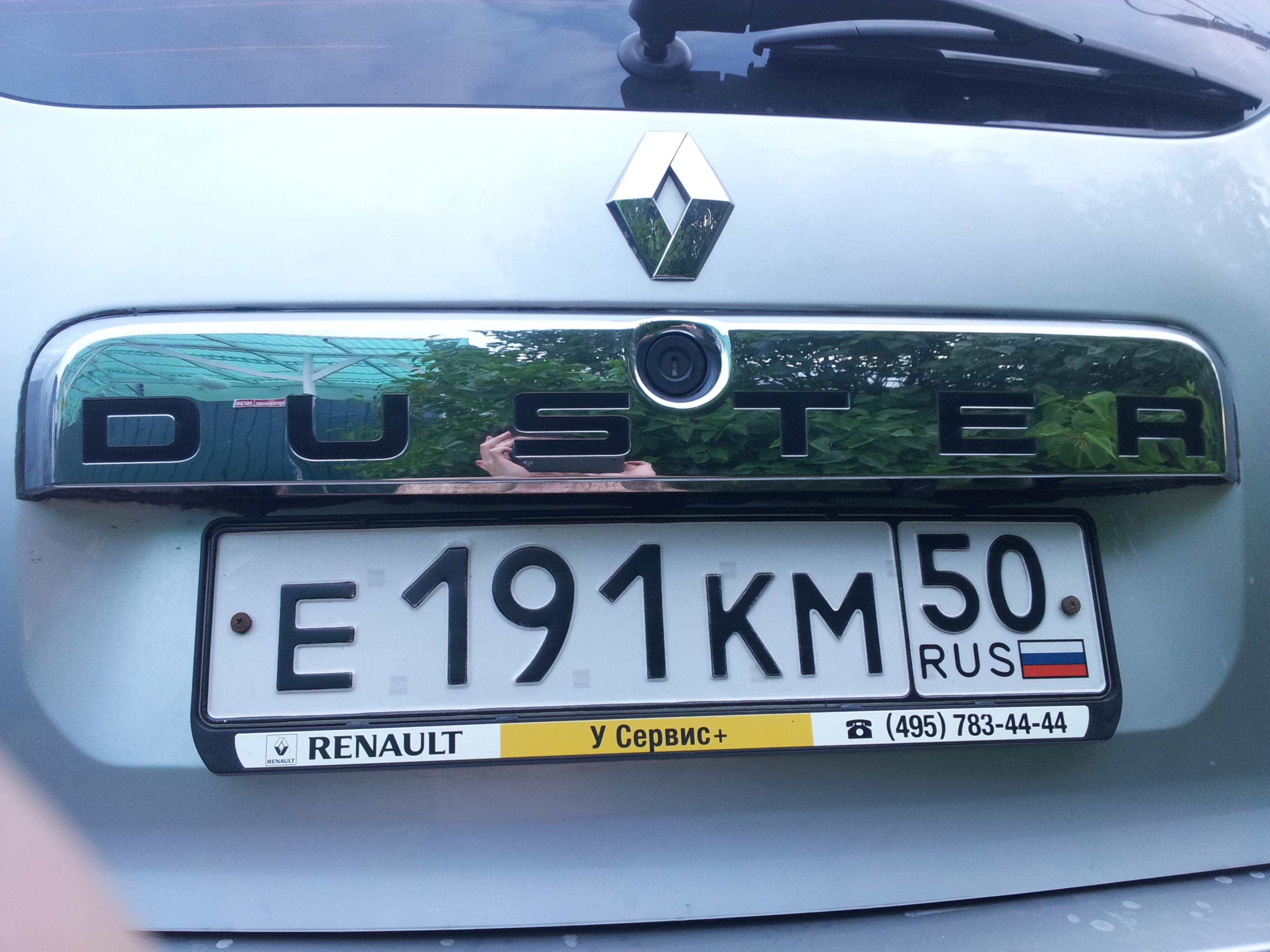

Вчера, заставил себя заняться пятой дверью. Снял блестяшку и офигел. Год назад называется покрасили. Почему нельзя сделать, чтобы блестяшка не касалась ЛКП? Вся проблема от этого. Покраска авто в наше время – деньги на ветер. У меня знакомый недавно покрасил полмашины на 40 тысяч. Неделю ругался по поводу качества, через год будет ругаться снова, когда краска облезет. И что делать с моей пятой дверью? Красить точно ничего не буду. По старой дедовской традиции решил замазать пластилином по периметру касания блестяшки, чтобы дальше не ржавело. Пластилин – лучший антикор. Замазал. Блестяшку поставил через шайбы, теперь она нигде ничего не касается, кроме как в местах крепления. Вроде прилично, на мой взгляд, получилось.
