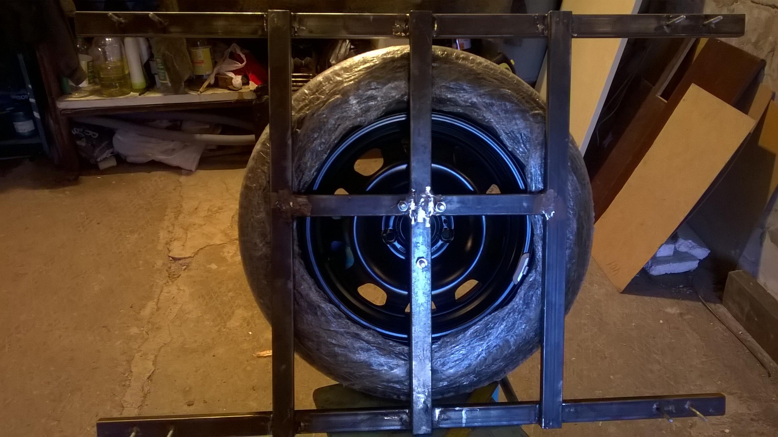

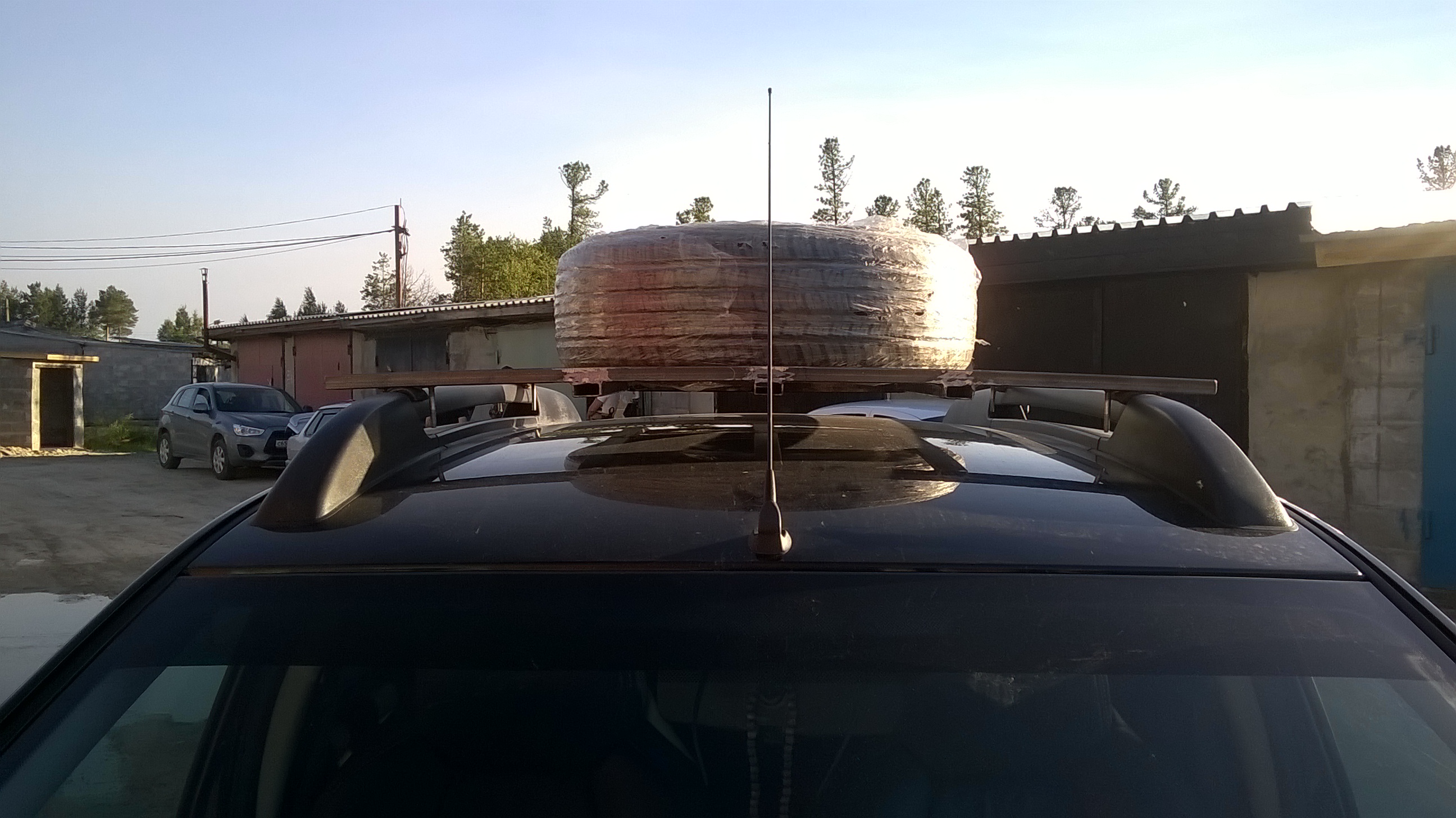

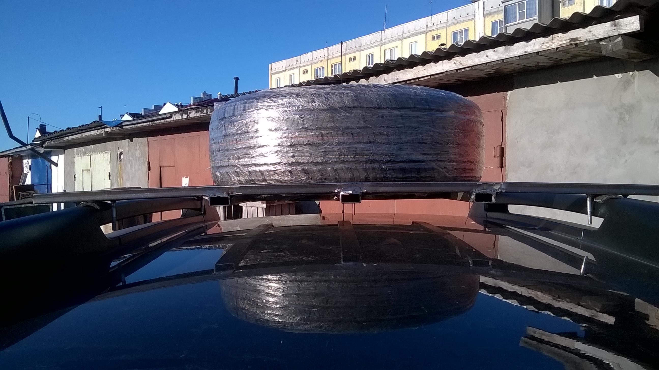

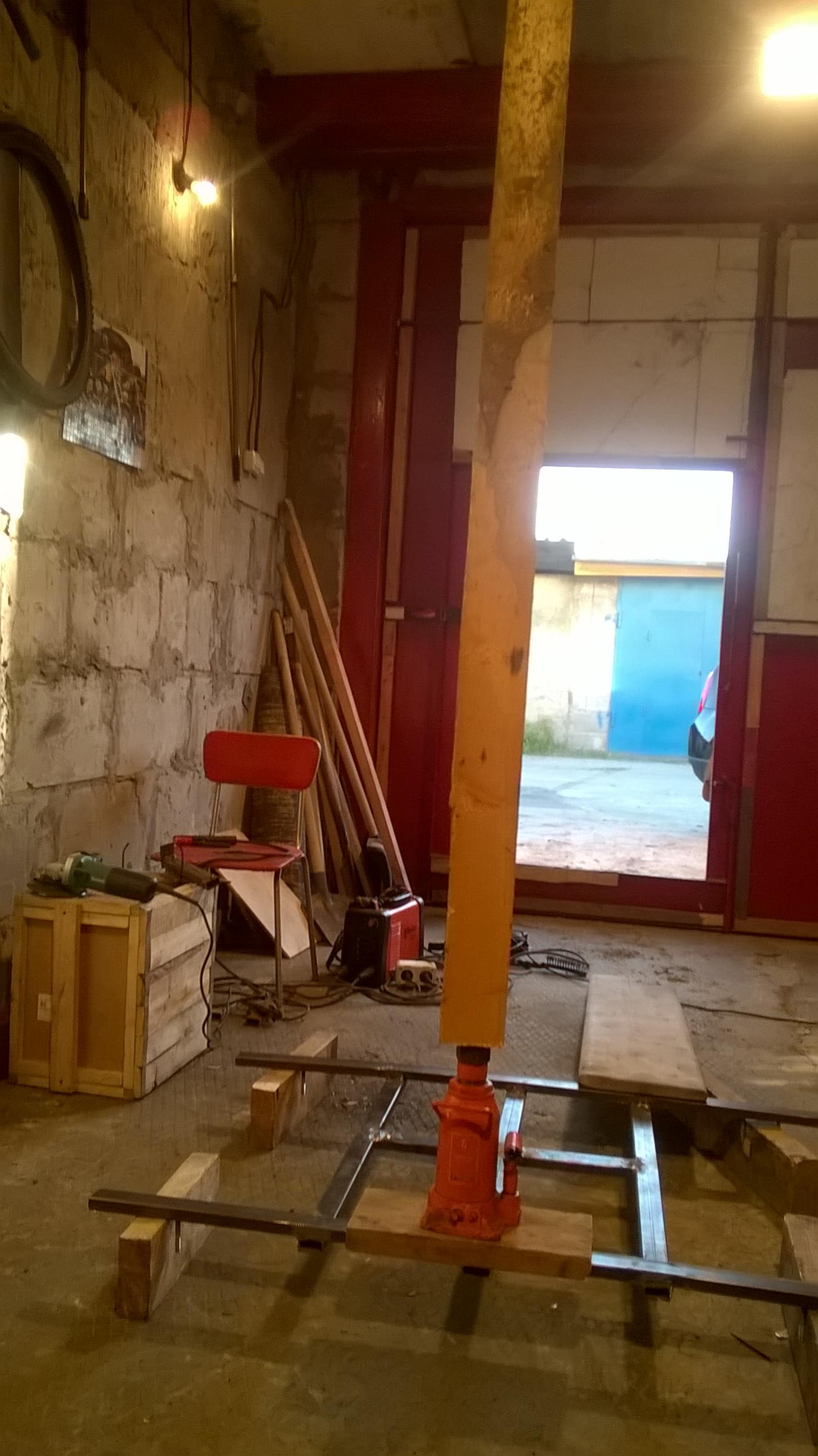

Когда закончил сварку, столкнулся с проблемой - поперечины от сварки превратились в "коромысло", т.е. прогнулись вверх и сильно, на фото видно. Пришлось применять конструкцию с домкратом и упором в потолок гаража, дабы выпрямить поперечины. Ну и вид с гайками, еще не приваренными. Да еще проблема, так-как края колеса (покрышка) лежит на продольных трубах и при затяжке болтов покрышка проминается и тянуть можно долго пока не каснется диск продольных труб. А если колесо будет спущено? Как выход, сейчас буду резать втулки между диском и проф. трубой в которые будут вставляться болты. Не совсем удобно при креплении колеса на крыше, предложение с кронштейном от нивы - выход, но задача сохранить ровную площадку на которую, сняв колесо, можно будет грузить длиномеры ( проф. лист и т.д.)
