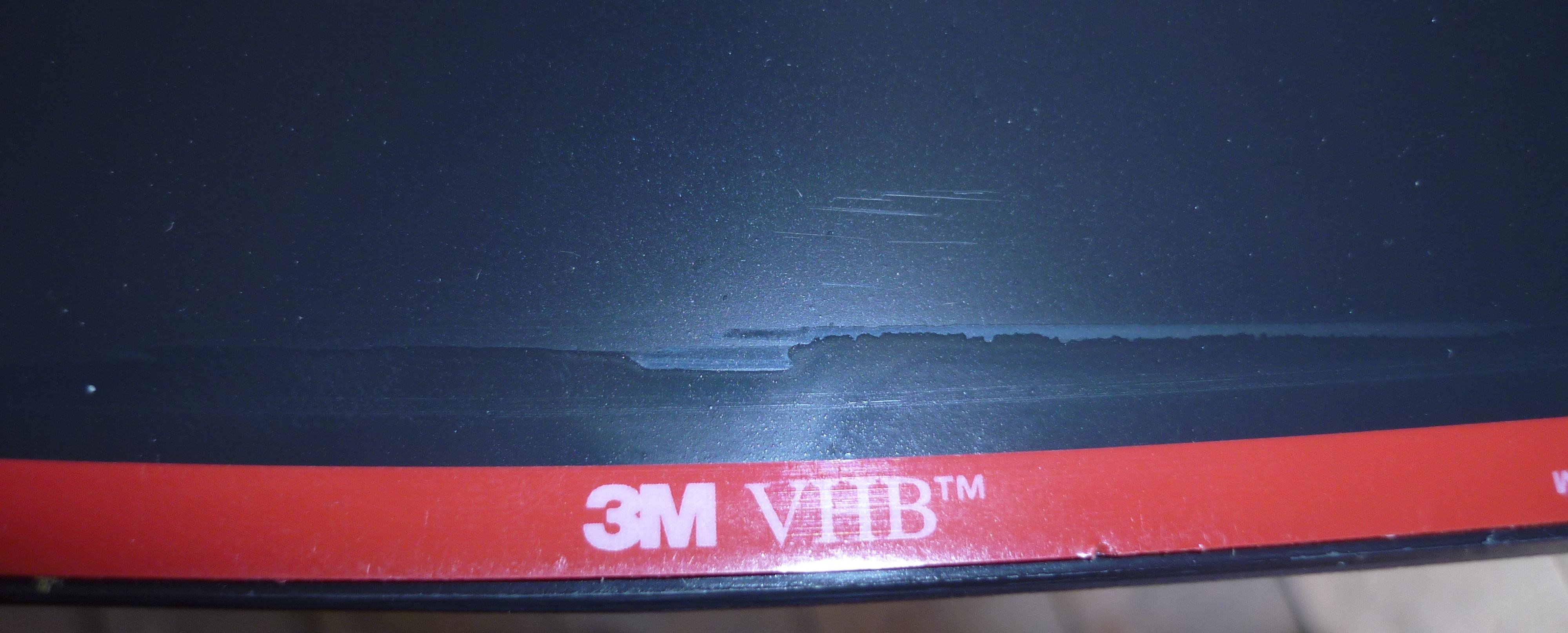

Сообщение от ufo1961 Посмотреть сообщение
Уже писалось не раз, скотч нужно переклеивать, не тешьте себя надеждой, ставьте свой. Я сразу переклеил, поставил 3М 5386F
Пришли заказанные накладки на арки. Там уже установлен скотч 3M шириной 6 мм. При наклеивании использовался праймер, видны следы. Нужно ли снимать этот 3M скотч??? После использования праймера его сейчас не легко будет снять...
Обратите внимание на край накладок, там где скотч. Если есть буртик - спилите его так, чтобы он не перекрывал толщину скотча, он ограничивает прижим скотча к авто
В результате беглого осмотра одного элемента, показалось, что буртика там нет, к тому же снята фаска...
