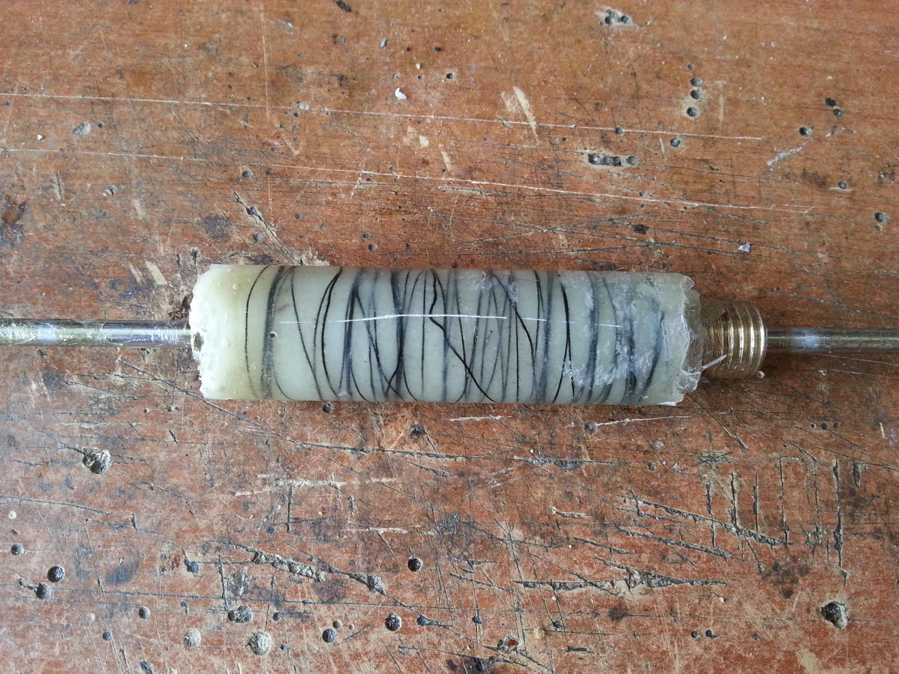

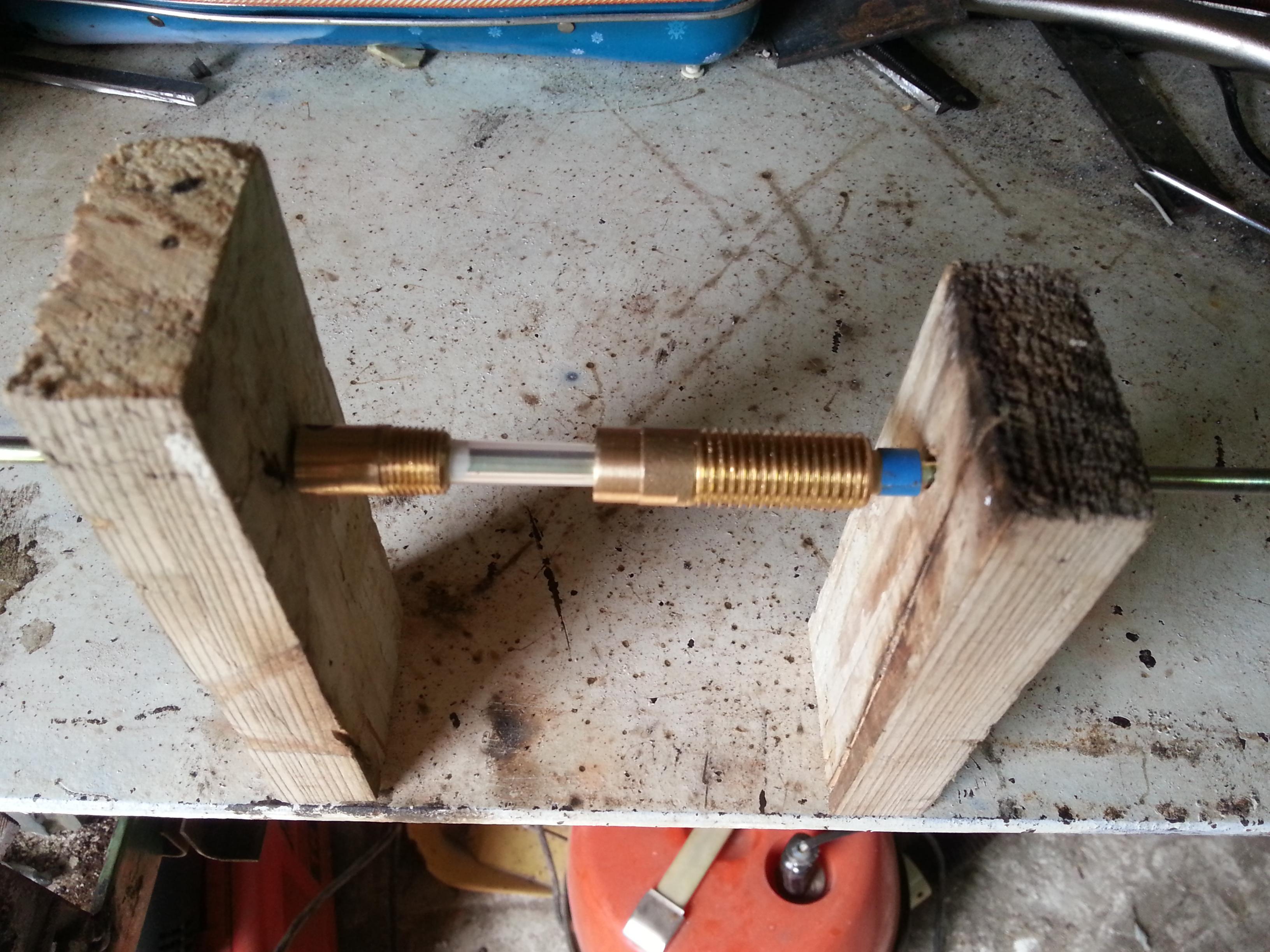

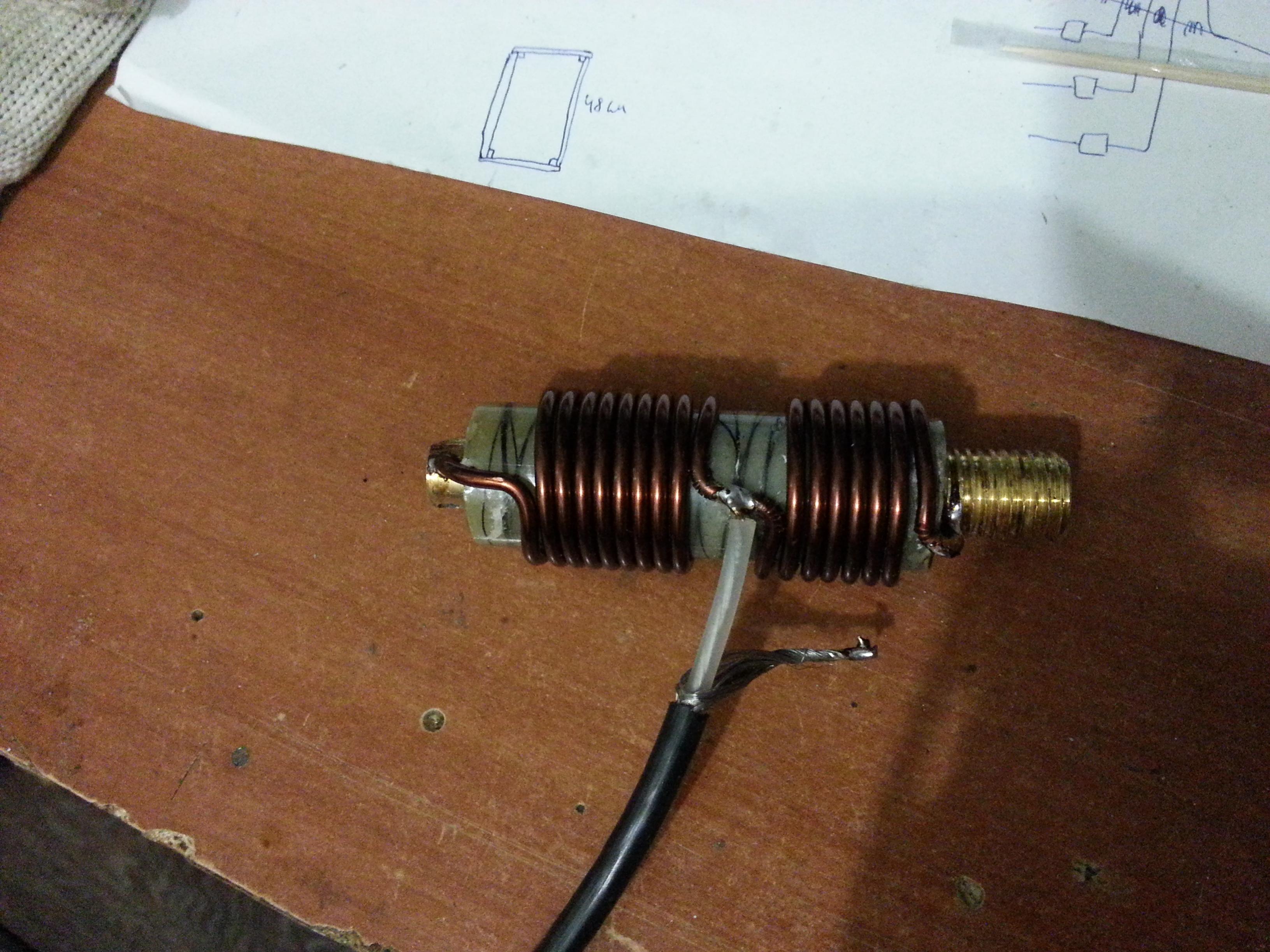

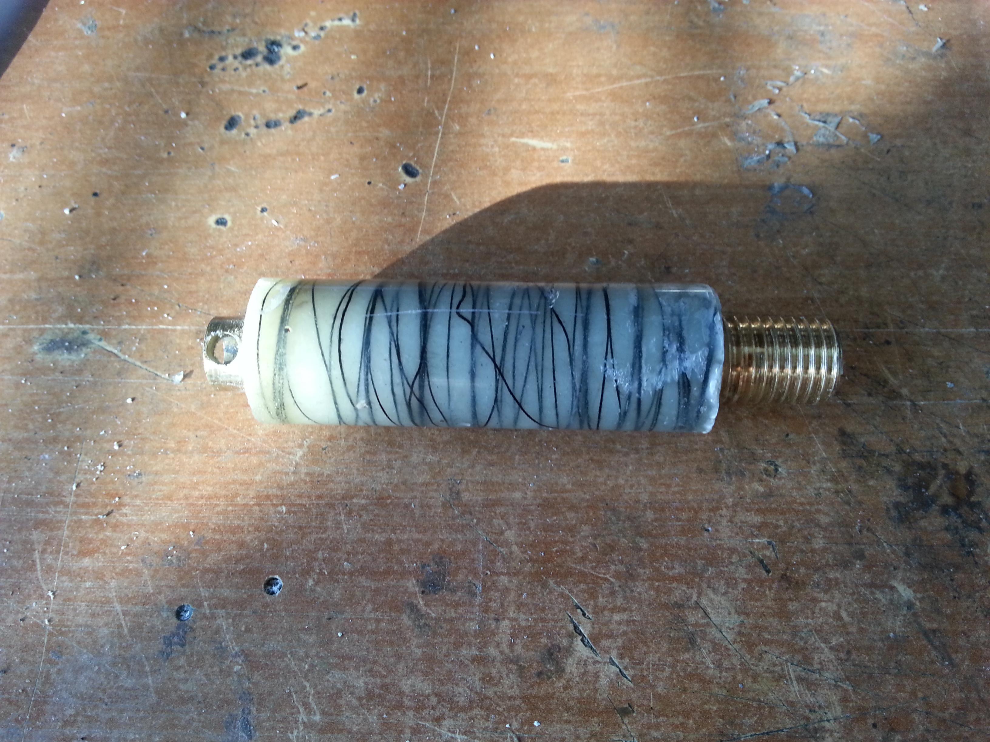

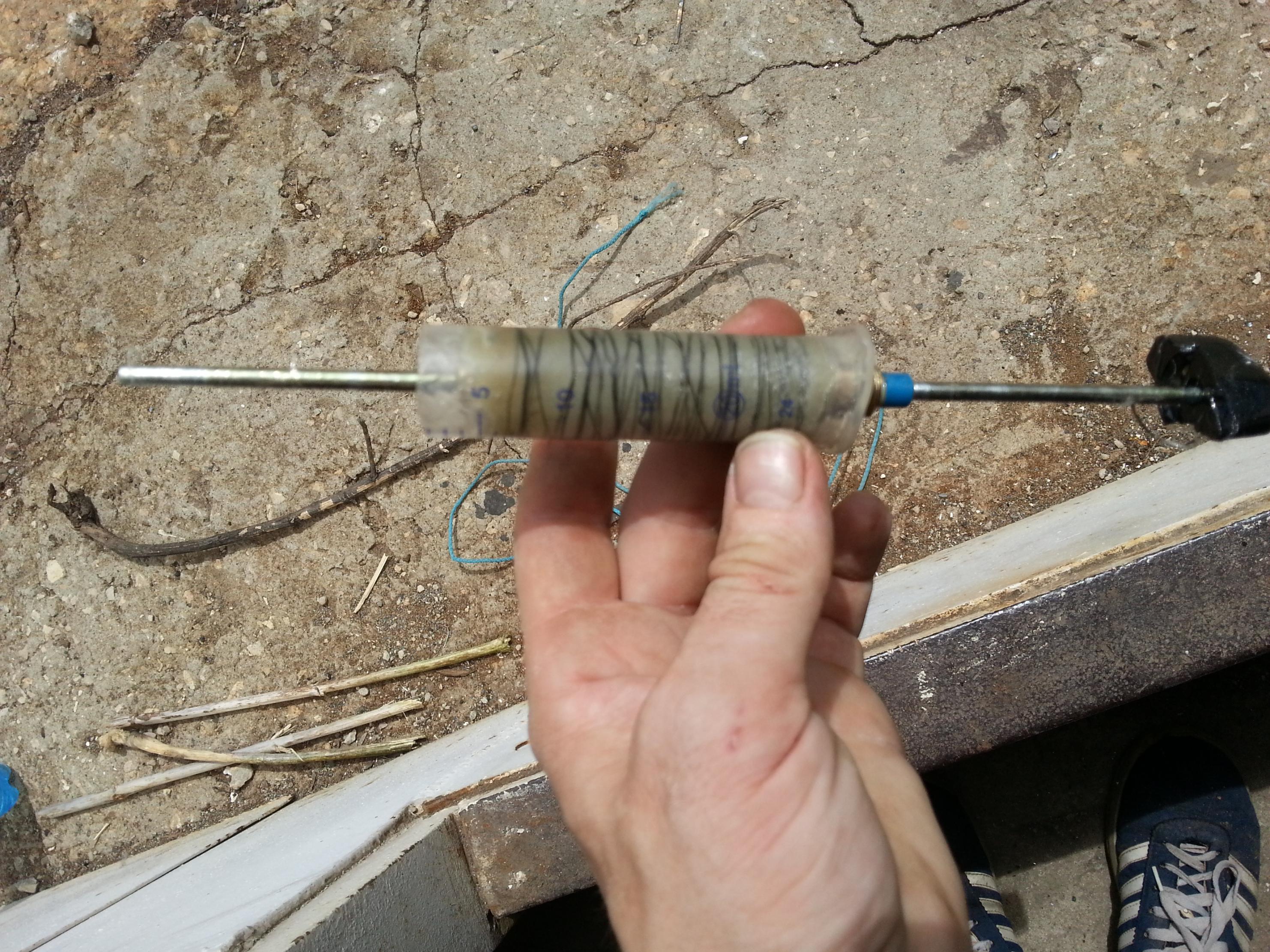

Ну что же, руки дошли до изготовления изолятора для катушки.
Мотается всё стеклотканью на эпоксидке, затем всё запихивается в шприц и оставляем на сутки сохнуть, после вытаскиваем, любуемся на глянцевую поверхность Пока намотал такую катушку, сейчас изготавливаю КСВ для дальнейшей настройки.
Как-то так, мне нравится.
