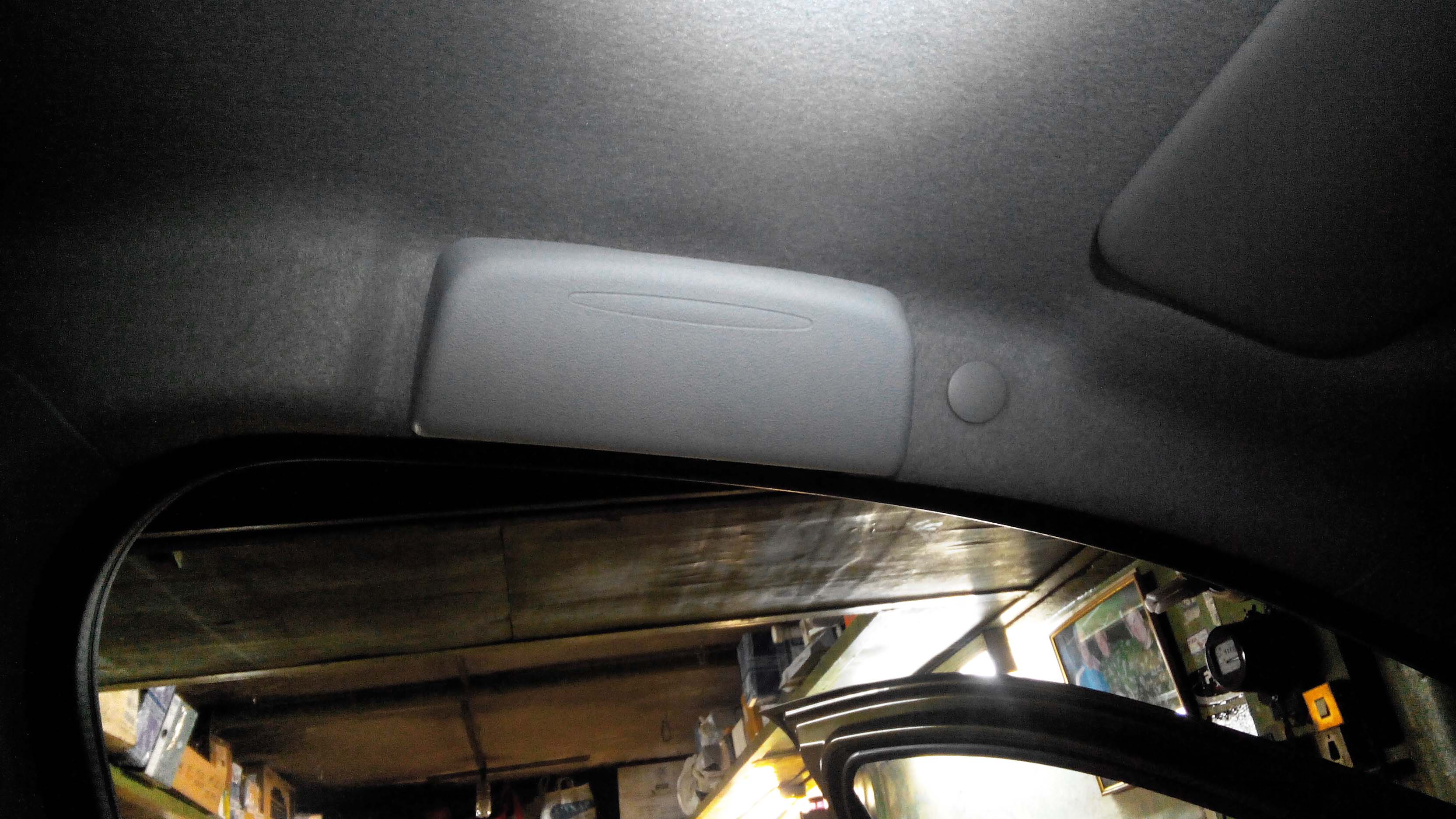

...В общем, купил грантовский очешник за 350р. Поставлю - отчитаюся здесь в фотками
Вот всегда так у меня - хотел как лучше, а получилось как всегда - бесподобно)) шутка..
Короче, про телефон с камерой вспомнил, только когда всё уже было готово) Хотя и рассказывать то особо и нечего. Первым делом отделяем уплотнитель и намечаем место установки. Лезвием аккуратно прорезал обивку потолка. Кстати, не попал ни в одно из заводских отверстий (!), пришлось сверлить два новых по 8мм. Сначала сделал по 6мм для родных болтов крепления, но из-за отсутствия возможности затяжки гаек с обратной стороны решил рассверлить для пластиковых закладных. Обработал металл от ржи, подобрал пару метизов потолще и прикрутил очешник на место. Нашёл заглушку для ранее проделанных отверстий, расчесать бесследно не получилось) Собственно и всё..
В приципе, всё в грантовском очешнике устраивает. Пластик чуть белее обивки в дастере, но смотрится нормально. Понравились пружинки. У бывшей калины очешник стоял стоковый, без них. Так постоянно на ходу вываливался, что порядком бесило. Здесь же монолит. Пользоваться очень удобно, даже одной рукой. В общем, на эти деньги вполне себе ничего - кто не боится сверлить тачку за миллион рекомендую)))
