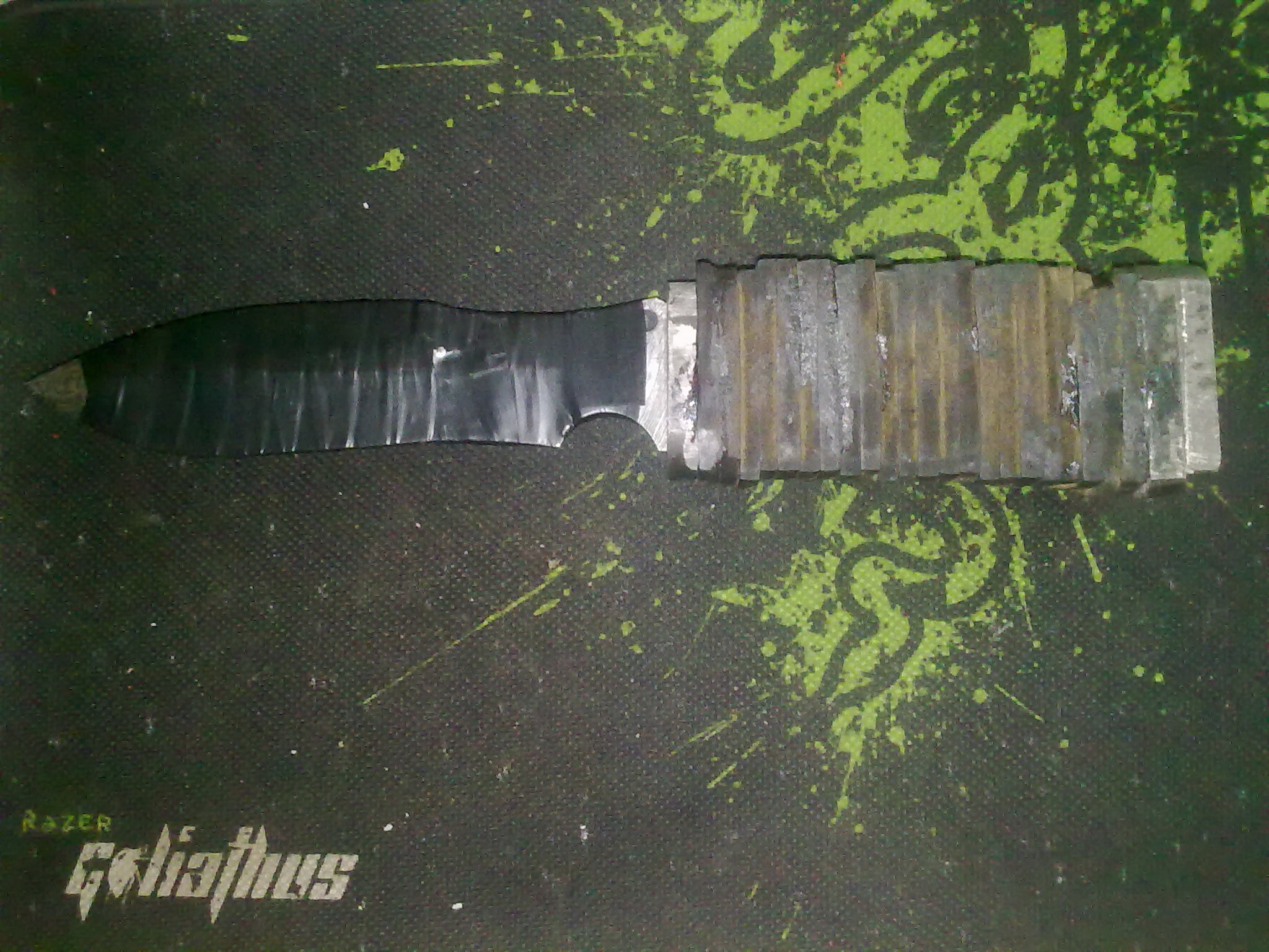

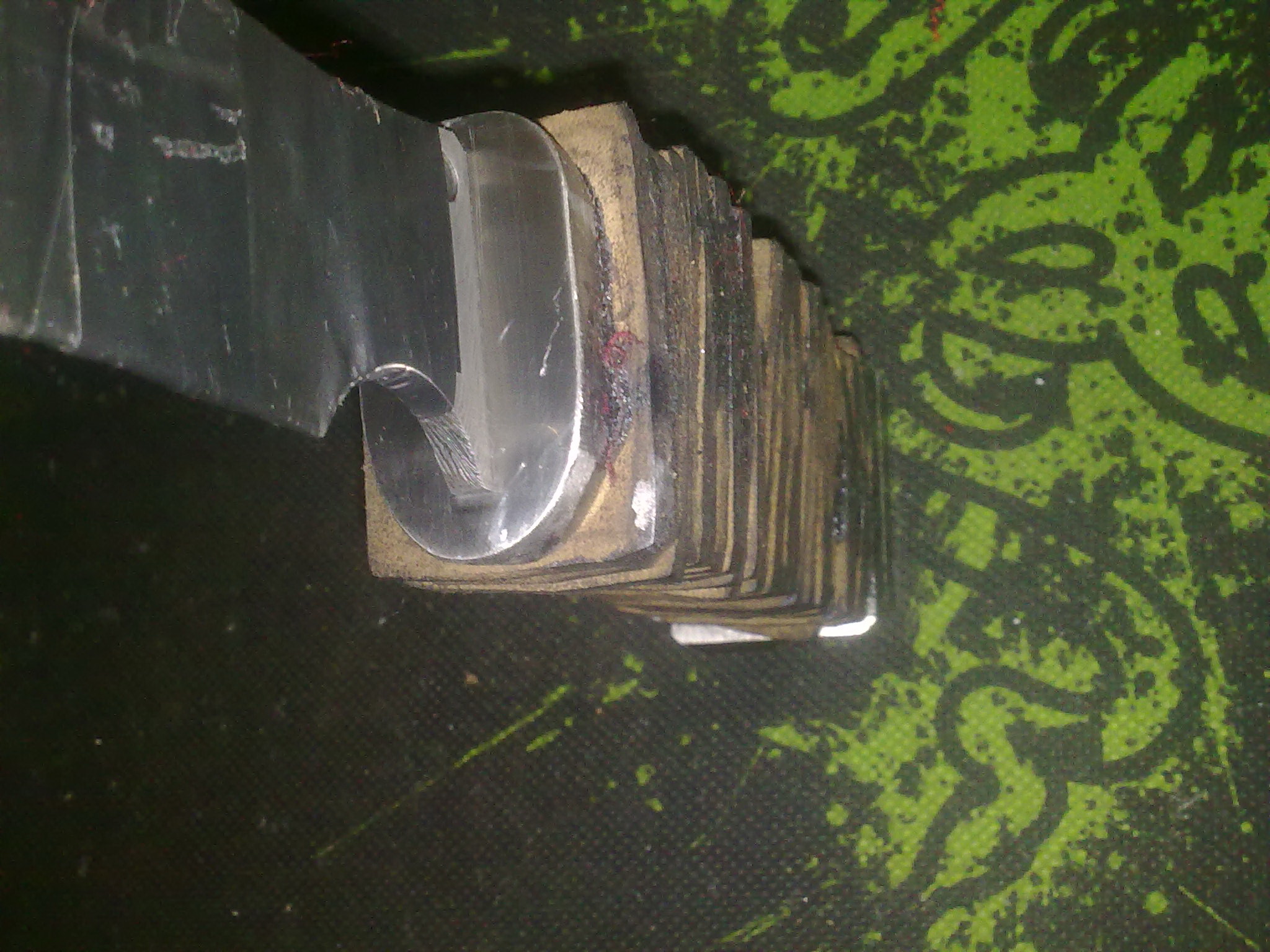

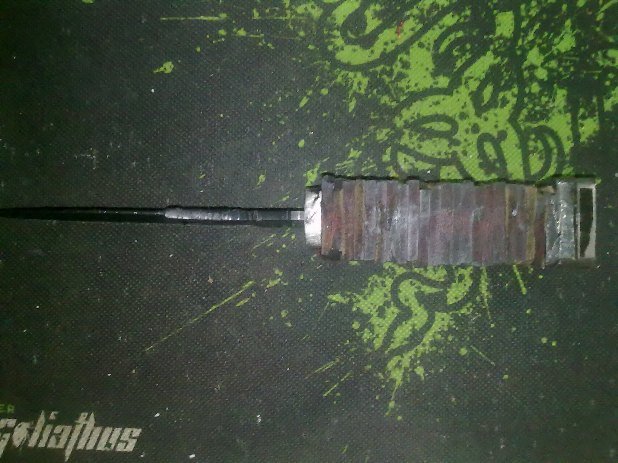

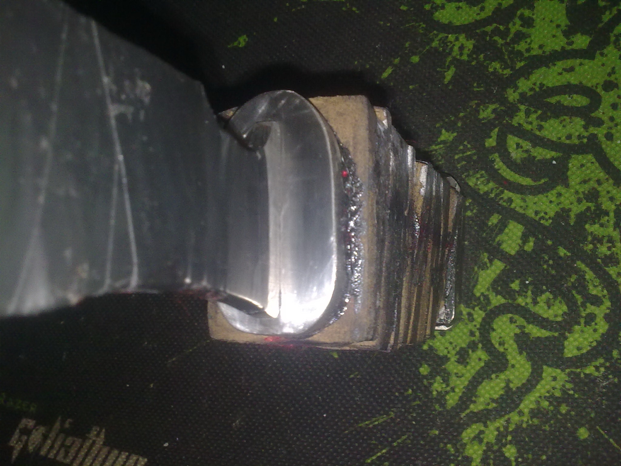

При склейке что то пошло не так, обычно смешиваю металополимер(эпоксидка) в железной баночке, но под рукой подходящей не нашлось, взял пластиковую. Размешал, начал набирать кожу на рукоять и.....блин, хрен знает что это был за пластик на банке, после набора половины пакета, эпоксидка начала сильно нагреваться в банке(пошла хим. реакция), пришлось ускориться, последние куски кожи при затяжке 1-ой пластины тыльника повернулись, выровнял, вторая пластина тыльника "играет" роль контргайки, а также закрывает шпильку, так вот при затяжке последней пластины, кожа тоже немного повернулась, а вот выровнять уже не смог. Прикинул, припуска хватит, оставил как есть. Через полчаса полимер стал как камень, хотя обычно минимум 1-1,5 "живой".
