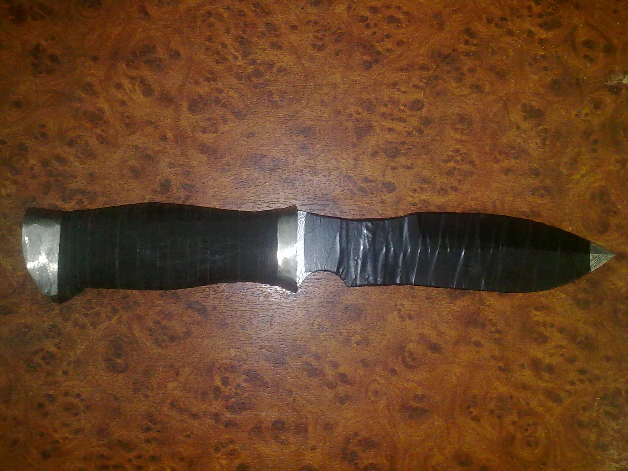

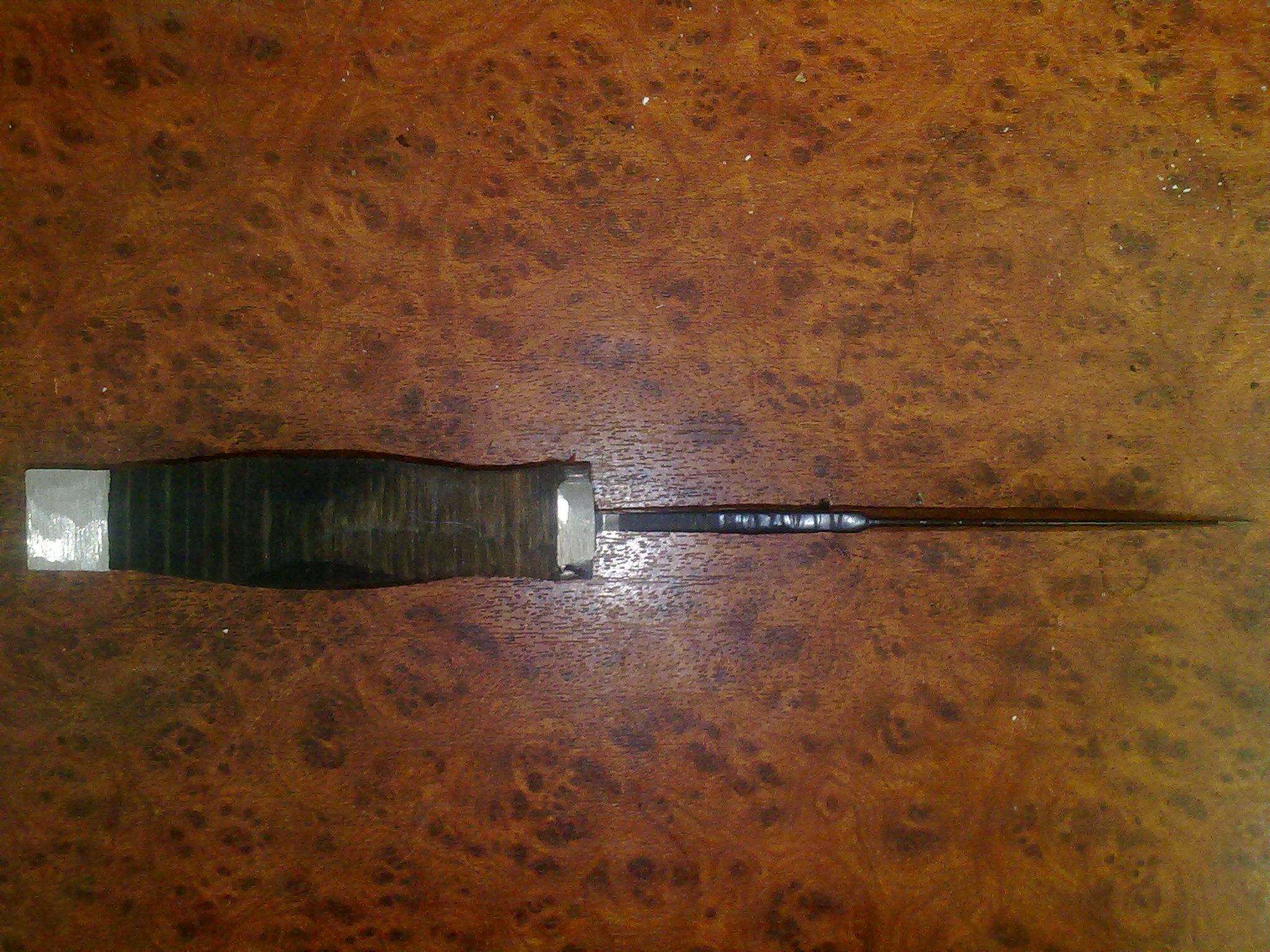

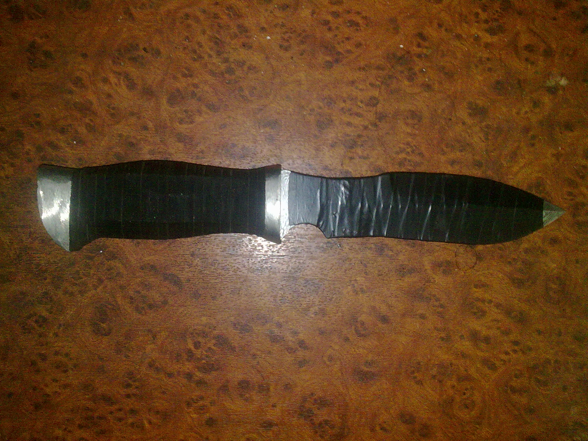

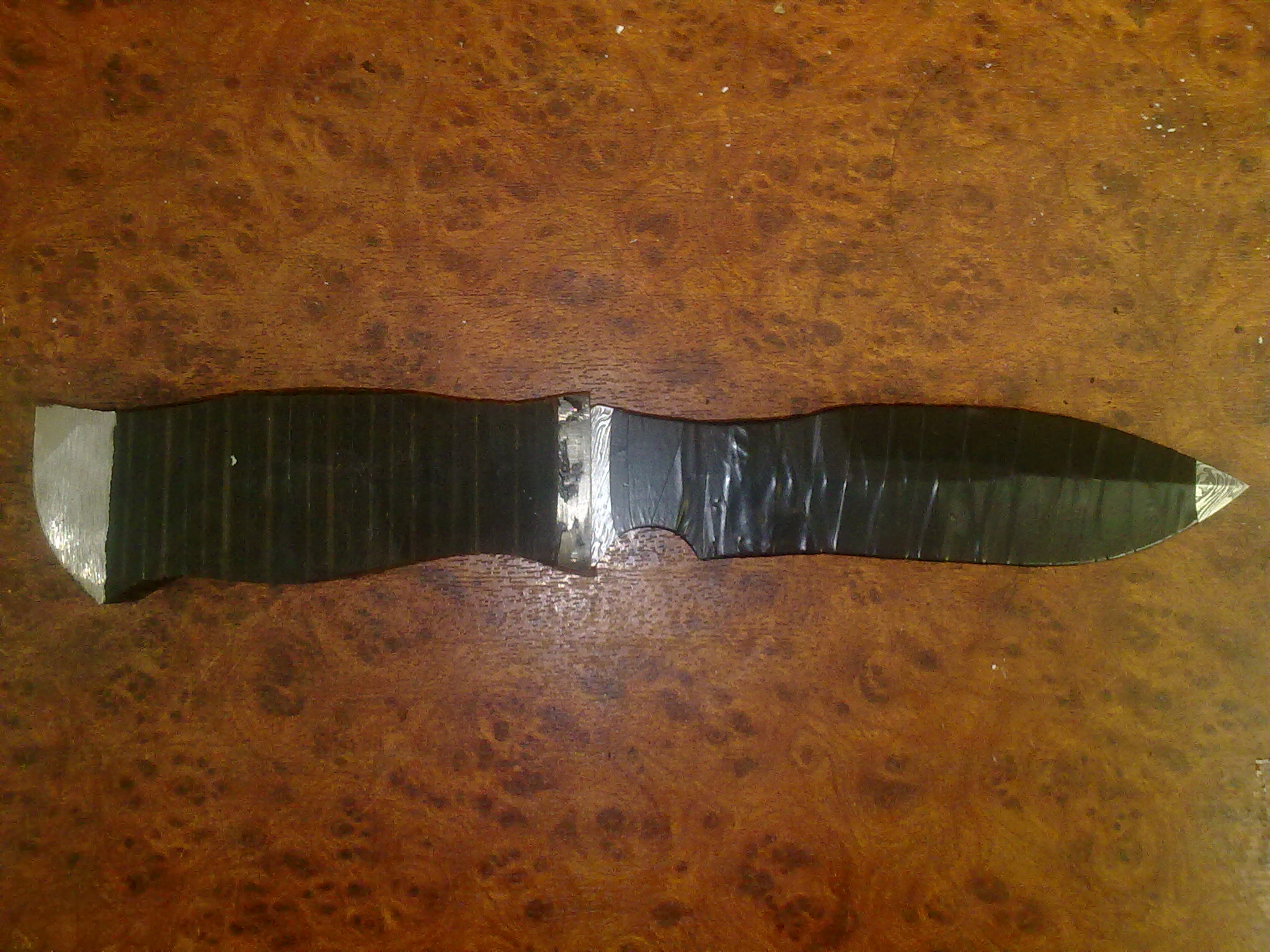

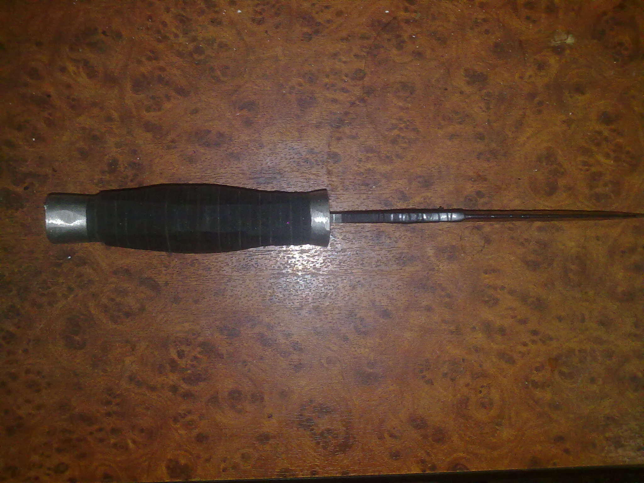

Начал обтачивать, скажу вам сразу, вонь стоит конкретная, хорошо что вытяжка есть. Сначала штангенрейсмусом разметил осевые, относительно клинка, потом снял фаски, тыльник по толщине фрезернул товарищ, ибо титан обдирать то ещё удовольствие, искра белая, по глазам бьёт, после фрезера дело пошло веселей, хотя тоже не фонтан. Все косяки при склейки ушли, припуска хватило. Постепенно толщина уменьшалась, обрабатывать становилось легче, но приходилось чаще контролировать размер и симметричность рукояти.
