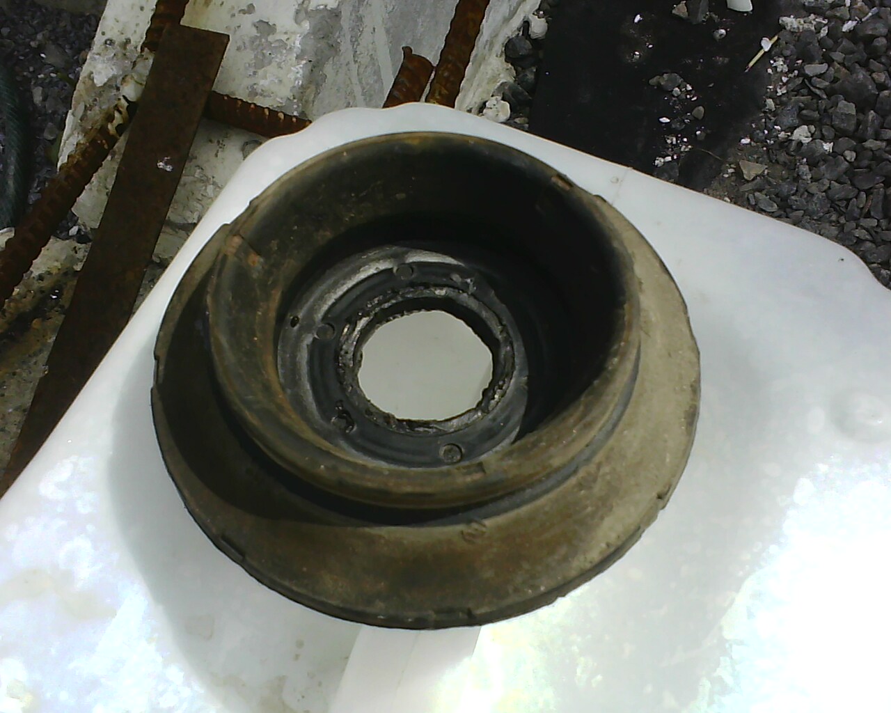

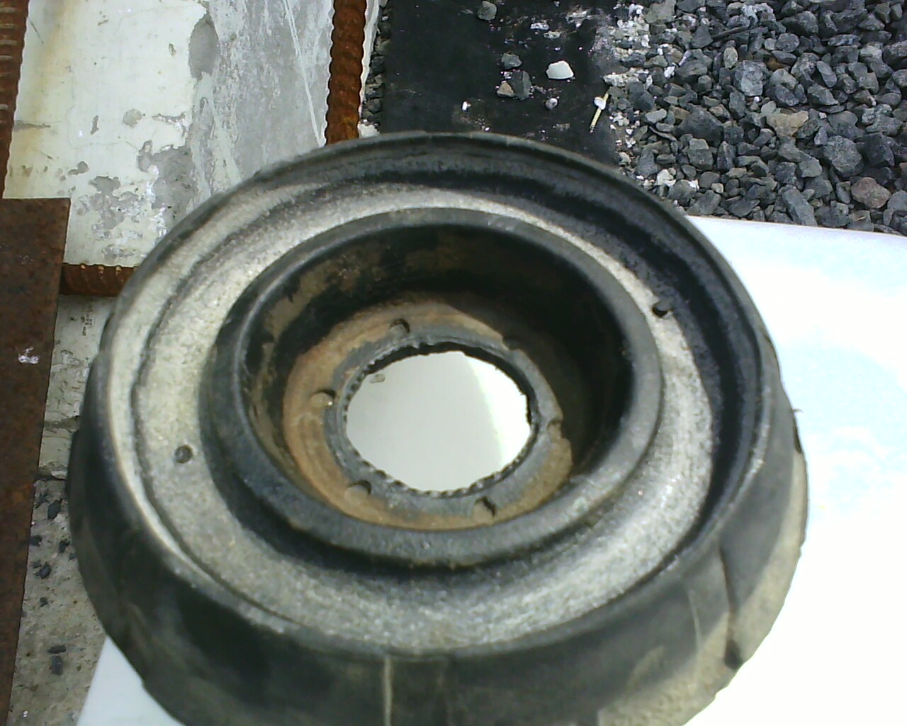

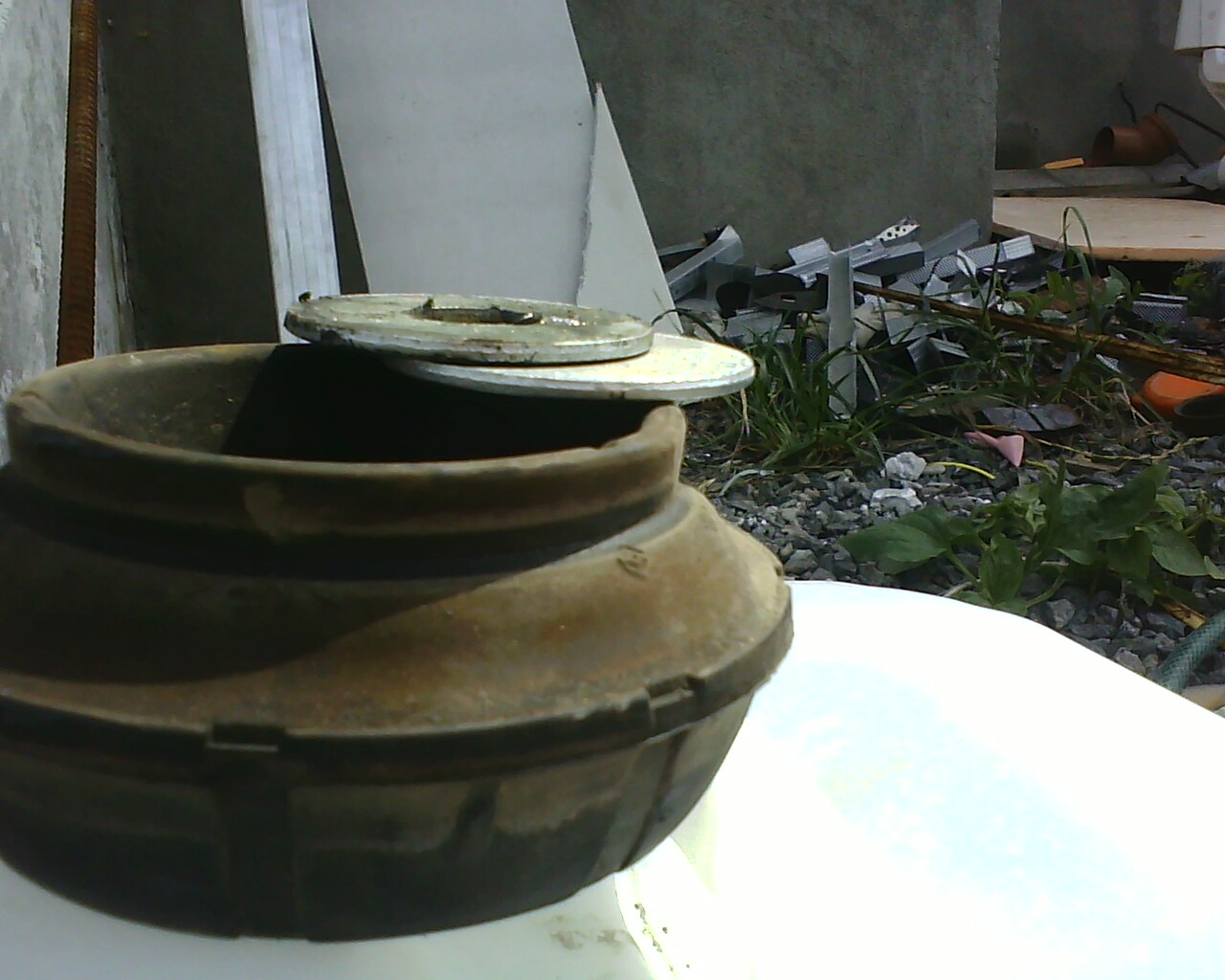

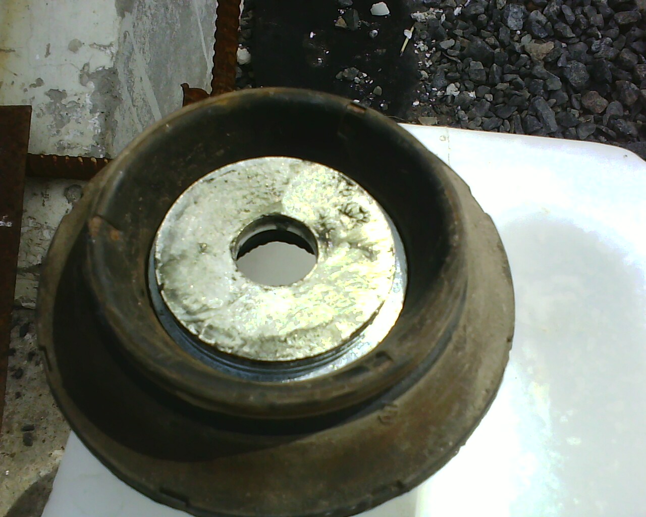

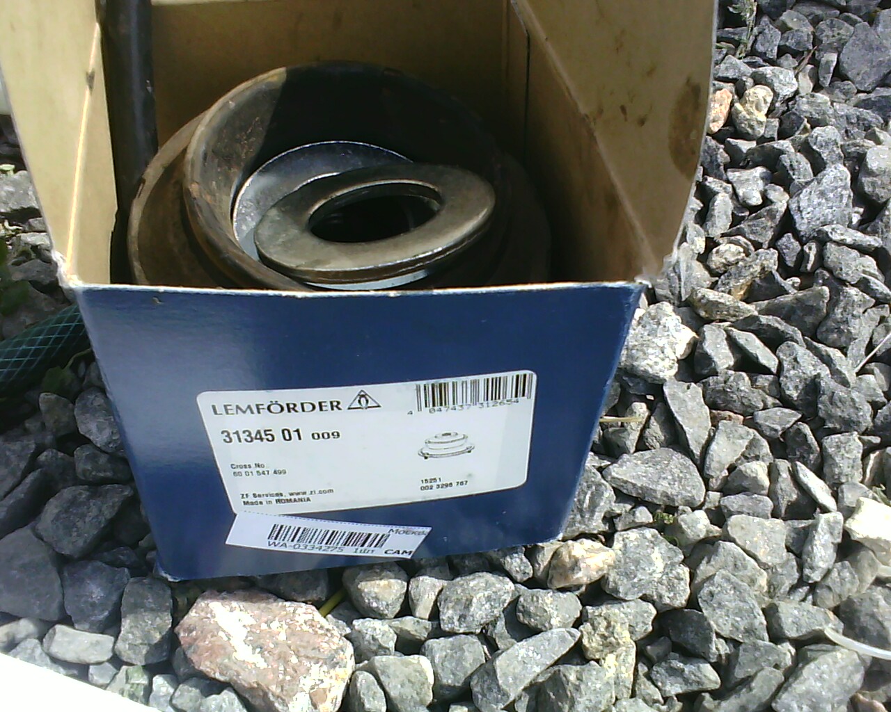

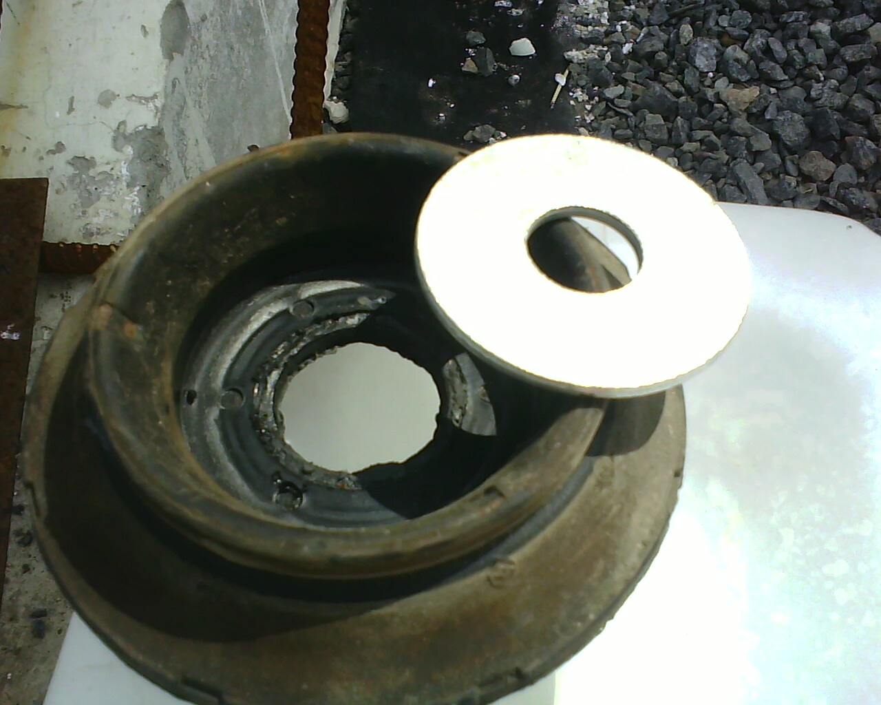

Вот выкладываю фото, снимал телефоном, но все видно. В резиновой опоре нет подшипника, туда положил две большие шайбы для наглядности. Так как изначально хотел положить шайбы над подшипником, но тогда в опоре остается мало место для подшипника, а так шайбы поменьше упираются на верхнюю чашку пружины, как писал ранее и сверху опора с подшипником.
Кстати такую приблуду видел здесь на форуме в чьих-то фотках, только там целиком втулка была.

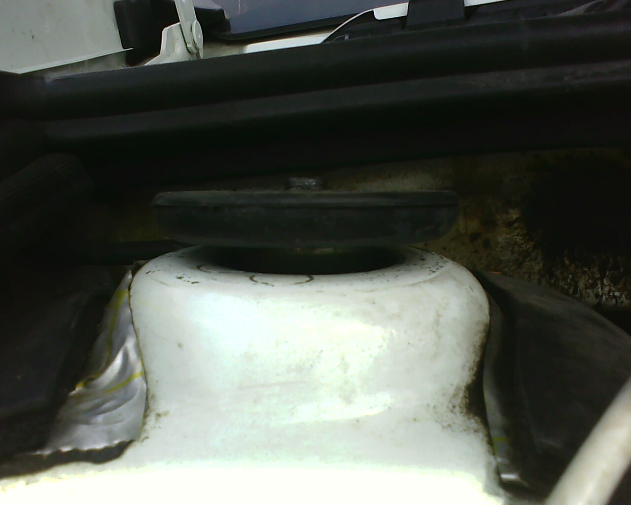

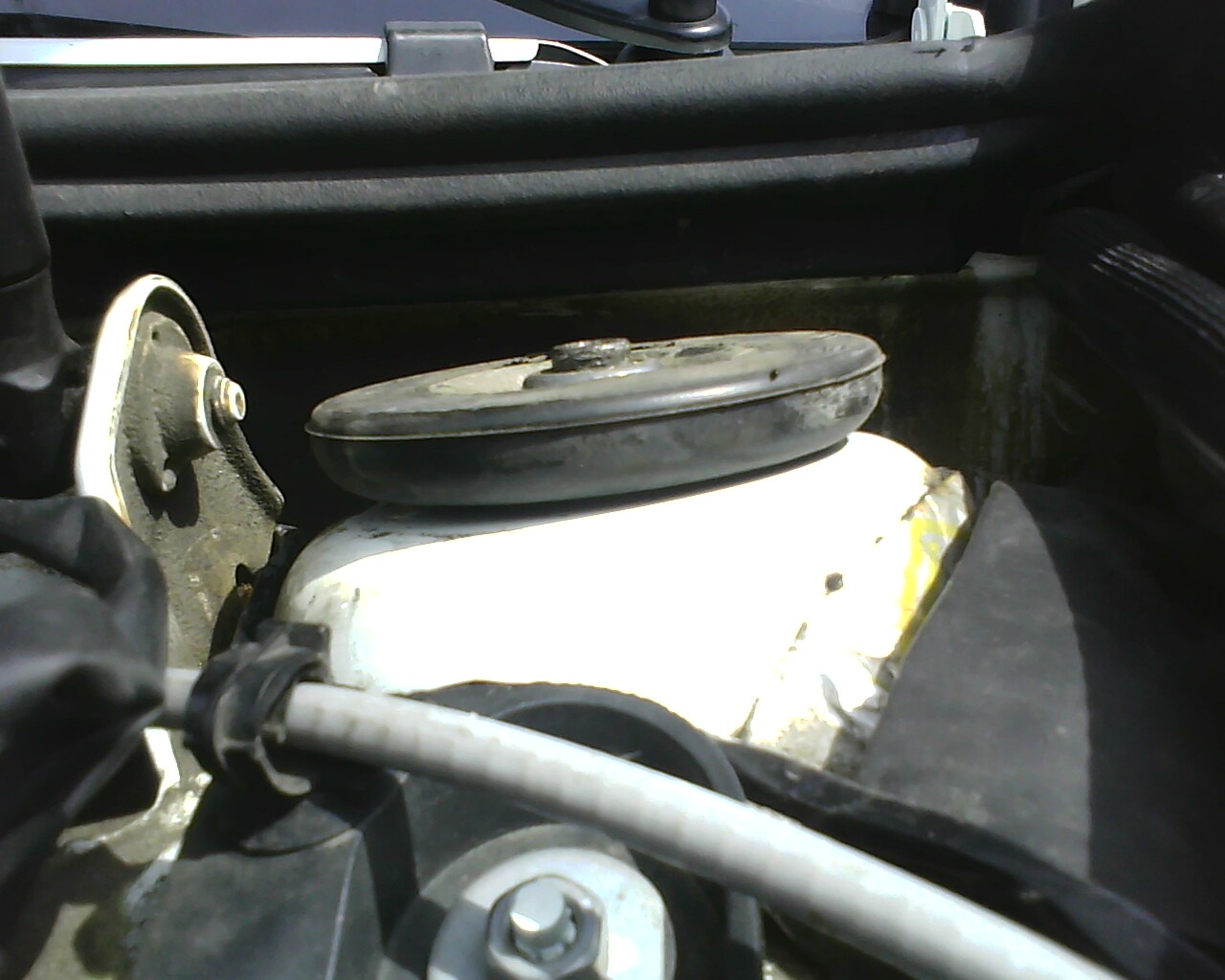

Сфоткал тарелки на кузове. если увидите, то прижимная гайка вровень со штоком, а до этого ещё торчала резьба около 9мм. Ну и соответственно зазор. Справа колесо уперто было в холмик, а левое наоборот вывешено в ямке. Но если встать ровно, то есть зазорчик 2-3мм. Но этого достаточно, чтобы амортизаторы не отстреливали с ужасным стуком.
