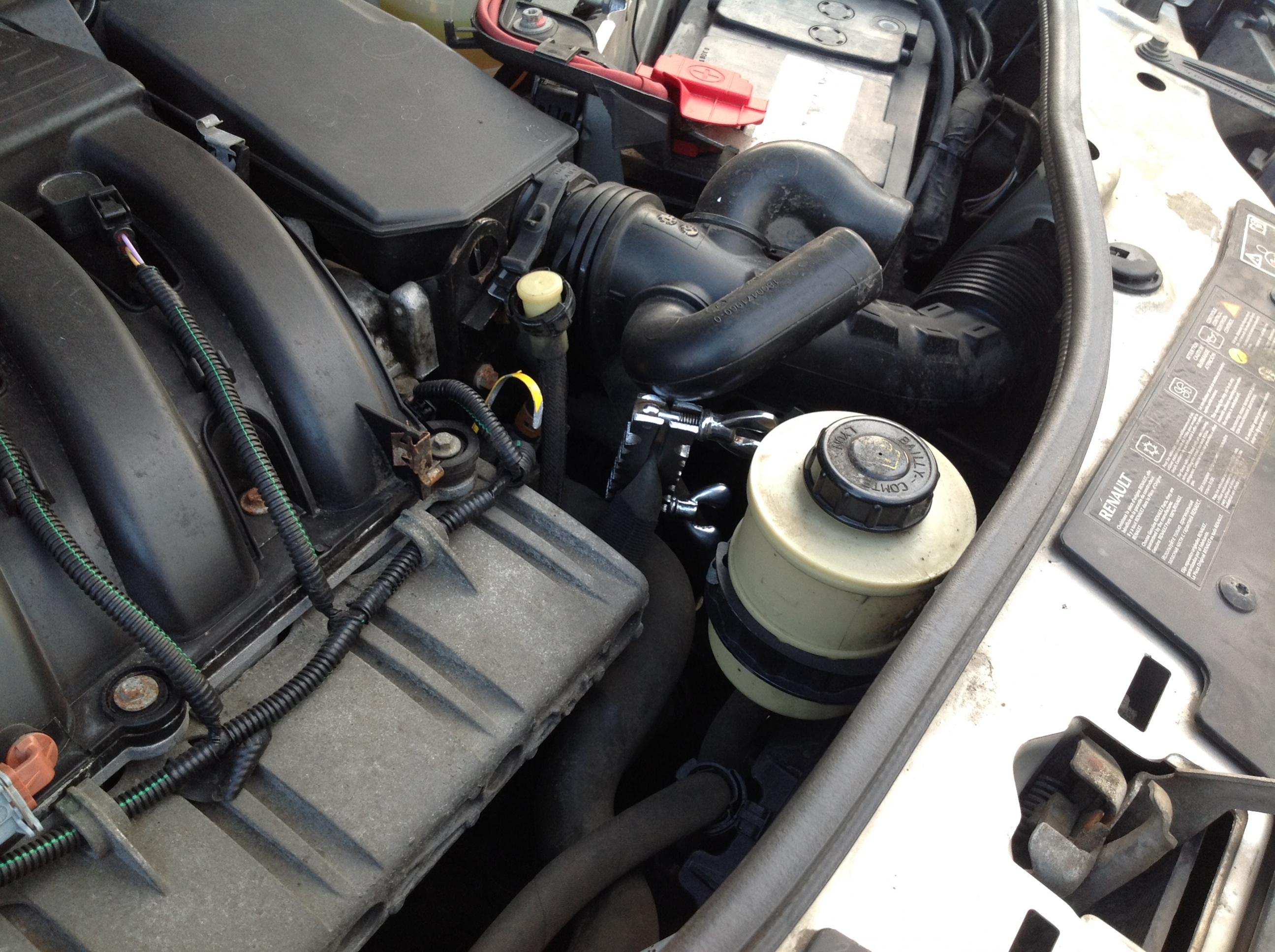

Да забыл сказать что перед поездкой пережал шланг к печке струбциной ( вечером фотку выложу) ,- по термометру изменений не заметил но по ощущениям - не планирую снимать струбцину до осени или пока дожди не зарядят или пока кран не поставлю...
