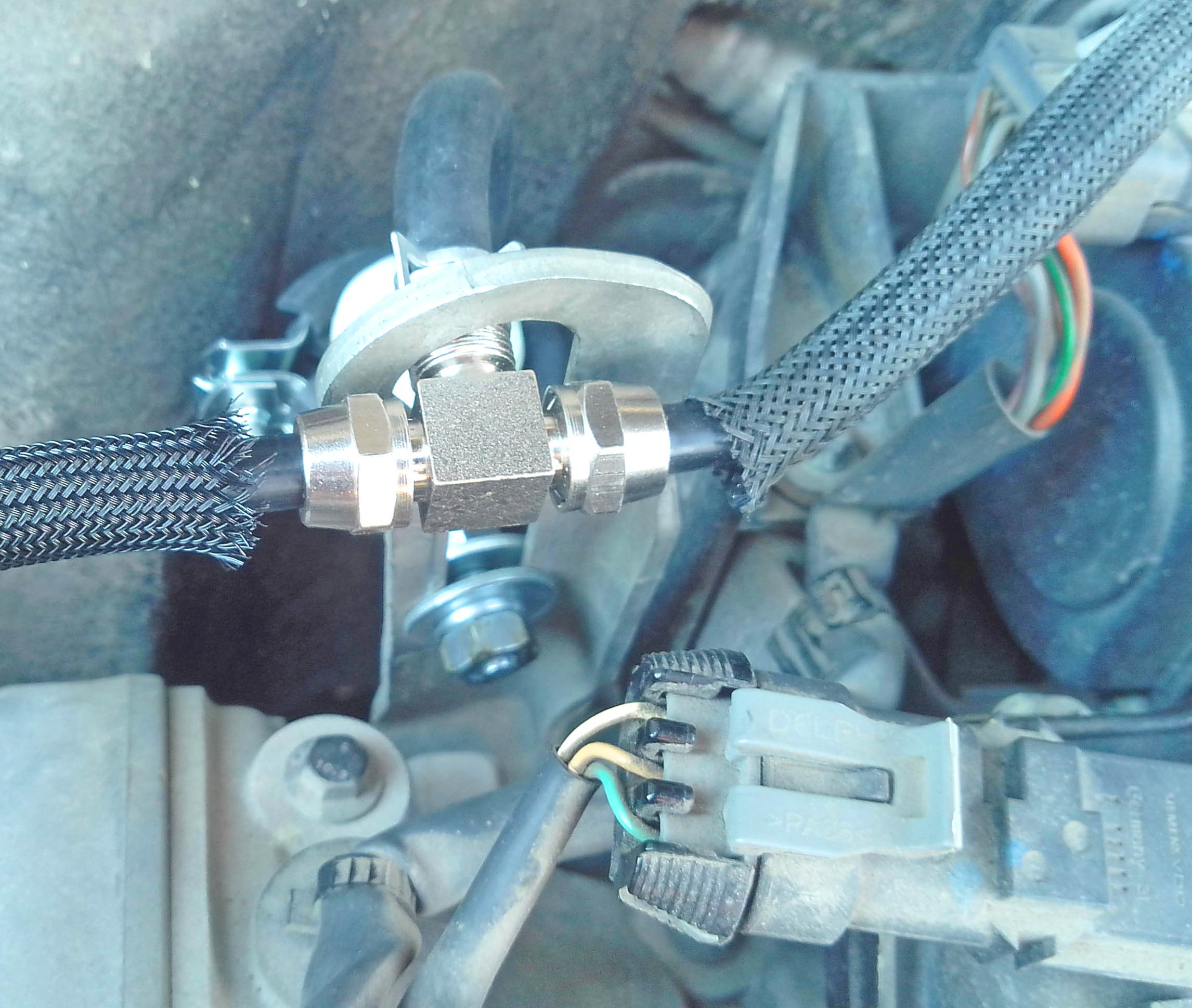

Наконец-то закончился гарантийный срок! Наступило лето, и я собрался сделать, более менее капитальную подачу воздуха. От сверления заслонки отказался.
Решил сделать врезку в шланг продува адсорбера.
Шланг этот выполнен из двух слоёв жёсткого пластика. Внешний диаметр 8мм внутренний – 6 мм.
Для врезки купил тройник, см. рис.1.

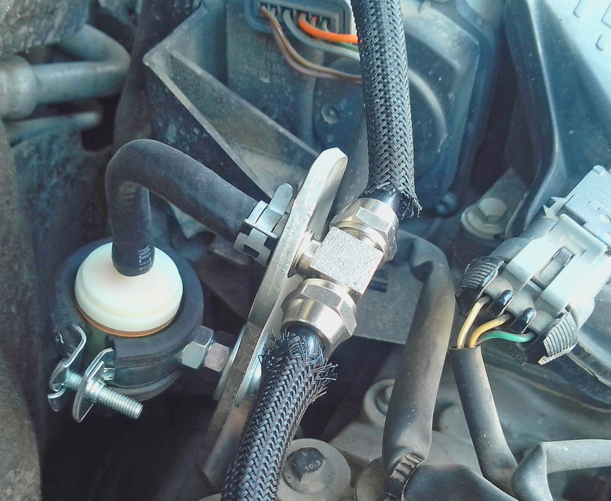

В «боковом» порту тройника нарезал внутреннюю резьбу М5 и ввернул в неё просверленную вдоль шпильку М5, на фиксаторе резьбы. Диаметр отверстия выбрал 1.8мм. см. рис.2
Для соединения этого порта с фильтром купил 10 см бензошланга 10/5. Фильтр (малый) закрепил с помощью «хомута для труб» 3/4' к «уху» вывешивания двигателя.
Результат показан на рис.3 и рис. 4.
Дальше планирую притянуть тройник к «уху» капроновым хомутом.
