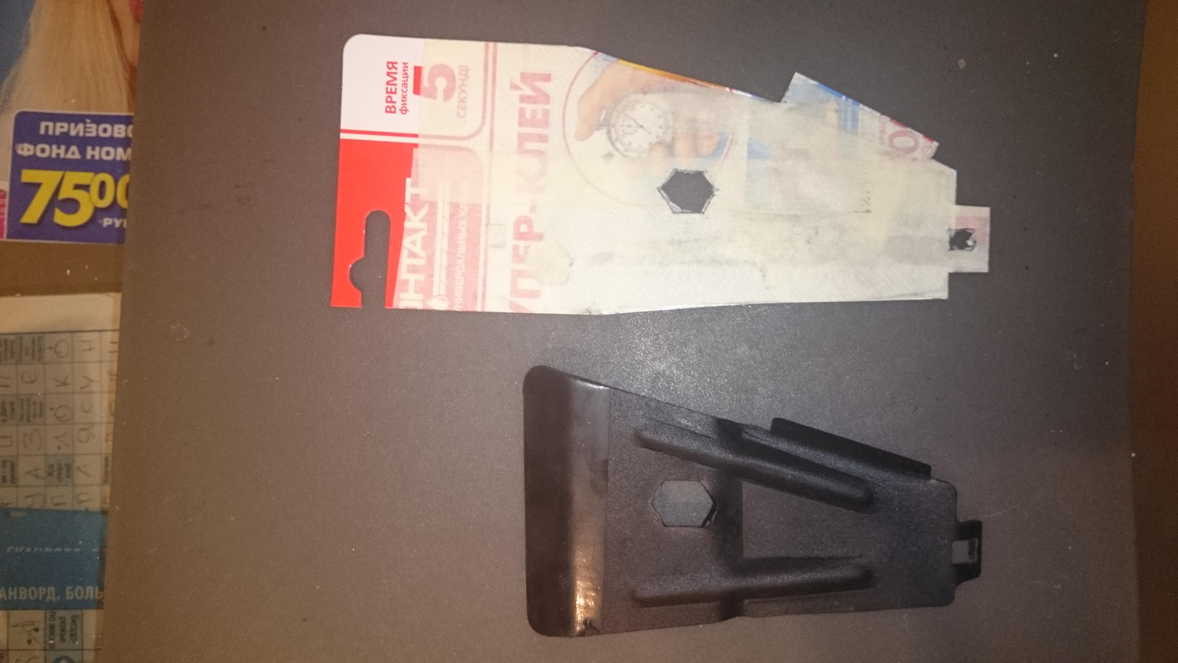

Не за горами выезд на Ахтубу, а в свете запрета эксплуатации тюнингованных машин, приятелям пришлось отказаться от поездки на своих говнолазах. Вот обладателей пузотёрок и озадачили подготовкой своих машин.
Приступил к модернизации поперечин FICOPRO r-44 от STAPWEY'я, он же DUSTER дорестайл.
И так, снял нижнюю прижимную пластну, обклеил малярным скотчем, очертил контур, вырезал с припуском под будущую прижимную плоскость. Наклеил на плотный картон. Выкройка (она же шаблон) готова. Осталось перенести контур на лист железа и с помощью дрели и болгарки изготовить пластну. Остальное, по доброй русской традиции дорабатывается напильником. Гнуть буду по месту.
Читал тут, заднюю поперечину надо будет укоротить...
Посмотрим...
Пока мест, вот картонный шаблон.
