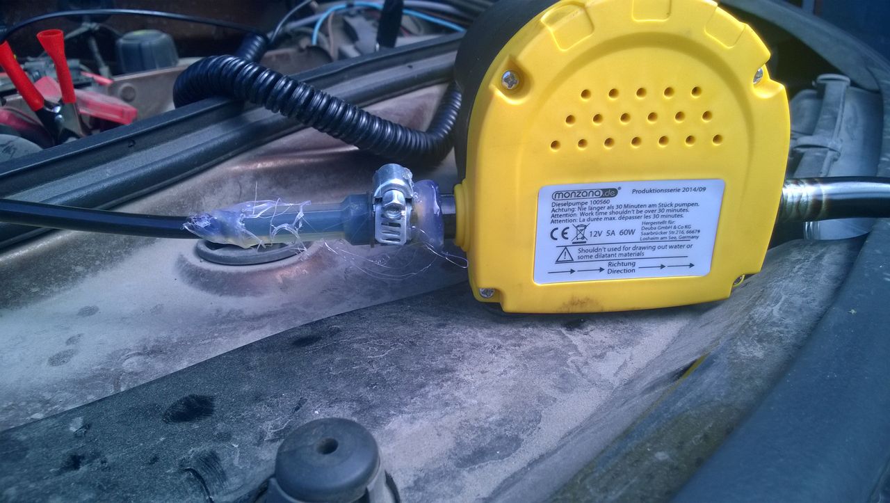

У меня видимо бракованный попался экземпляр, отсасывает ровно 6 минут литр, но все равно жужжит
Меняли в выходные масло одноклубнику. По щупу было около середины между мин и макс. 6 минут литр, еще 6 второй...
Насос оказался без брака, проблема была в хомутике на трубке.
Хомутик для обжима на входе в насос халявный, при зажиме немного деформировал трубку на посадочном месте. При продувке просто силами своих лёгких, едва было слышно слабое сипение воздуха на входе в насос, но этого видимо хватало для подсоса воздуха.
Не мудрил, хомут оставил для фиксации в одном положении, а по кругу прокапал соединение термоклеем.
Всё! 1 литр - 1 мин 20 сек по секундомеру

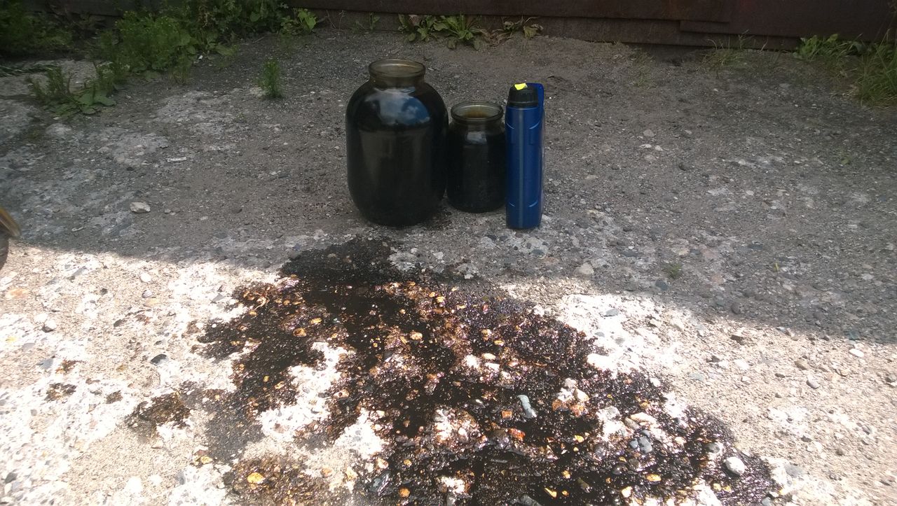

По итогу надо сказать честно, около 4,7 литра выскочило на раз за 5 мин, но остатки потом собирал еще около получаса.
Поднимал, опускал трубку, выравнивал и заваливал машинку по уровню, всяко крутил трубку по оси при подъемах и опусканиях, и когда казалось, что там уже ничего нет, вдруг ловил какие-то скопления, насос начинал резко выдавать еще грамм 100.

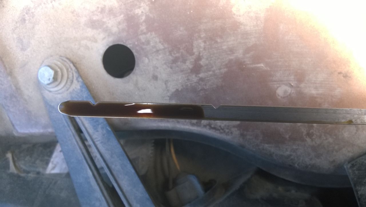

По щупу было мм 3 меньше максимума, слил в общей сложности явно более пяти литров.
Промывал от Эльфа немного покрутив на жертвенной литрушке масла Лукойл с старым масляным фильтром, после скачивал остатки и менял фильтр.

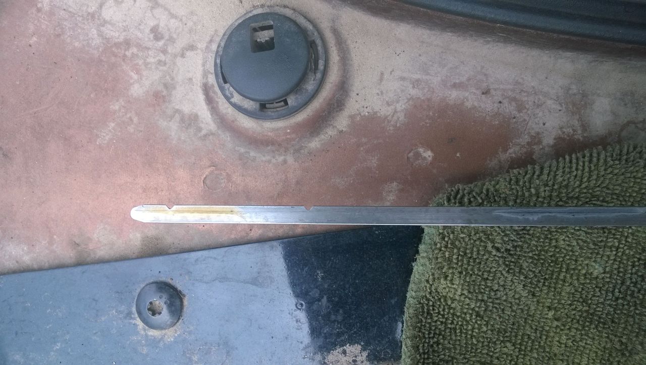

Залитые 5 литров оказались выше середины щупа, ну буквально 1-2 мм.
Зато такого чистого масла, на щупе после первой сотни пробега, не было ни после одной из трех предыдущих замен масла у ОД.
