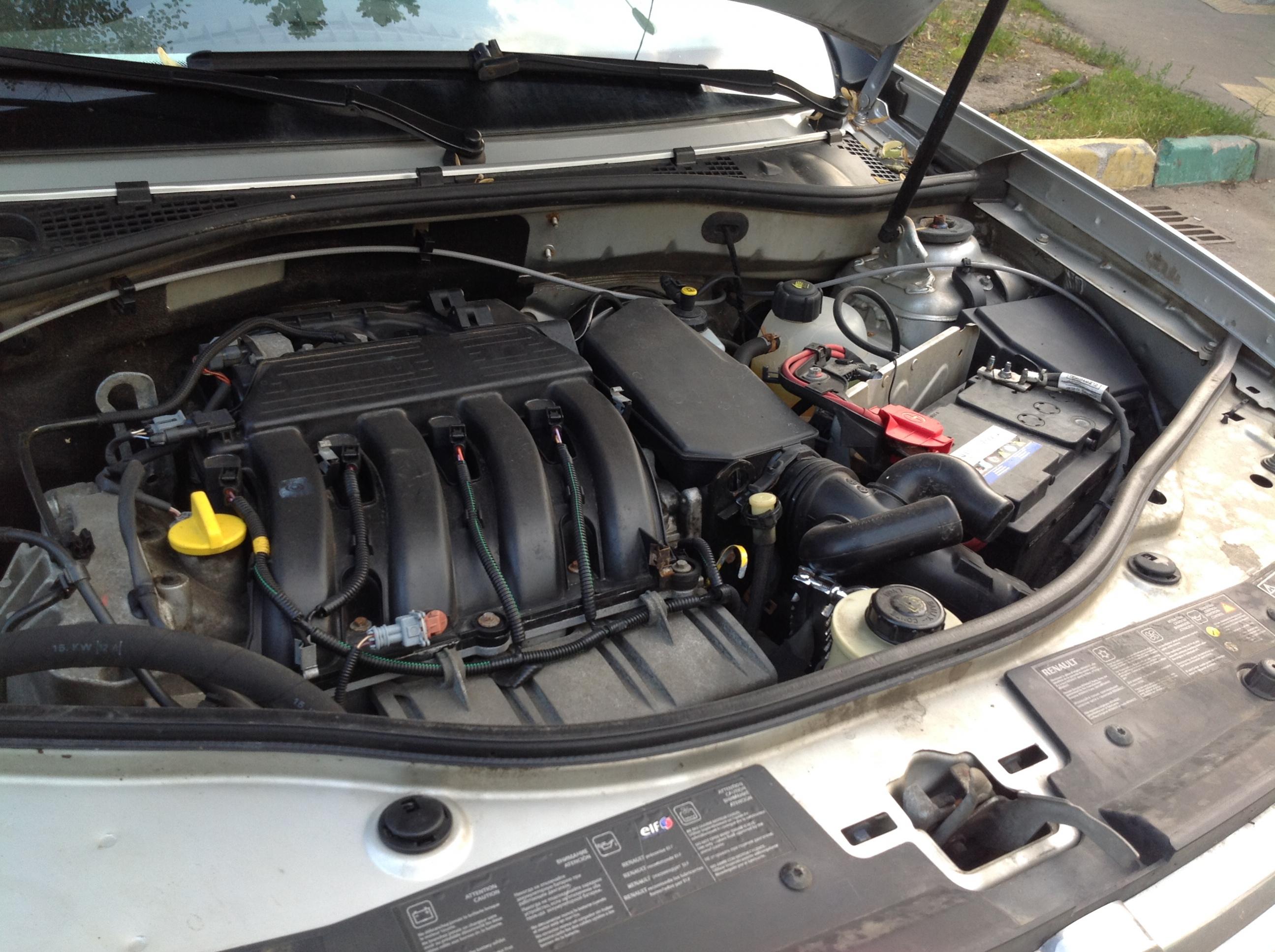

алюминевый патрубок над педалью газа абсолютно холодный, удаление воздуха и незначительное движение жидкости по заглушенному малому кругу идёт теперь через пароотводный патрубок расширительного бачка, когда ставил струбцину - имел примерно те же опасения что выдвинули вы и контролировал прогрев до открытия термостата с помощью ручного инфракрасного термометра - незаметил ничего что меня насторожило бы (в прочем это не значит что так стоит поступать всем - эксперимент ещё не закончен)

Струбцина возле бачка ГУР
