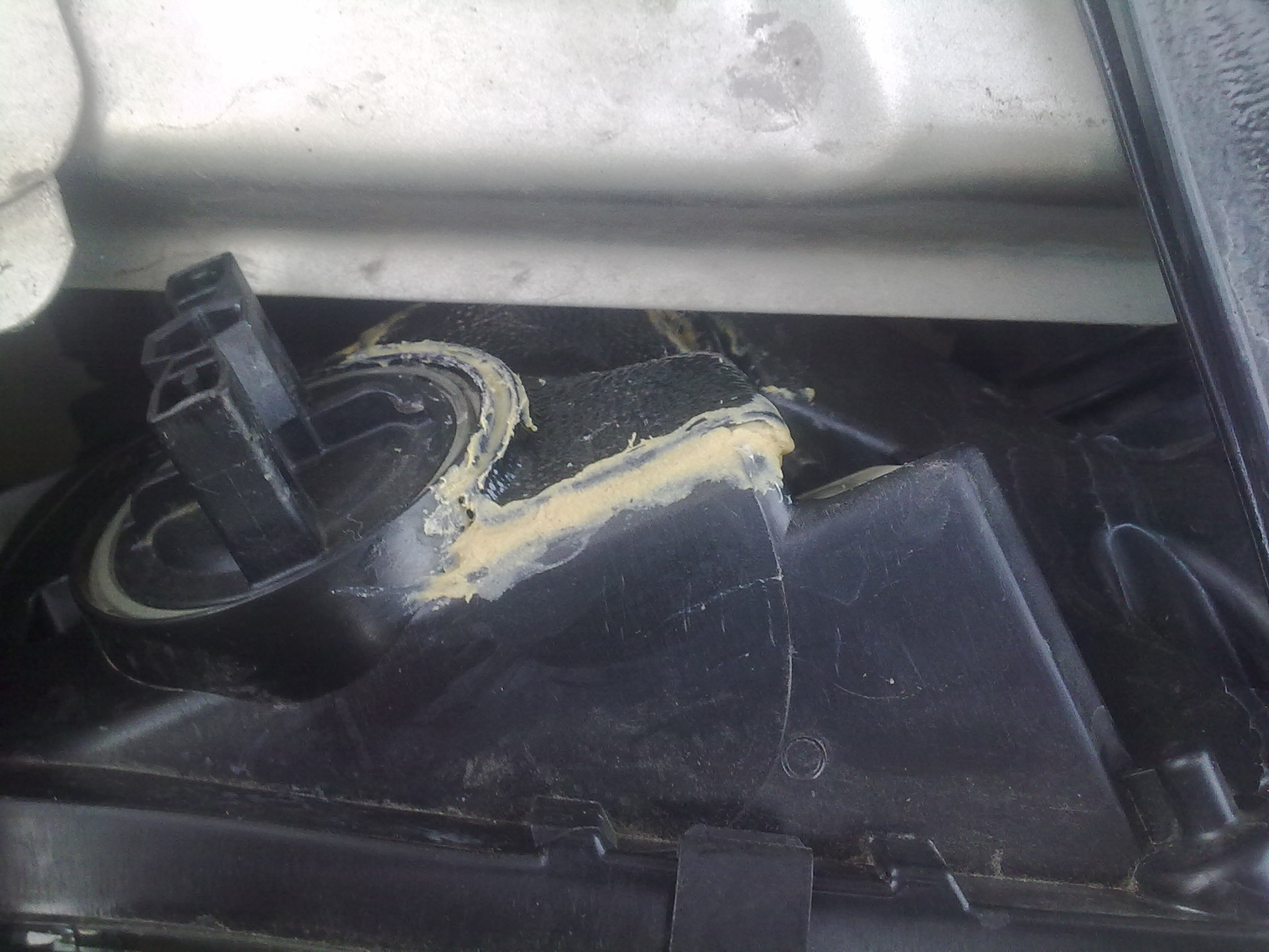

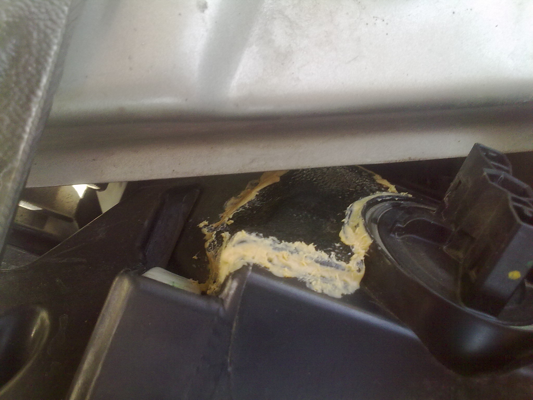

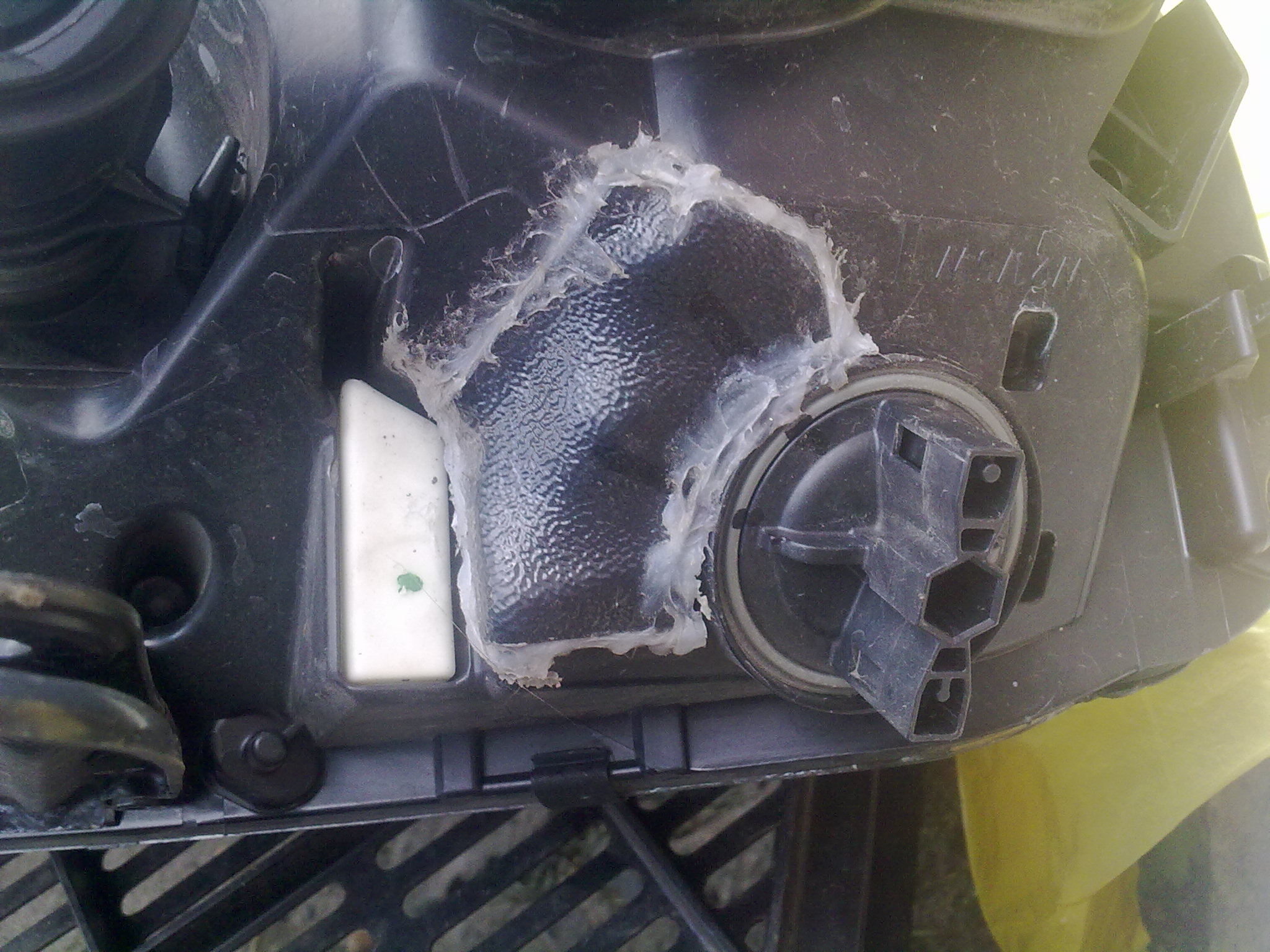

На мой взгляд, резать всю фару излишне, по крайней мере для машины 2012 года(комплектация в подписи). Земляк ставил не резанную, места вполне хватило, но засада с средней лапкой, отверстие не совпало и место "затычки" ДХО не дало сесть глубже фаре, от этого у него, верх фары выступает на 2-3мм от стоковых фар. На мой взгляд, нужно: резать место(фотки ниже) однозначно, ну а другой угол фары или резать или греть и проминать. Саня нижнюю лапку не резал из за этого средняя не совпала по отверстию, но и здесь простое решение, отверстие сверлить по месту, лапку ложить в комплект не сверлённую(это кто не захочет обрезать нижнюю).
