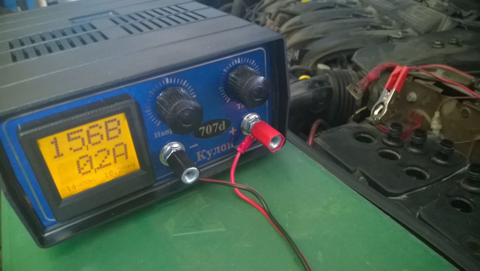

Изначально год не проверял плотность, упала за год до 1,19-1,20
После 14 часов зарядки НЕперепаянным Кулоном 707d плотность поднялась до 1,23-1,24, в одной крайней банке 1,22. Бурлят равномерно к концу зарядки еле-еле, в крайней почти не шевелится. Показывает, что за 14 часов забрал аккум 10,2А/ч, ток упал до 0,2А

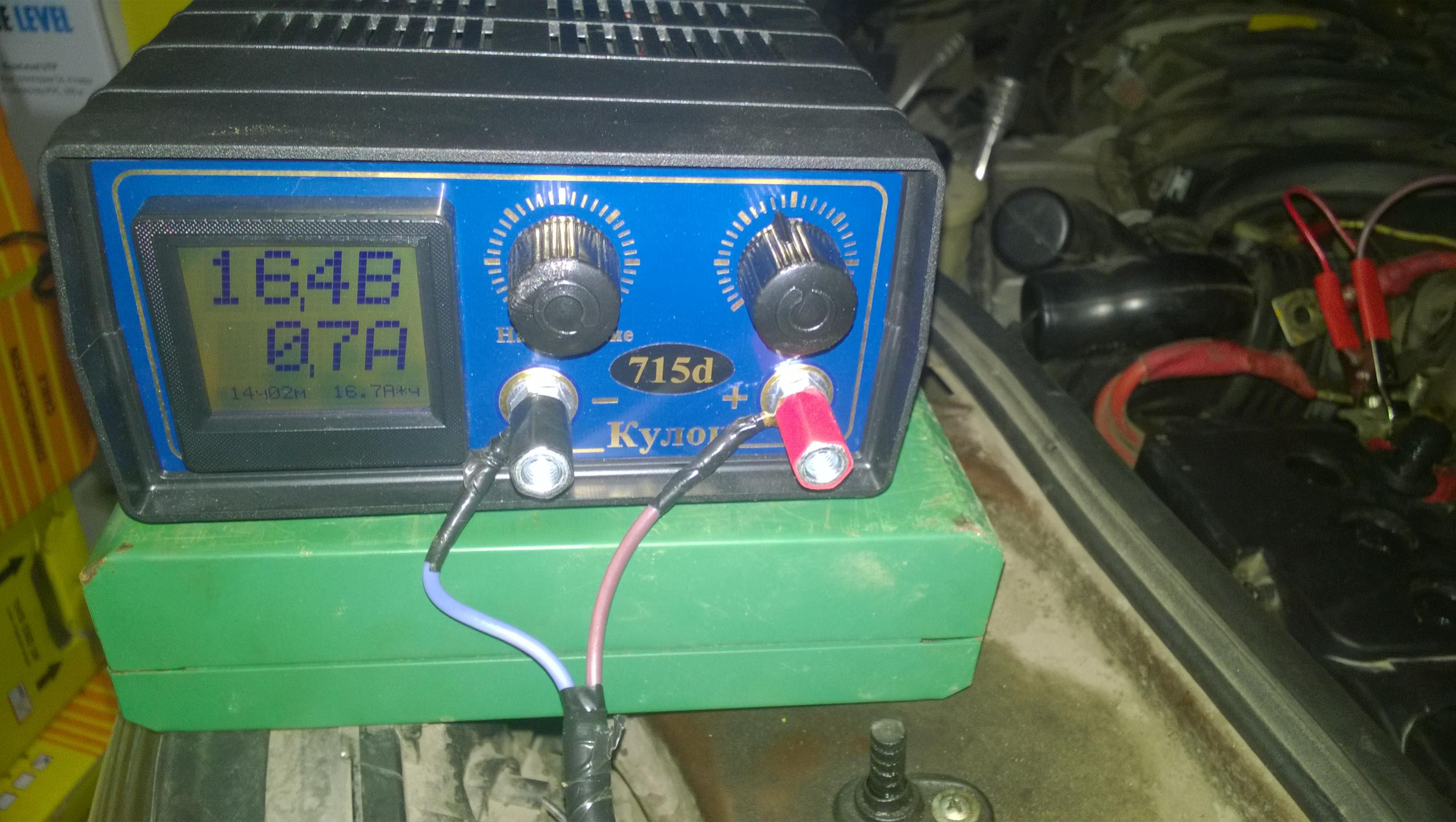

Перепаянным Кулоном 715d заряжал аналогично 14 часов. Теперь бурление проснулось и в крайней банке. Аккум забрал 16,7А/ч, ток упал только до 0,7А. Плотность стала 1,26-1,27 в пяти банках и в крайней 1,24.
Теперь находить время и заряжать дальше или необходим цикл разрядки и новой зарядки? Если необходимо разряжать, как это правильно сделать?
