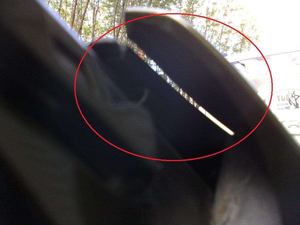

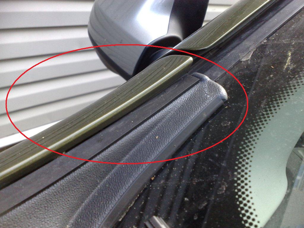

1. После установки получил прямо таки "жигулевские" зазоры с крылом по высоте, что справа, что слева (фото 1 снаружи, фото 2 - изнутри, и не надо про "кривые руки", все стоит на своих местах).

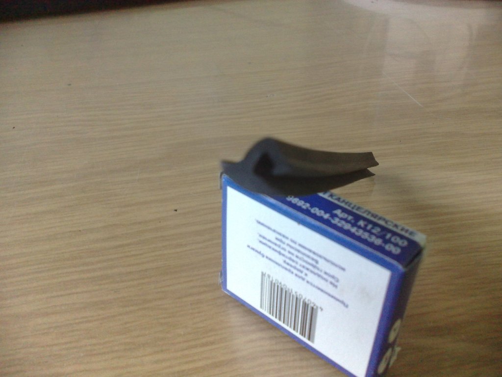

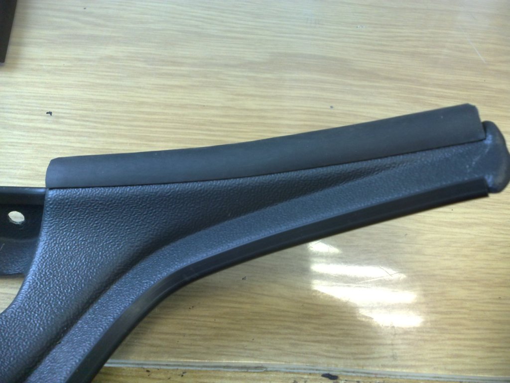

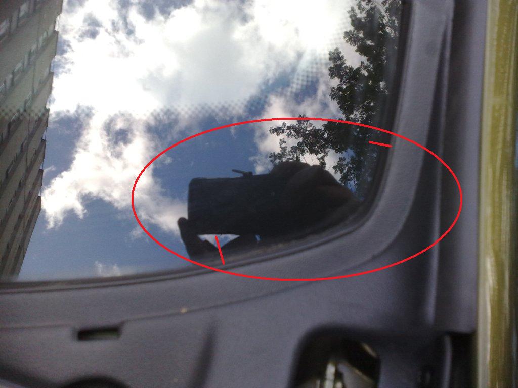

Родные резинки убрал, нашел другой профиль (фото 3), посадил на герметик (фото 4). Получилось - фото 5. Может кому пригодится.
2. В районе между красными рисками на 6 фото жабо неплотно прилегает к стеклу, зазор в середине около 2 мм. Может, конечно, и стекло кривое, но скорее всего потому, что ближайшее крепление далековато, и эта часть играет. Наверно в этом районе снизу надо клеить дополнительную защелку к стеклу, как в середине жабо. Устранил герметиком.
