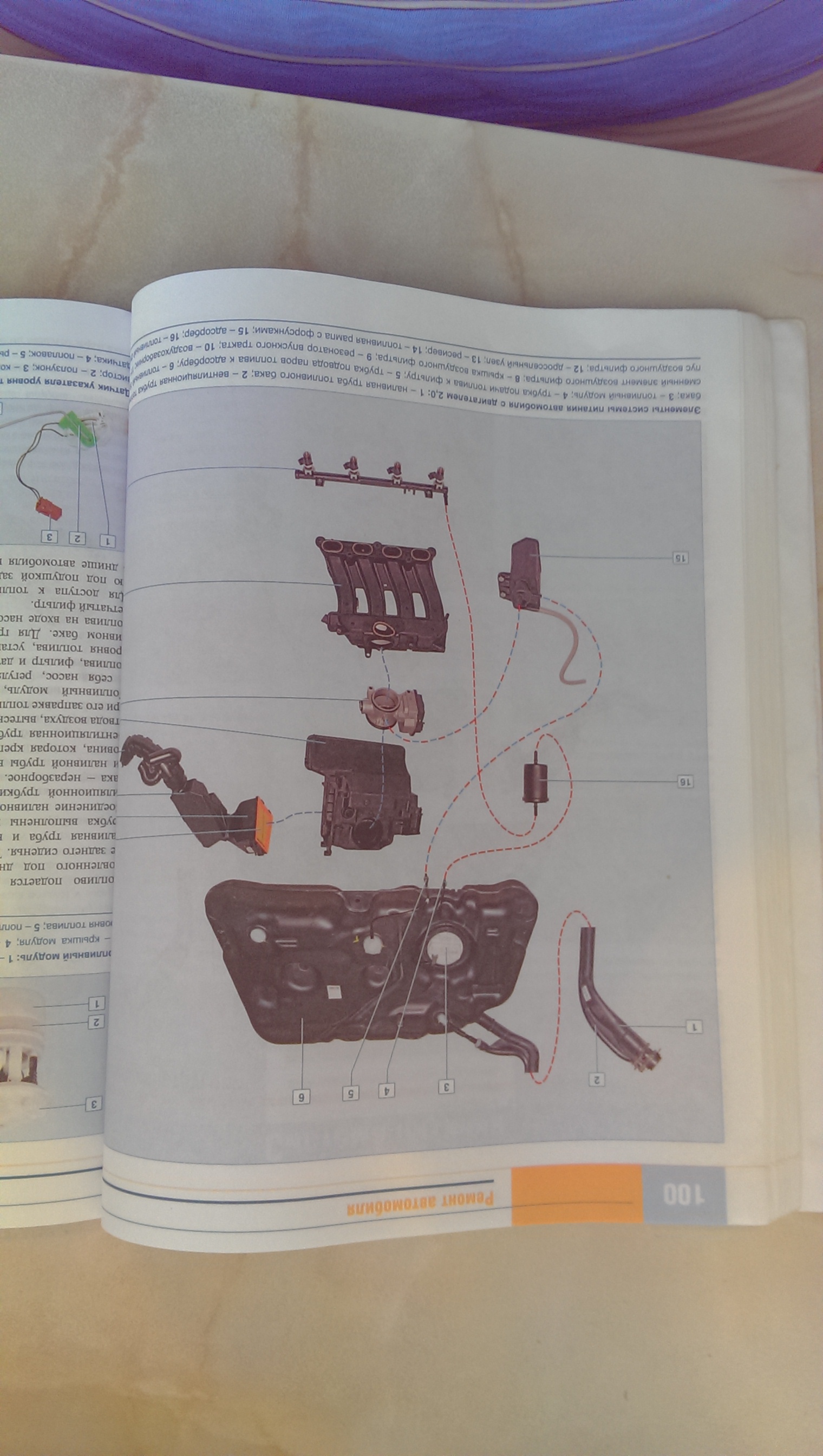

Думаю в этом помогут несколько фото, которые я сделал с книжки издательства "За рулем" и мои коментарии.
Топливный бак представляет из себя ёмкость, внутри которой находятся перегородки (успокоители) и колодец, в которм распологается модуль топливного насоса. Успокоители и колодец предназначены для прекращения резких колебаний топлива в баке, для обеспечения плавного изменения уровня в баке, для обеспечениястабильной работы топливного насоса.
ДУТ представляет из себя датчик поплавкового типа, установлен на модуле топливного насоса, работает в паре с топливным насосом, измеряет уровень топлива в колодце топливного насоса.
