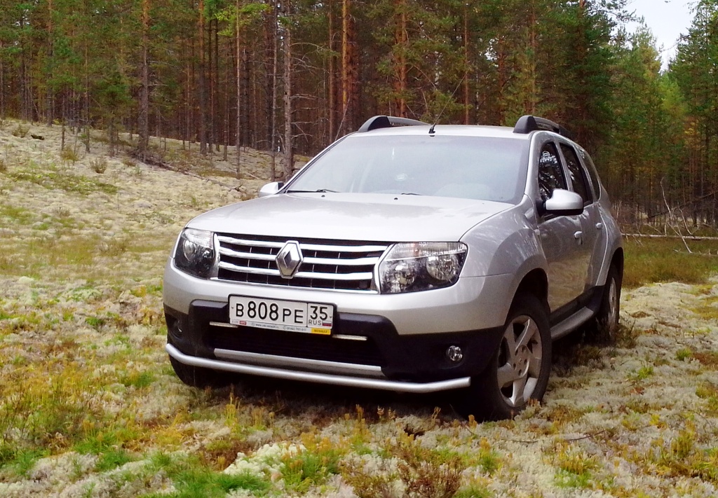

По защите переднего бампера, та которая из трубы больше декоративную функцию несёт, У меня стояла, очень быстро снял. Существенно ограничивает угол въезда.Там где проезжал легко с трубой на безобидном перегибе сразу упираешься , причем если чуть сильнее, сразу она гнётся в креплениях и поджимает бампер, снял что бы досрочно бампер не сломать. Если ставить - то только для эксплуатации в городе.
Вот так это было, не понравилось.
