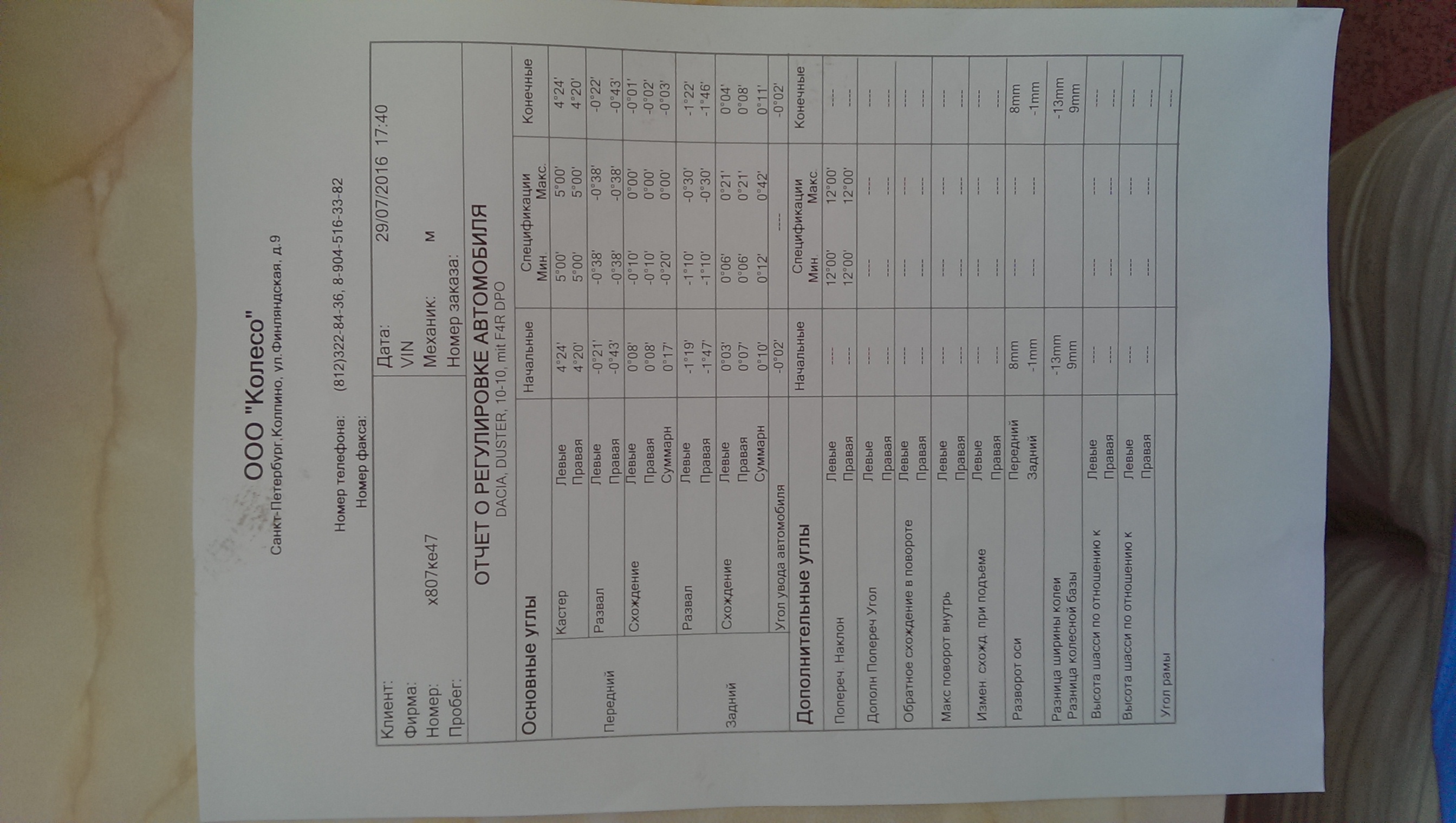

Наконец сделал диагностику и регулировку развал-схождения на Дастере. Как и обещал - выкладываю результаты диагностики и регулировки.
Фото 1 - диагностика, которую в рекламных целях (завлекали) мне сделали в ПА (делали около месяца назад, при этом всегда износ резины был нормальный, равномерный, ничего плохого я не замечал)

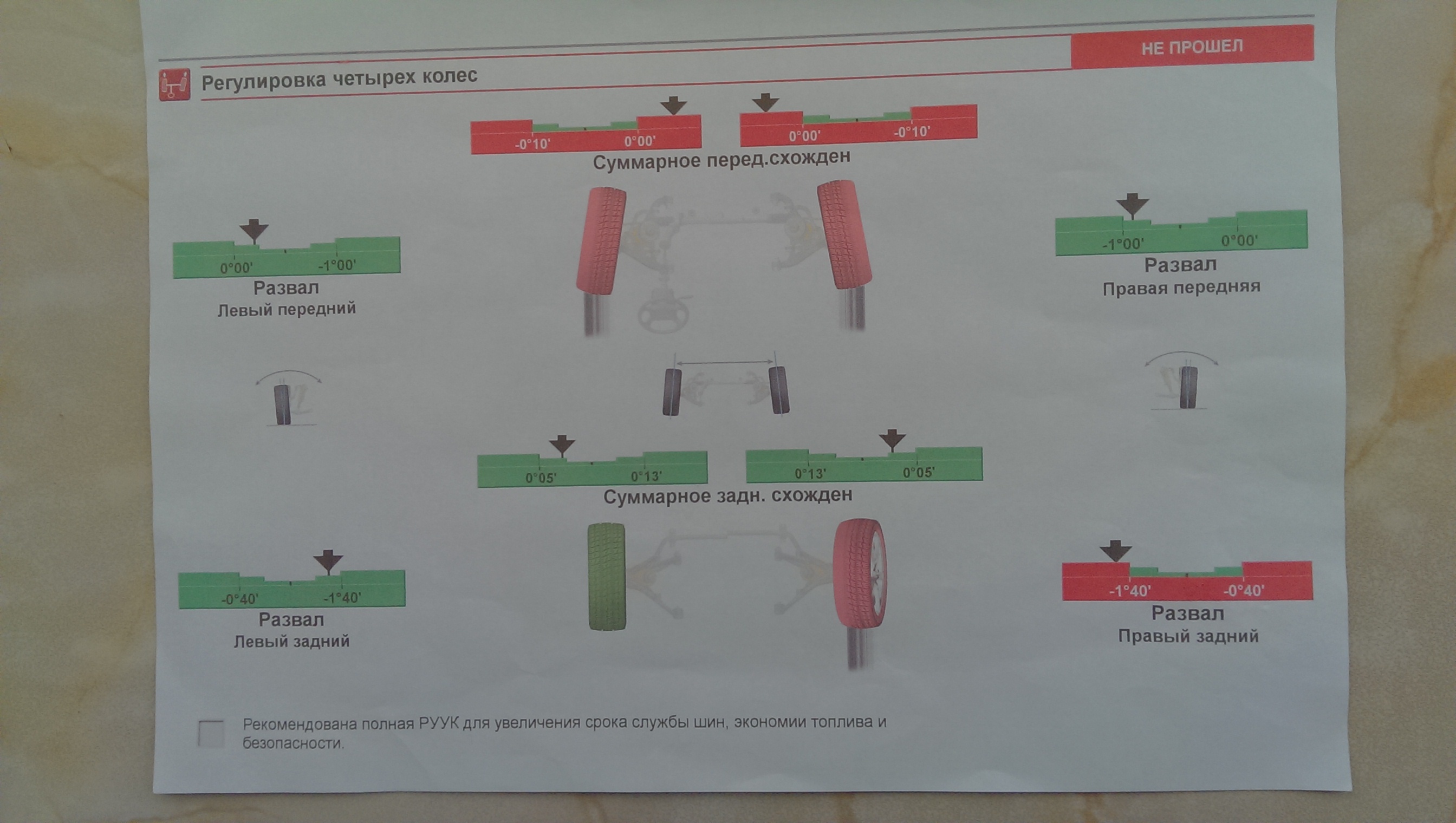

Фото 2 - диагностика и регулировка развал-схождения, которую мне сделали сегодня.
Господа специалисты!
Прошу ответить на вопрос, который возник у меня как продолжение данного диспута.
Регулируют или нет развал на передней и на задней осях на Дастере???
Мне всё таки это непонятно. На фото 2 видно, что на задней оси развал не отрегулирован. Диагност-развальщик говорит, что можно отрегулировать всего 15-20 минут, которые ничего не изменят (смотри: Задний прав/лев - Начальные - Спецификация (т.е. норма) - Конечные)
