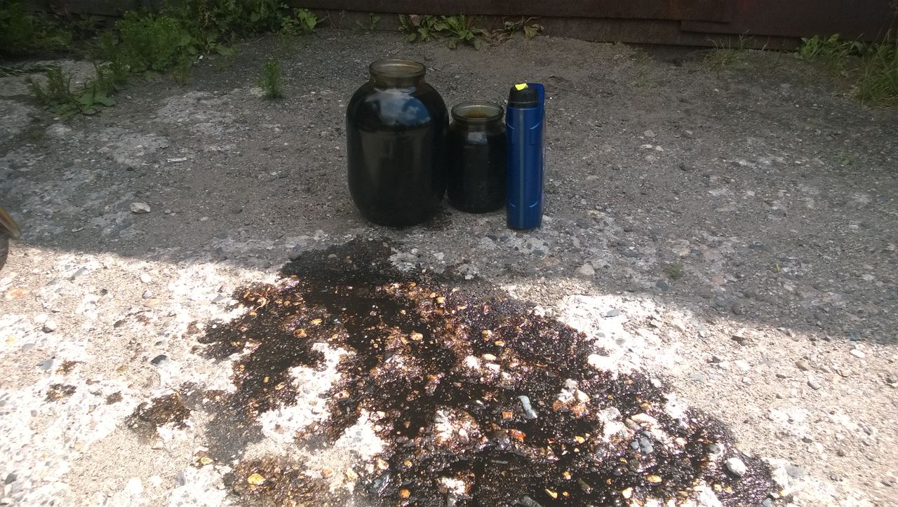

Больше 4 рех литров через трубку щупа забрать не удалось, хоть машина и стояла с креном на левый бок. Так что хоть насосом с верху, хоть снизу, с картера - все равно остаток будет.

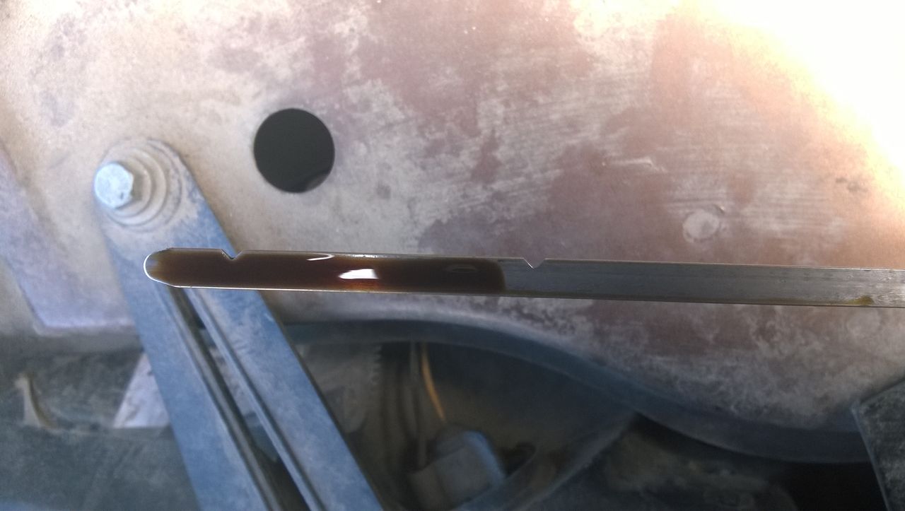

Ну вот сколько было по щупу у меня на фото, 5 литров слитого через щуп насосом по банкам розлито (в трех литровой уровень 3 литра ниже, чем налито), грамм сто с фильтром ушло, фик знает на земле еще сколько пролилось.

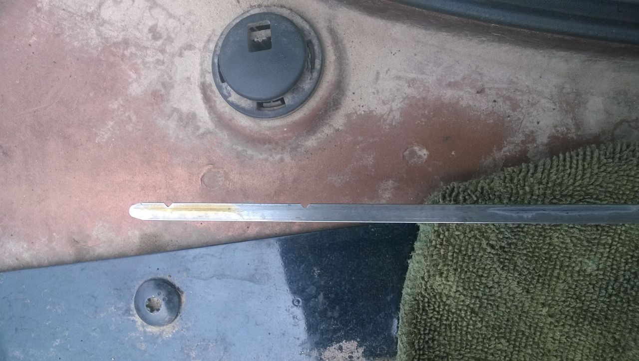

Писал в теме по китайским товарам, первые литры за 4-5 минут выкачал, потом 30-40 минут убил на манипуляции с трубкой и поддомкрачивание машинки. Масло начинало откачивать уже когда казалось там ничего и нет, просто трубку по новому вставлял до упора и дальше проталкивал, вращал по оси.
Залитые 5 л Лукойла - получилось чуть выше середины по щупу, ближе к 2/3
