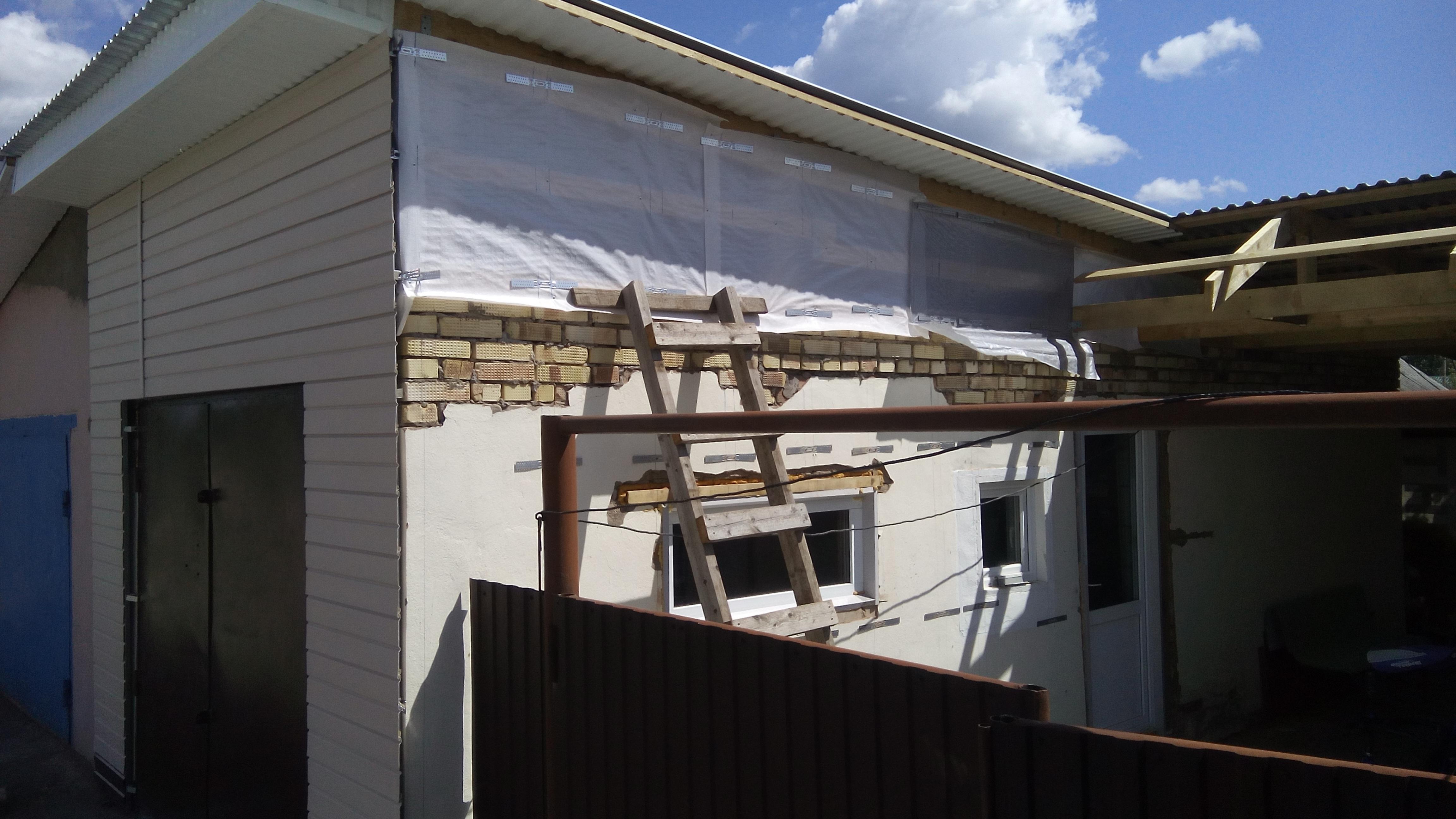

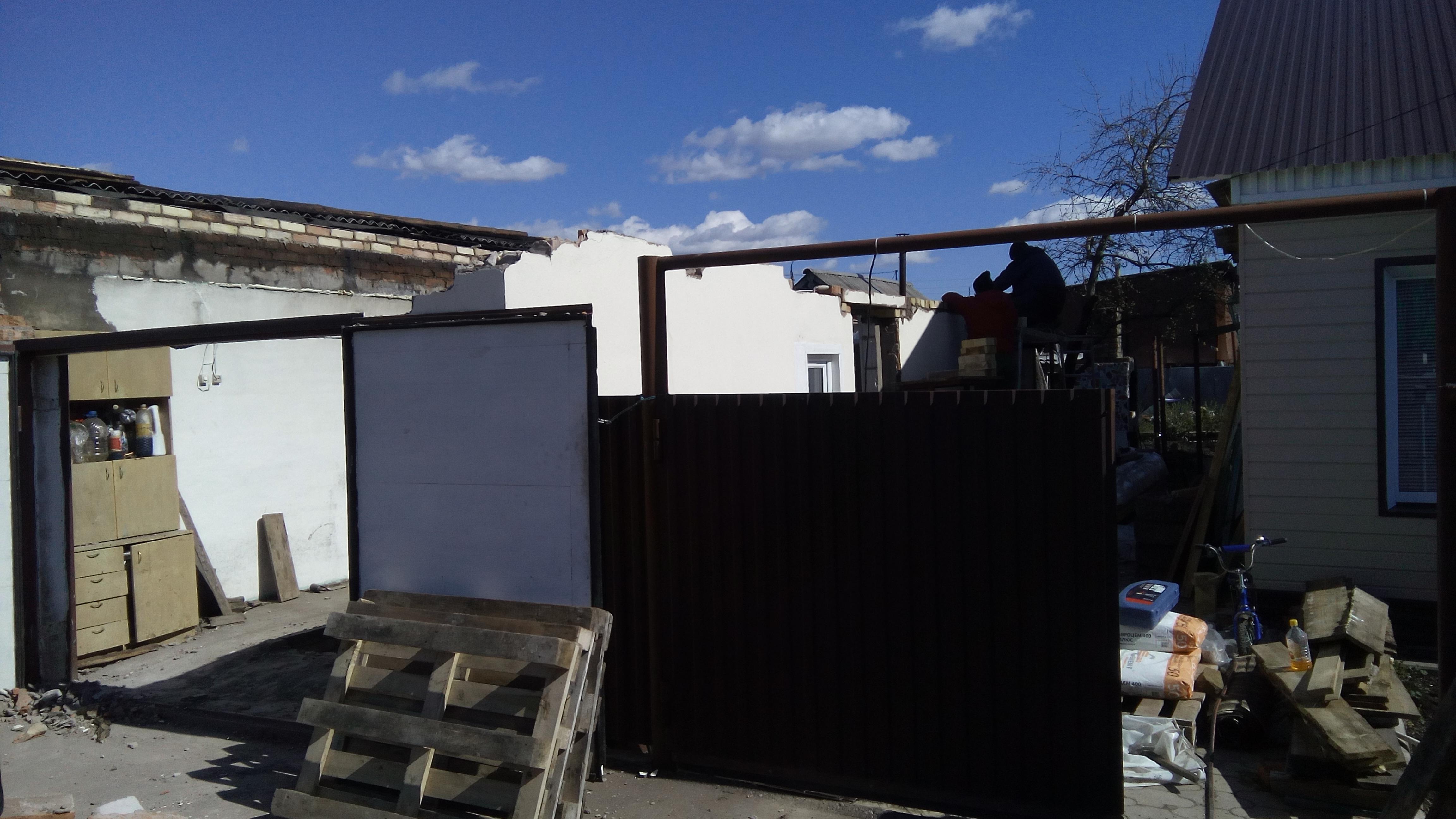

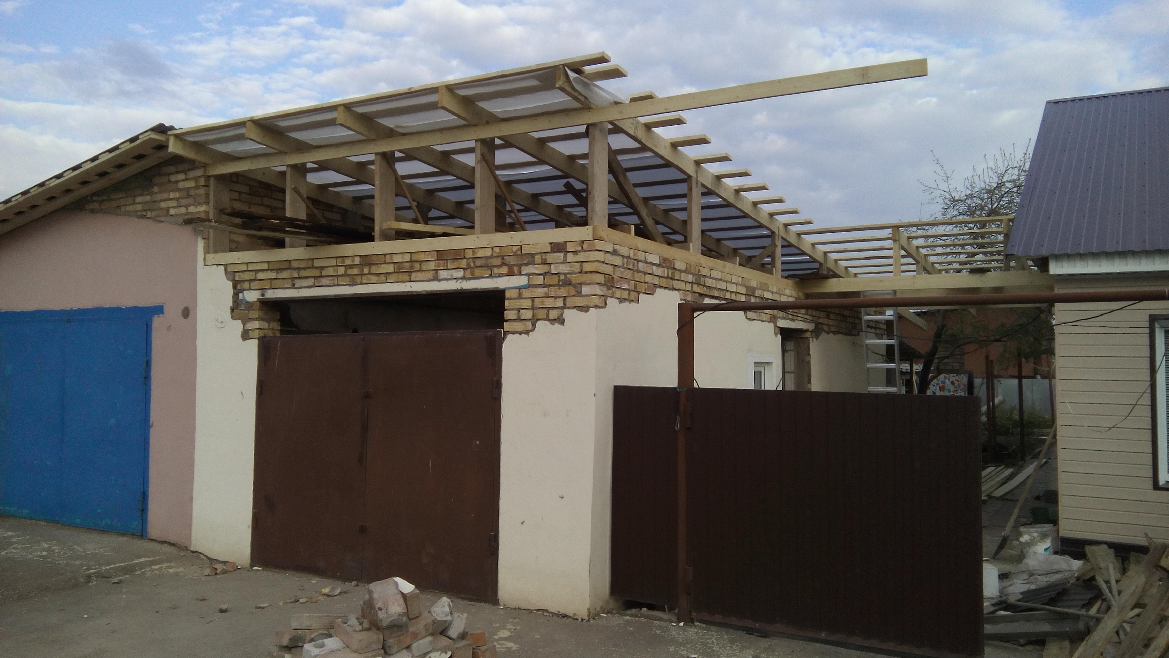

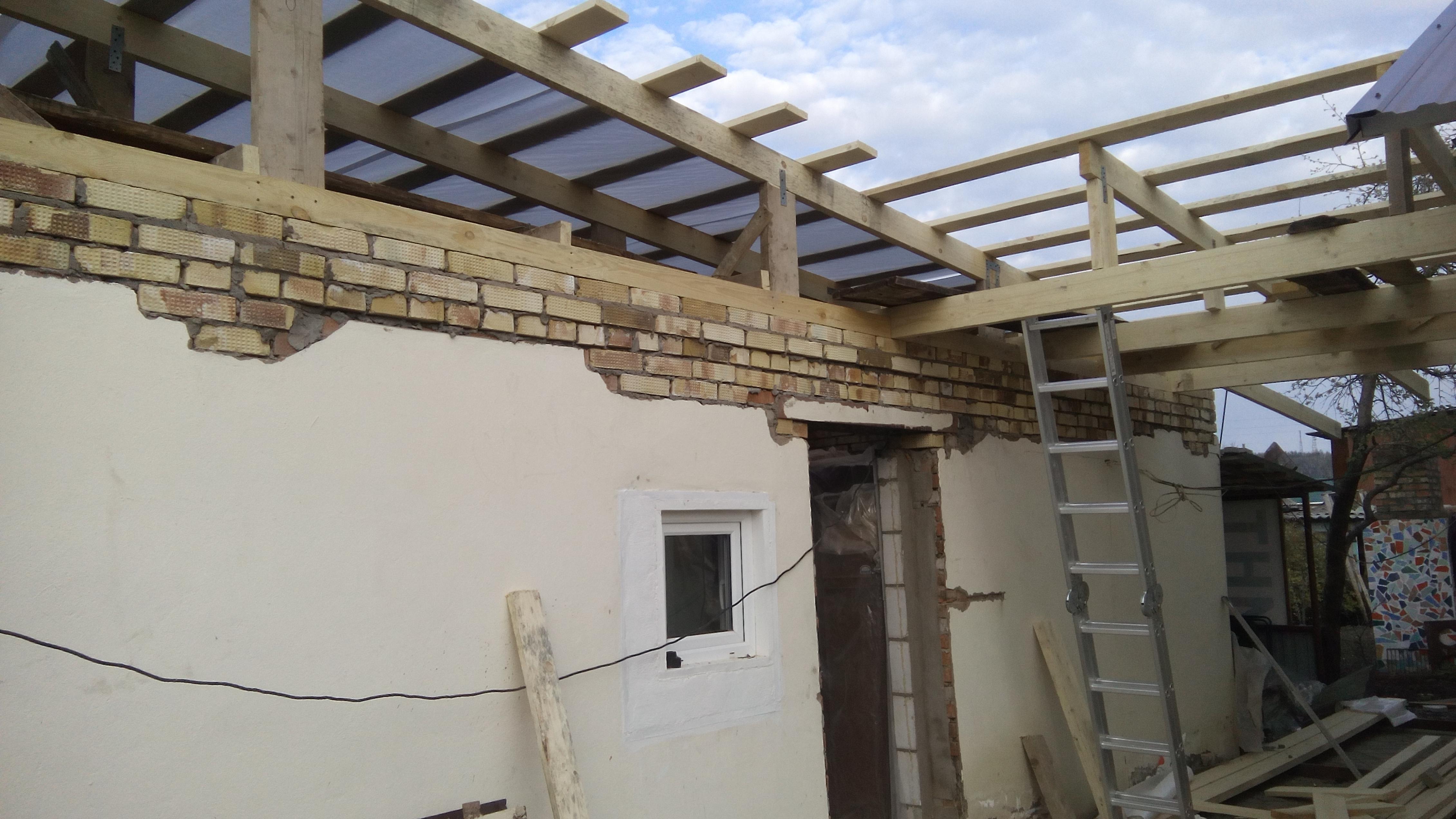

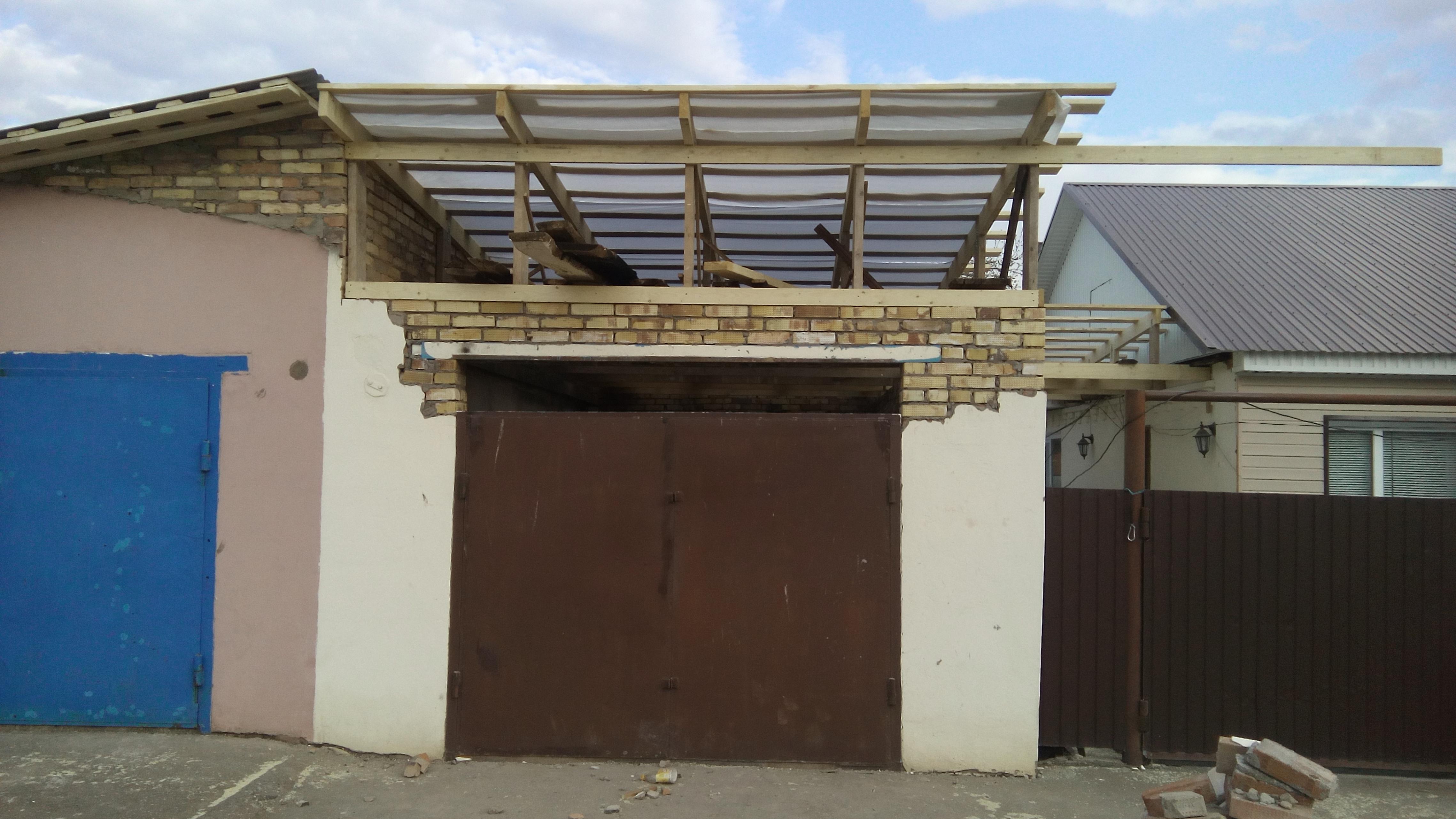

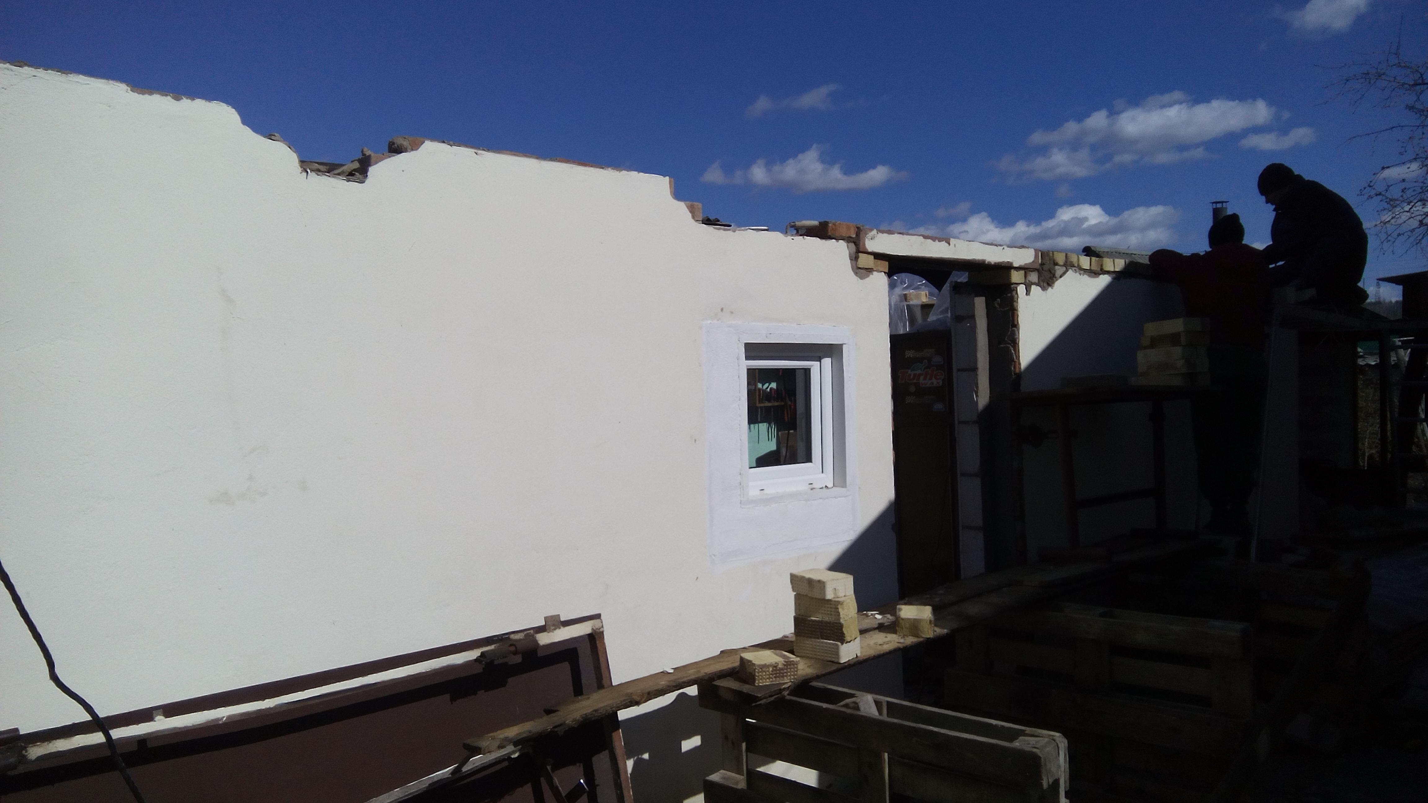

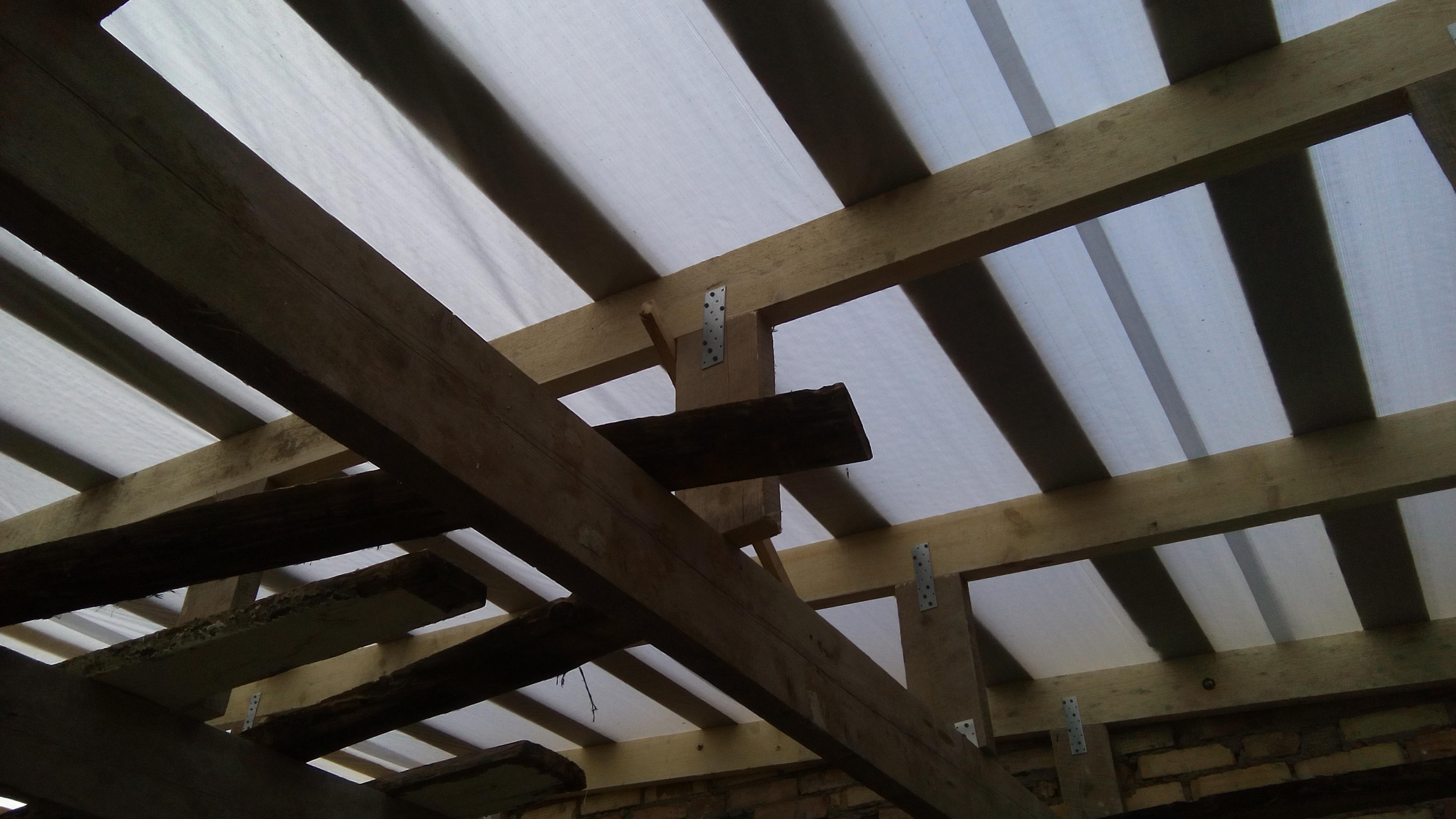

Не стал создавать новую тему и решил написать здесь. Небольшой отчет о проделанной работе. Поле разборки подняли выше стены( между соседом и мной теперь высокая глухая кирпичная стена),крышу закрыл теперь назад, потолочные балки 50х200, стропила 50х150, обрешетка 30х150, закрыл профнастилом оцинкованным. Купил б/у пластиковую дверь и окно и поставил их .Увеличил в высоту ворота на 25 см и приподнял на 10 см. В данный момент начал обшивать сайдингом снаружи. Внутри надо обшить утеплителем стены, поставить батареи и провести отопление из дома, сделать электропроводку. Делаю по мере появления средств, до осени надо постараться закончить. Занимаюсь гаражом в основном в выходные дни ( как я уже писал что у меня работа в гараже). Вот так примерно обстоят у меня дела. Еще раз хочу поблагодарить тех кто помог мне в трудную минуту
