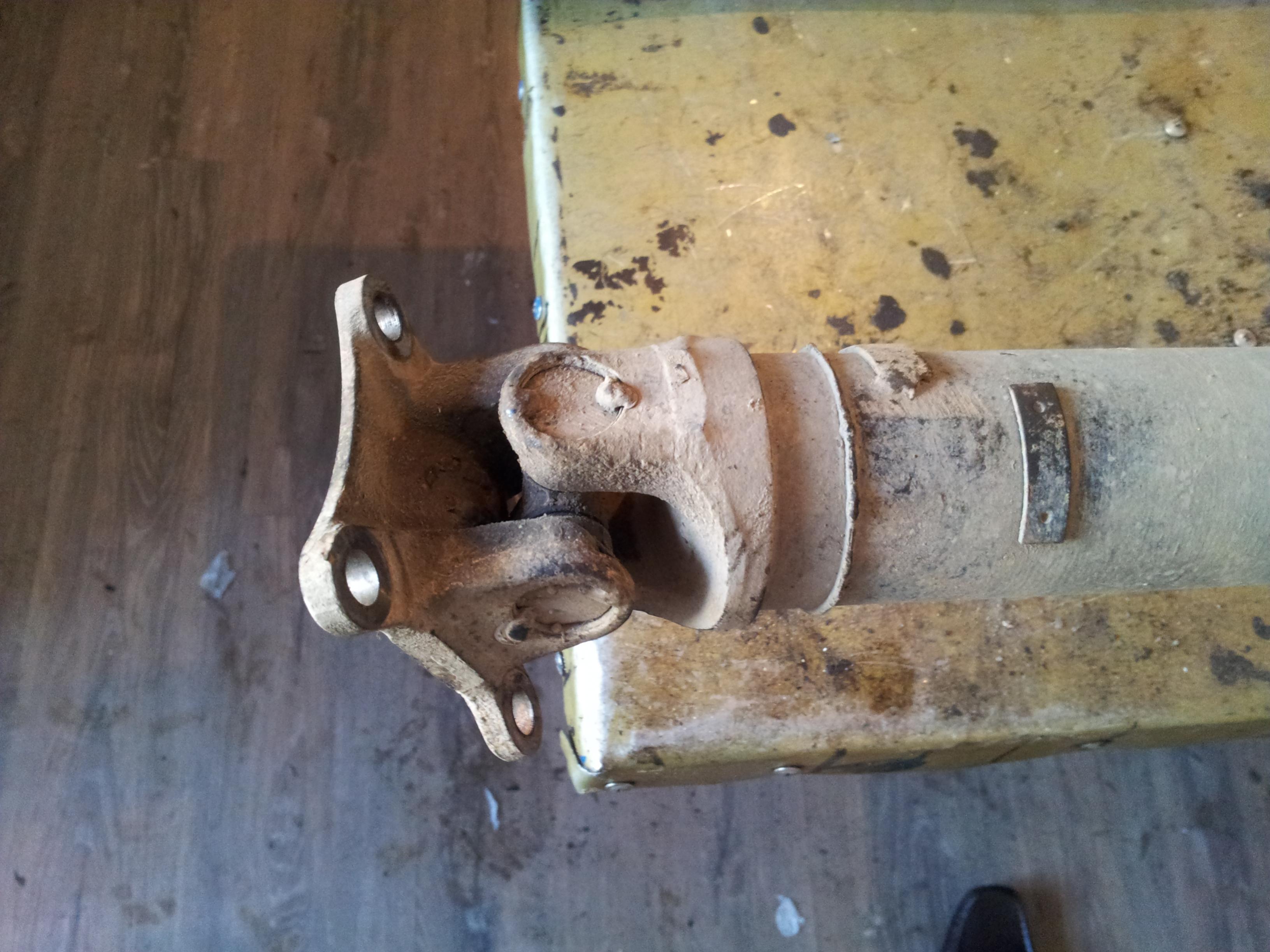

Заезжаю на яму. Выносят кардан, и что-то начинается суета под машиной. Оказывается фланцы делали под другие болты. Болты на дастере с шайбами. Подпиливали болты, чтоб были без шайб. Возились час, поставить не удалось. Болты не подходят. Крестовина новая большая, фланцы под старый размер, и болты до конца не вкручиваются, цепляют за проточку фланца (на фотке видно). Сделано по русски. Приезжайте позже.

До:
После:
