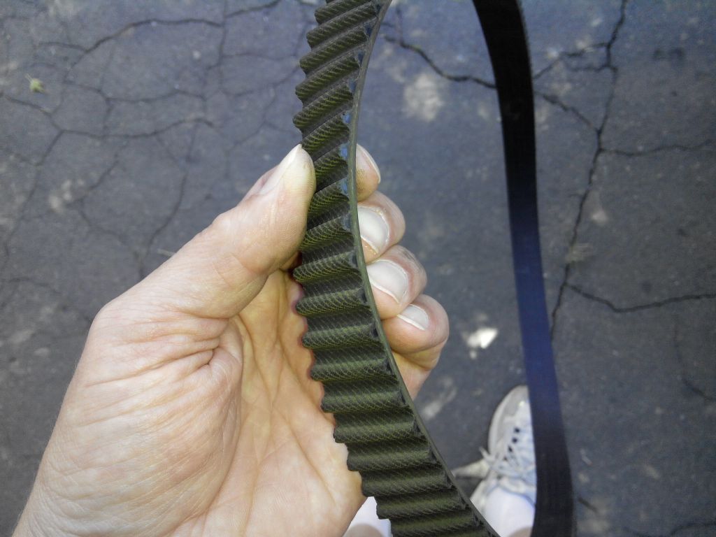

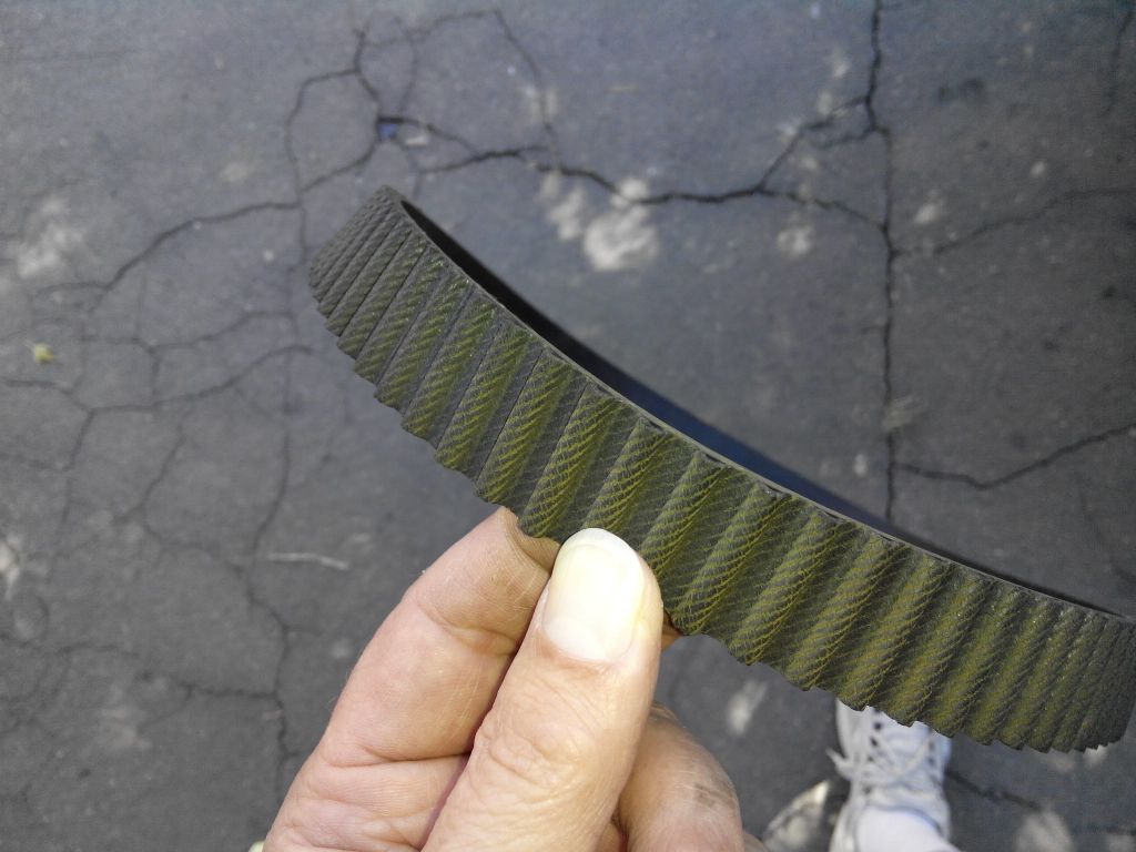

Сделали сегодня это черное дело, поменяли. Коллеги!!! Разводят нас, как лохов! Ремень 75 тыс внешне ИДЕАЛЕН!!!!! Попытался найти дефекты, весь перемял-перекрутил. Разве что с торцов зубцов кое-где мизерная бахрома обозначилась. На фото практически и не видно. Ролики - люфт меньше, чем в жигулевских в магазине, вращаются мягенько и беззвучно.
В общем, мой вердикт, исходя из здравого смысла - 6 лет или 100 тыс как минимум! Но я по рыбалкам или говнам не езжу, тяжелые режимы не кручу. За 2050 грн (1600 комплект + 450 работа) получил душевное спокойствие, блин
