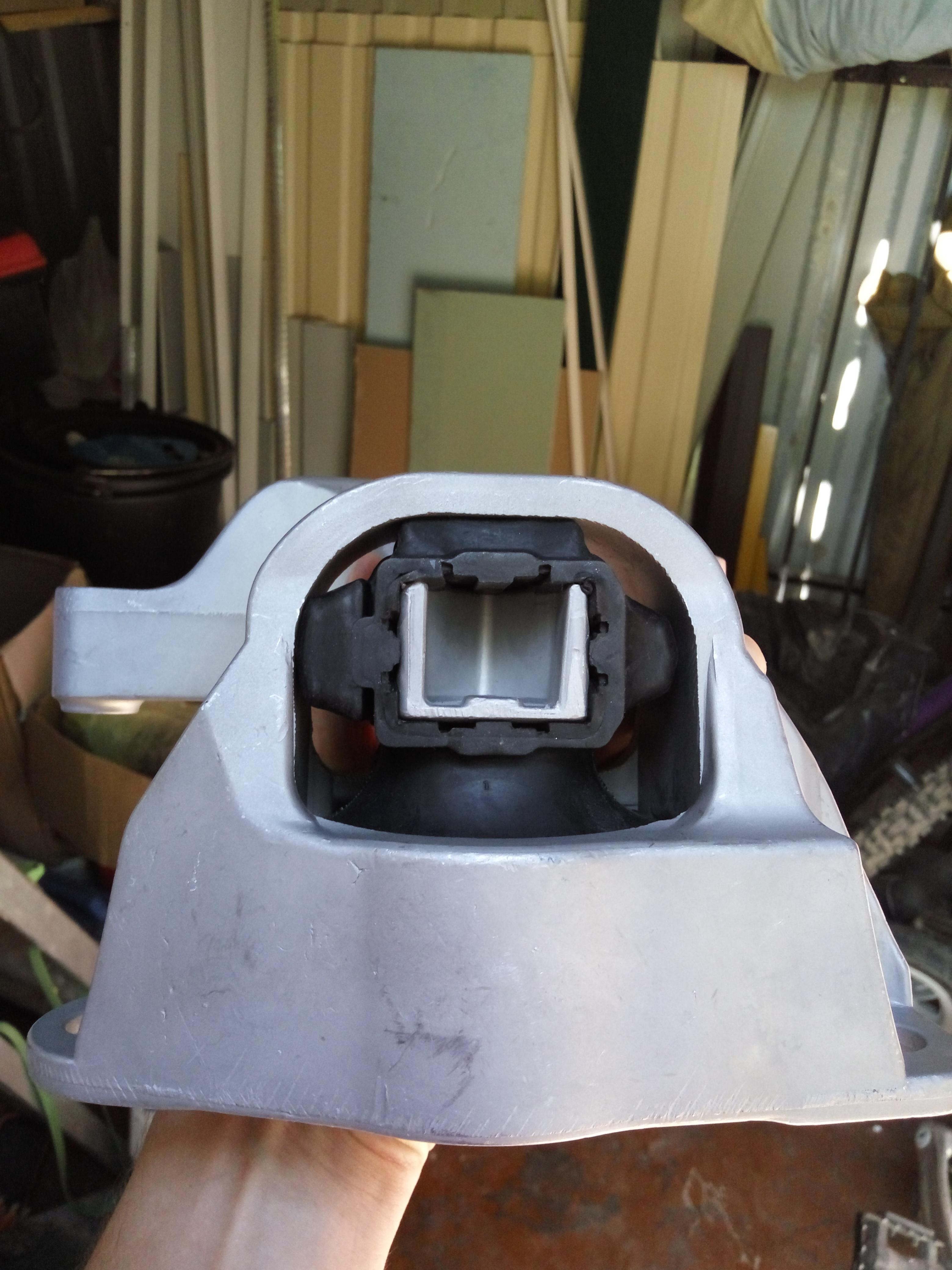

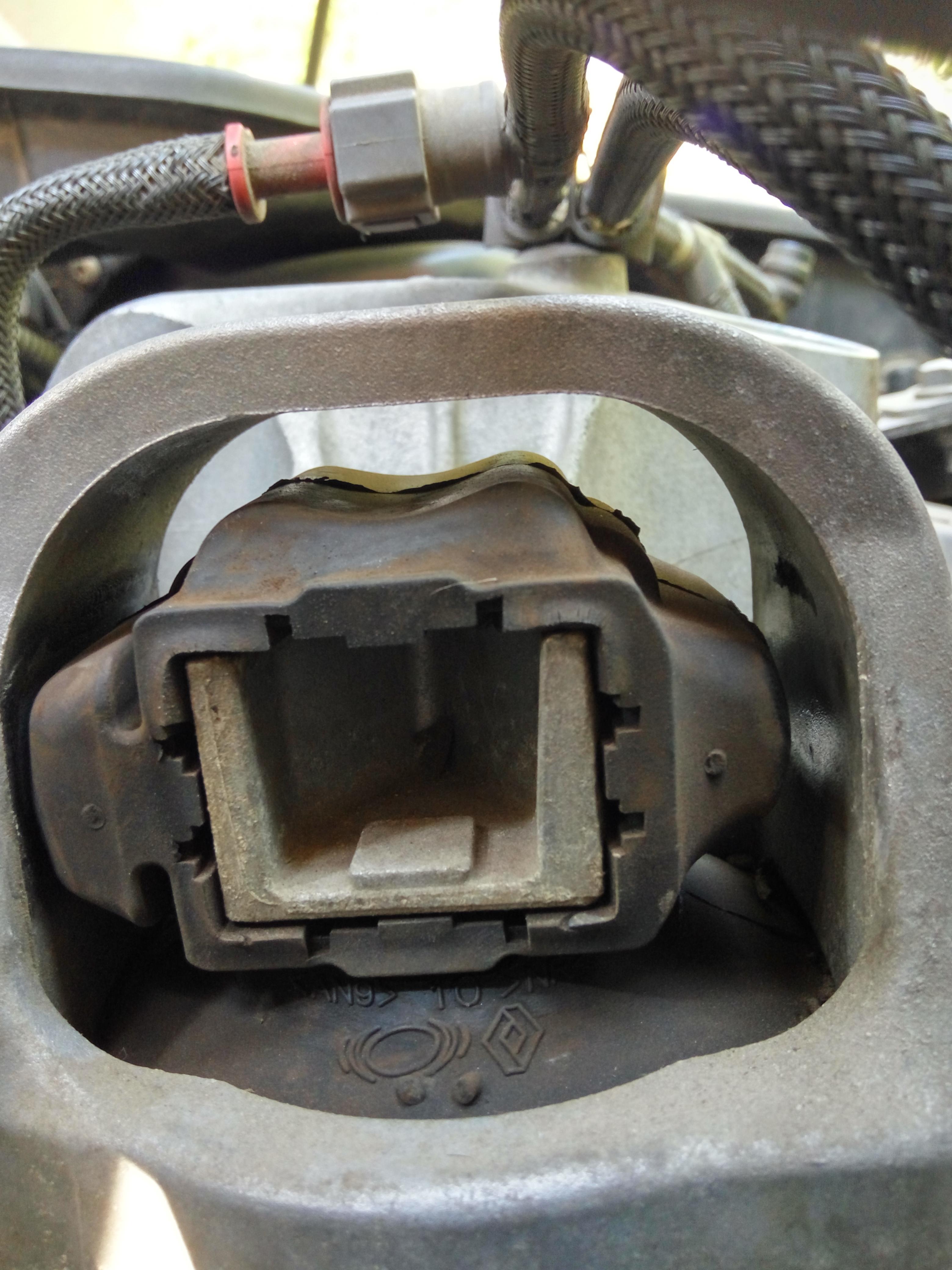

Забрал новую опору, разница видна невооруженным глазом. Понятно что просядет под тяжестью двигателя, но боковые зазоры как раз и дают звук.
