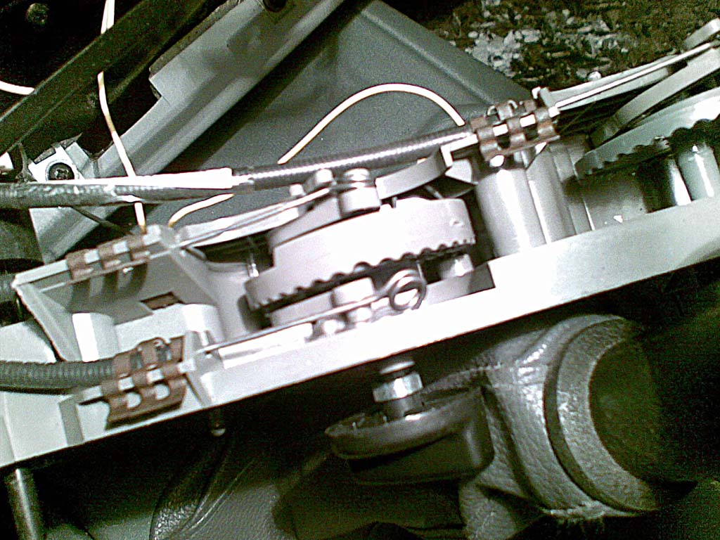

Простой пример,ковырялся на работе с блоком управления отопителя.Там все тросовое,водитель попросил сделать чтобы потоки воздуха работали четко,на стекло так на стекло,в ноги так в ноги.Подошел механик,посмотрел и говорит"Че ты мучаешься,может новый блок купим?"Я ему "Давай разберем этот посмотрим" Сняли,посмотрели,поржали в голос Там все так сделано что и сломаться не может,но и работать не будет!Одни зубчики трещотки(мы её слышим когда поворачиваем одну из крутилок отопителя) чего стоят,это не зубчики это зубякиУсилие на крутилках такое,что они (крутилки) ломаются.У нас на одном патре,водитель вышел из положения,поставил от газовой плиты!Треш нафик,но работает
В общем поукорачивал немного тросики,направления потоков стали более внятными и все на этом.Водила рад был и такому результату.А мы ругаем дастеровский блок управления,после патровского,это просто мегоудобная,аккуратно сделанная,главное работающая вещь.И так во многом,кто-то скажет мелочи,из мелочей состоит жизнь.
