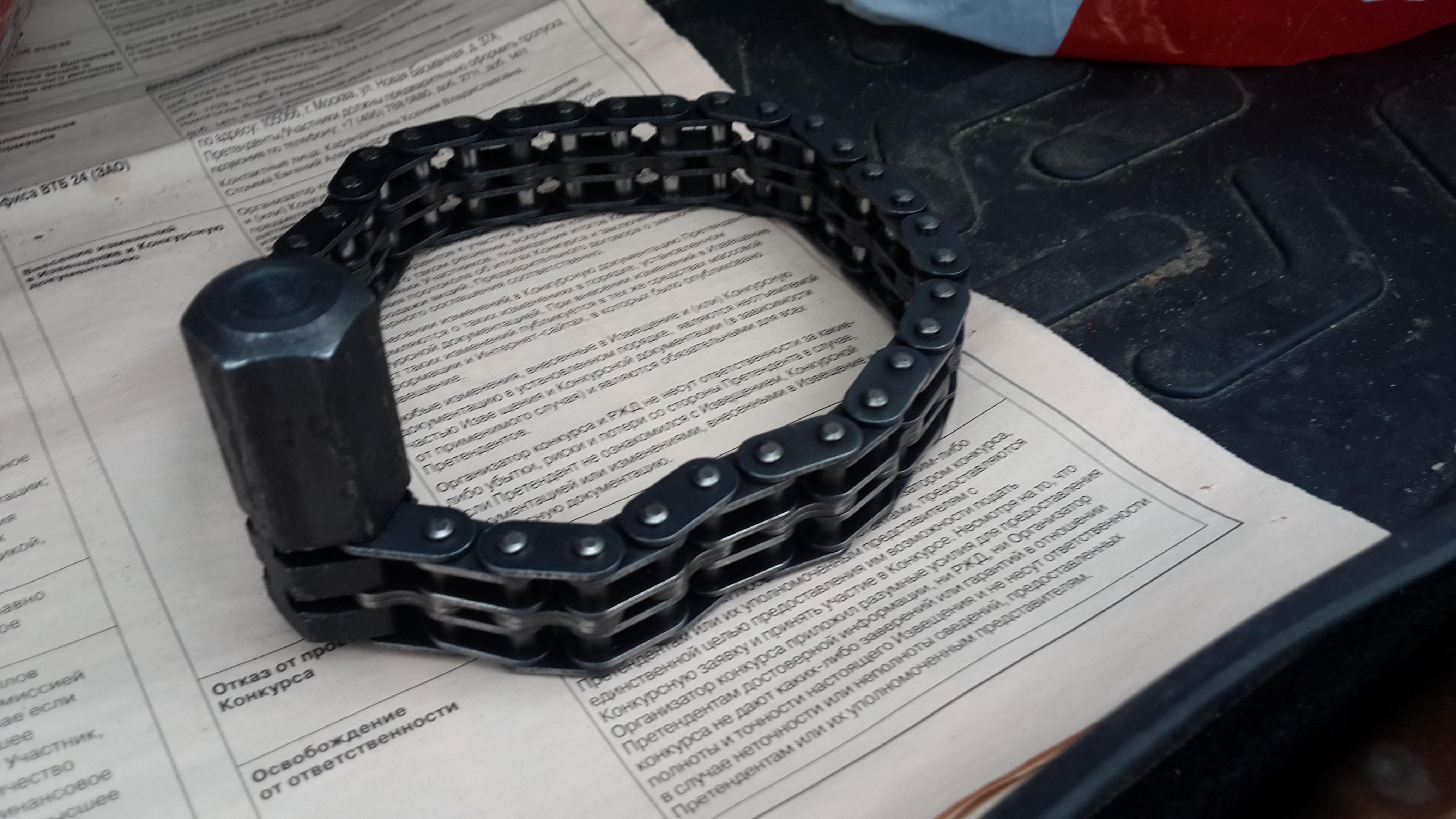

В эту субботу намучился с откручивание маслянного фильтра:
- руками не смог
- ашановские клещи не цепляли
- смог приспособлением из двойной цепи (см.фото).
Откручивал сверху после снятия защитной рампы топливной трубки - всё удобно.
Также помучился с закручиванием гаек при установке рампы - оказывается, они внутри рампы переворачиваются обратной стороной - их надо крутить либо магнитной насадкой, либо уплотнять пакетом, второй конец которого держать в руках.
