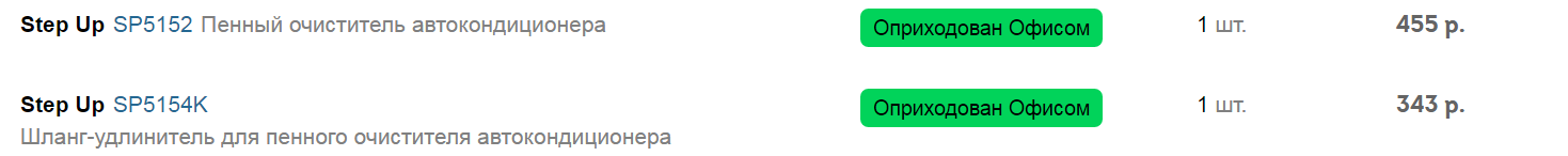

В связи с активным использование кондея по жаре, да и по регламенту была произведена промывка кондиционера с помощью пены. Честно сказать, запах прелых тряпок отмечался и в первый год эксплуатации. Надо делать регулярно, лучше всего перед началом жары.
Старый фильтр салона использовался в качестве несущей конструкции. Шланг промывки через проковырянное ножом отверстие расположил/проткнул посередине поля фильтра соплом в сторону салона . Там расположен испаритель. Закачал баллон пены, по швам фильтра практически ничего не текло. 15 минут снизу через дренаж вытекала жижа. Потом 10 мин на рециркуляции работа кондея и вуаля!.
и не жмотьтесь при покупке баллона на шланг. Очень удобно. Один раз купил, и пользуешься многие годы. Можно и самому что-то на колохозить, но лично у меня времени на это нет, и не из чего. Спасибо пользователям интернета, в частности портала Drive2 за описание процесса. Делал по аналогии.
