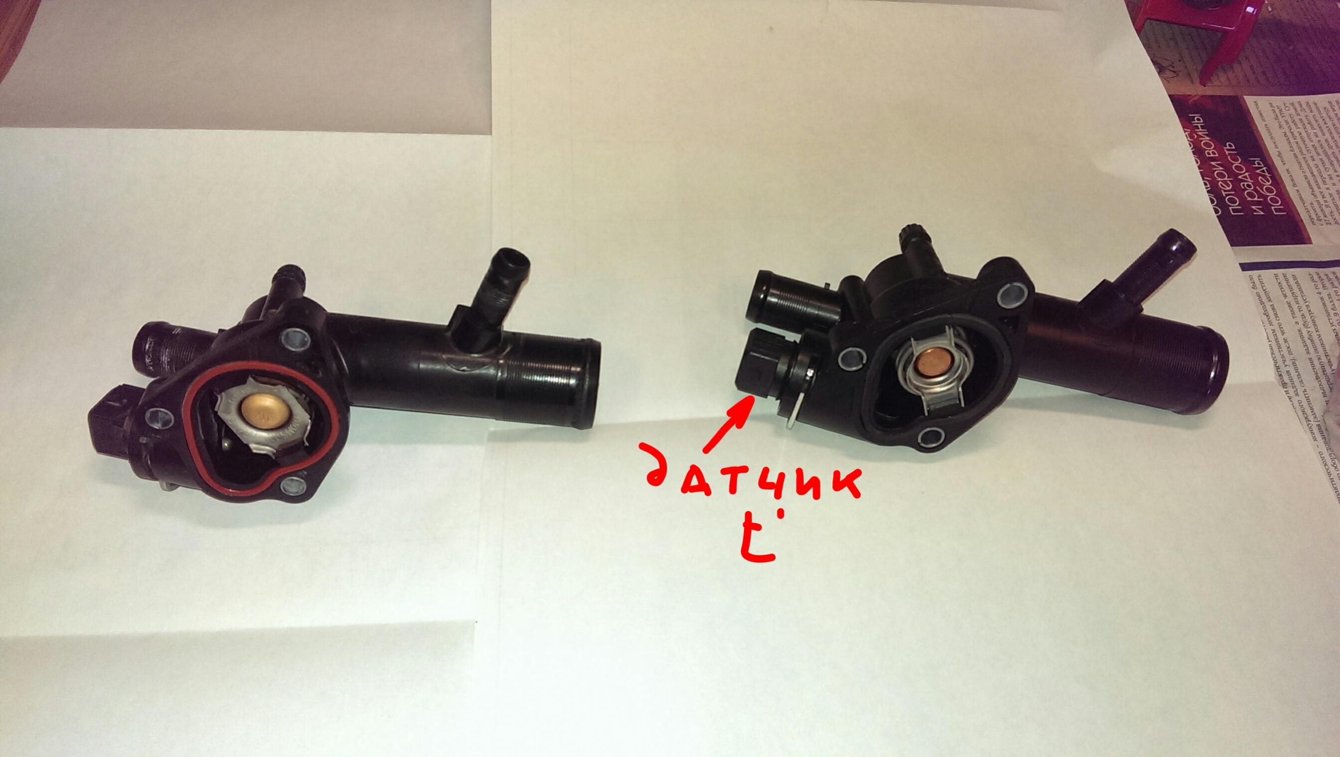

Сообщение от ilion Посмотреть сообщение
Термостат - изделие механическое и работает не от датчика температуры. По зиме он обдувается морозным воздухом, вот и открывается позже, а датчик измеряет температуру не у термостата.

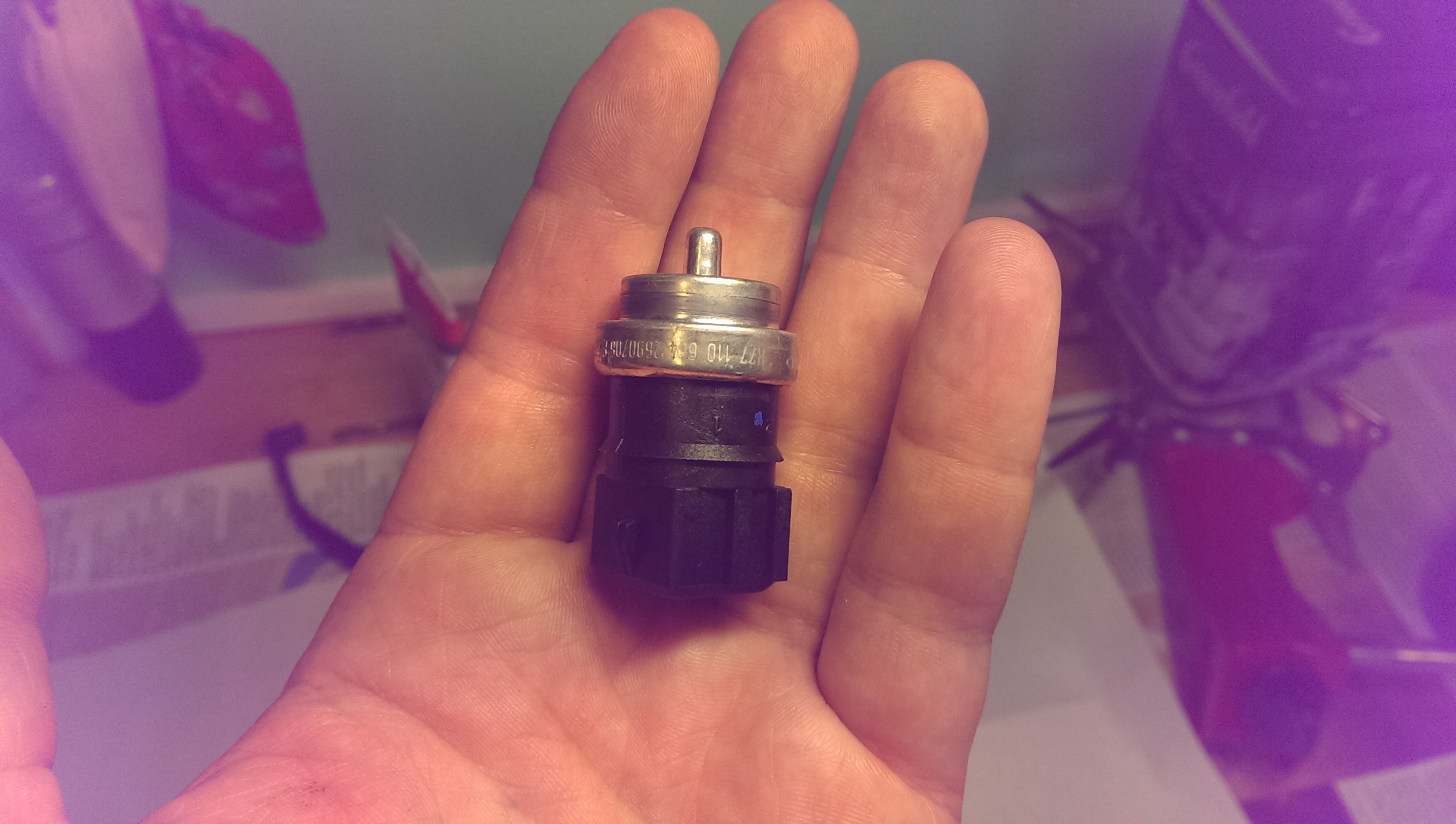

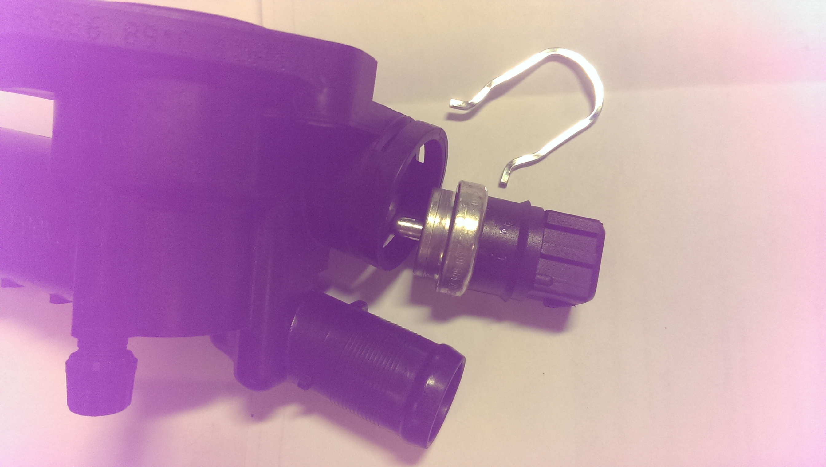

Как раз таки в нашем дизельном двигателе датчик измеряет температуру ОЖ в непосредственной близости от термостата. Ближе не бывает - они размещены в одном корпусе!
