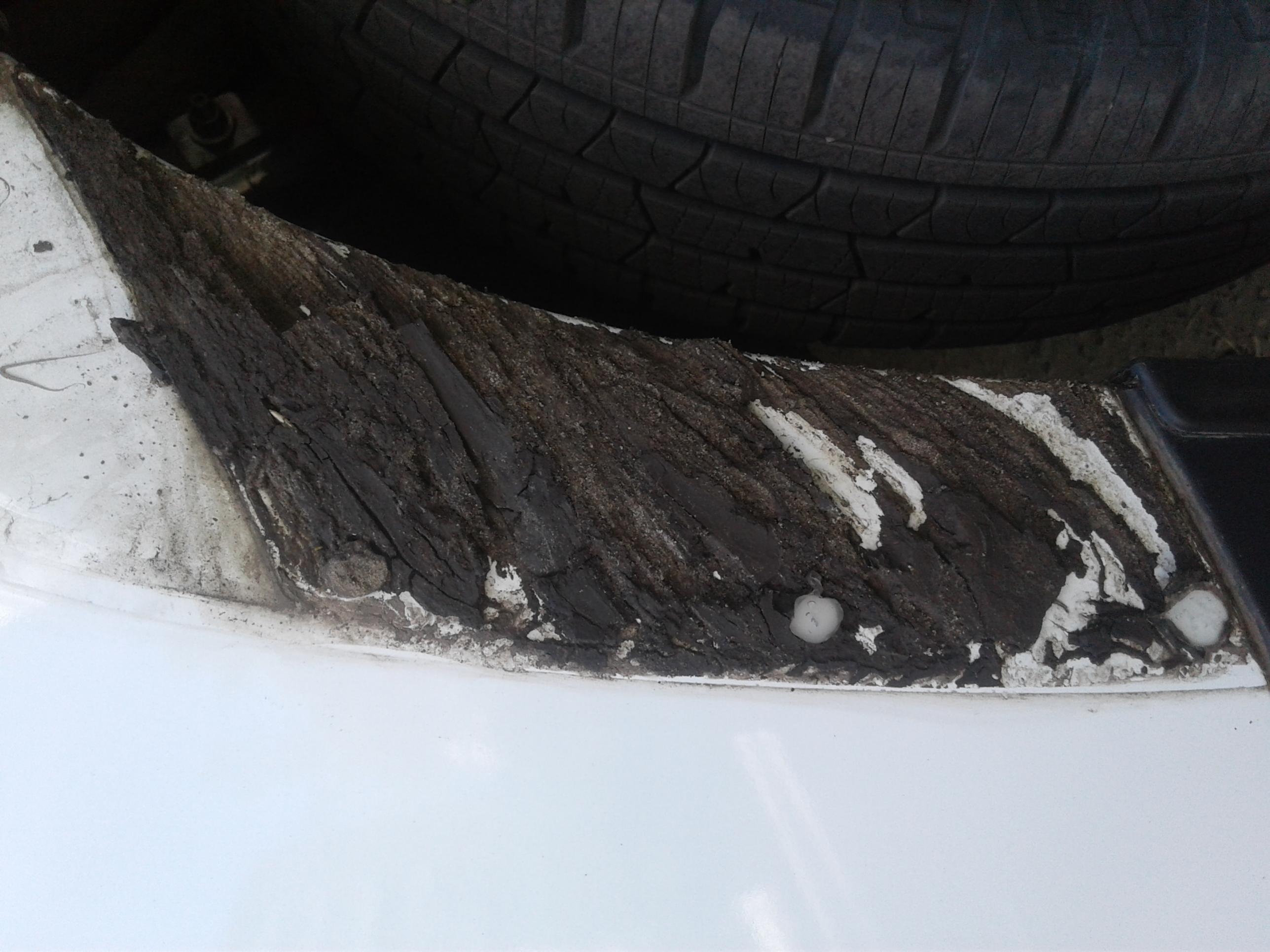

Вот такая красота. Накладки стоят с конца мая- начала июня. Держатся хреново. Обезжиривал , мазал праймером , грел на солнышке , не мочил неделю. все равно отклеиваются . проблемные места - задние накладки крыльев со стороны стыка с бампером , просто стремятся оттопыриться. они же со стороны дверей и накладки на передний бампер в передней части как я понял подвержены ловле травинок и другой растительной фигни которая заставляет расти щель между корпусом и накладкой. Герметик ровным счетом не держит накладку намертво прилипая к краске кузова. Рекомендации если производитель не увеличит ширину скотча , сразу самому добавлять еще одну ленту пошире. Герметик унести домой и использовать по назначению - в туалете и ванной. Приклеить полосу скотча по полосе контакта с внутренней стороной арки. В общем вещь нужная, исполнение - колхозное. не должны расширители крепиться скотчем-изолентой-жевачкой , но если нет вариантов то скотча должно быть много!!!! Герметик не мажте , только краску испохабите!
