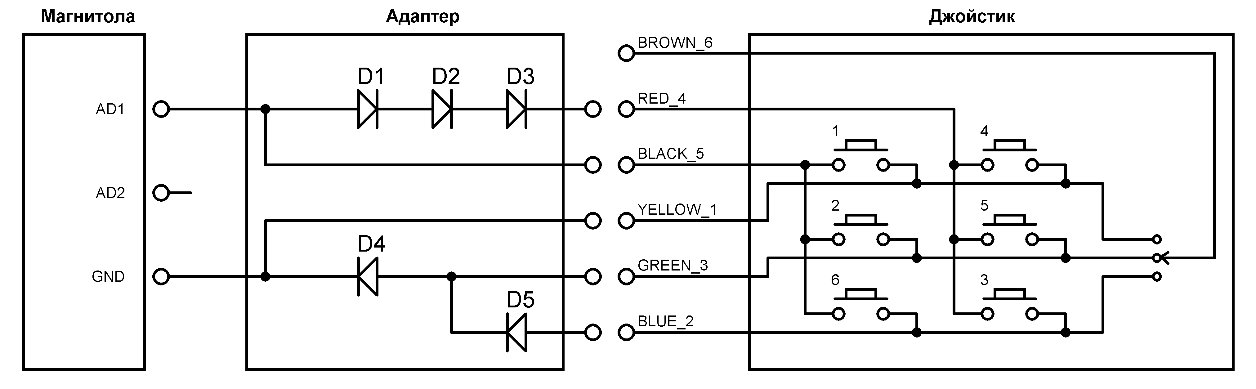

Мне тут мысль пришла. Для резистивного управления определяющим является падение напряжения на резисторе, но необходимое падение можно обеспечить не только резистором но и диодом, стабилитроном и т.д.
Если у Вас на входе AD1 на холостом ходу напряжение 5 вольт. Можно попробовать такую схему. Диоды кремниевые маломощные, например 1n4148.
