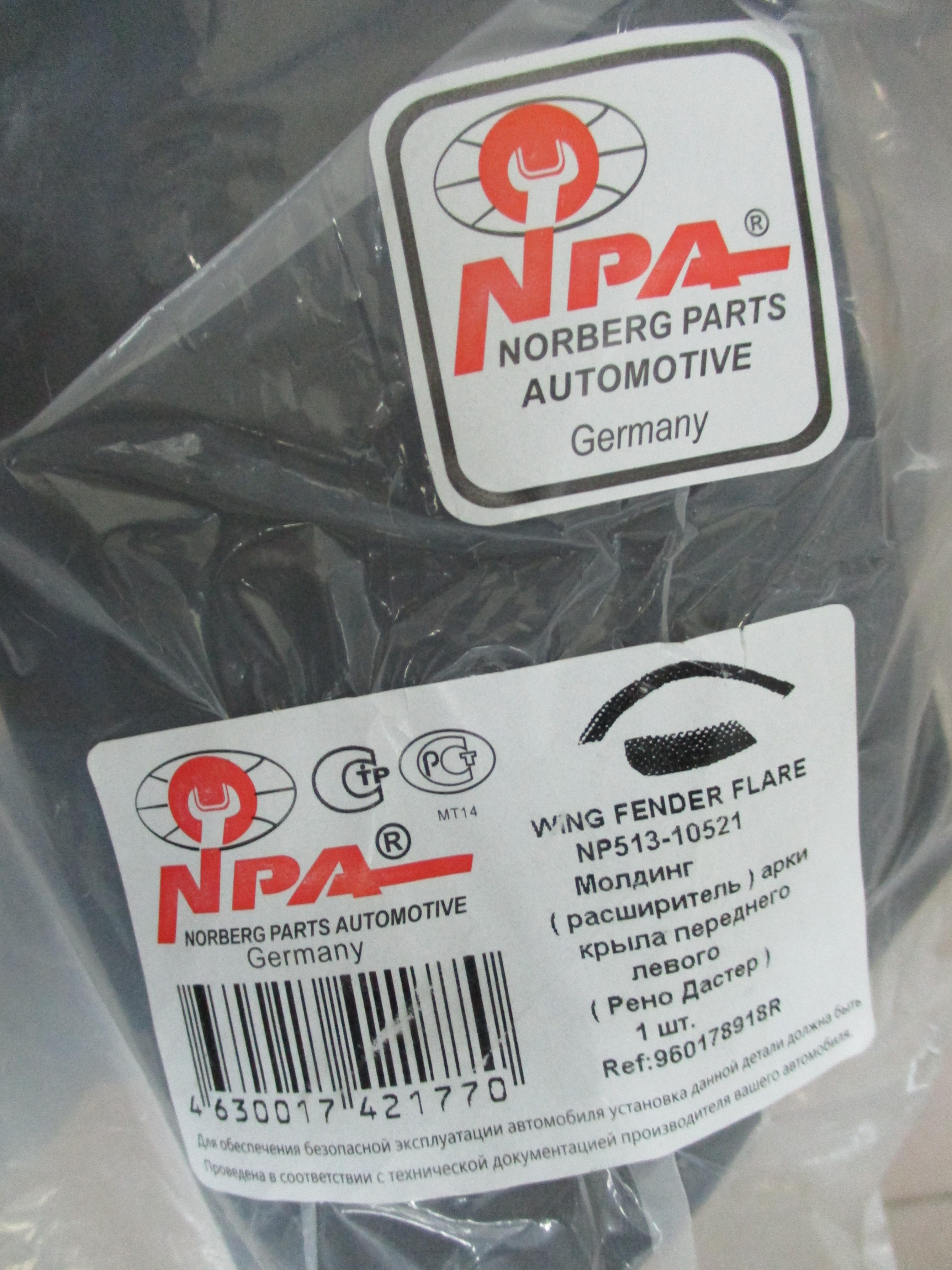

Заказал накладки NP51310525

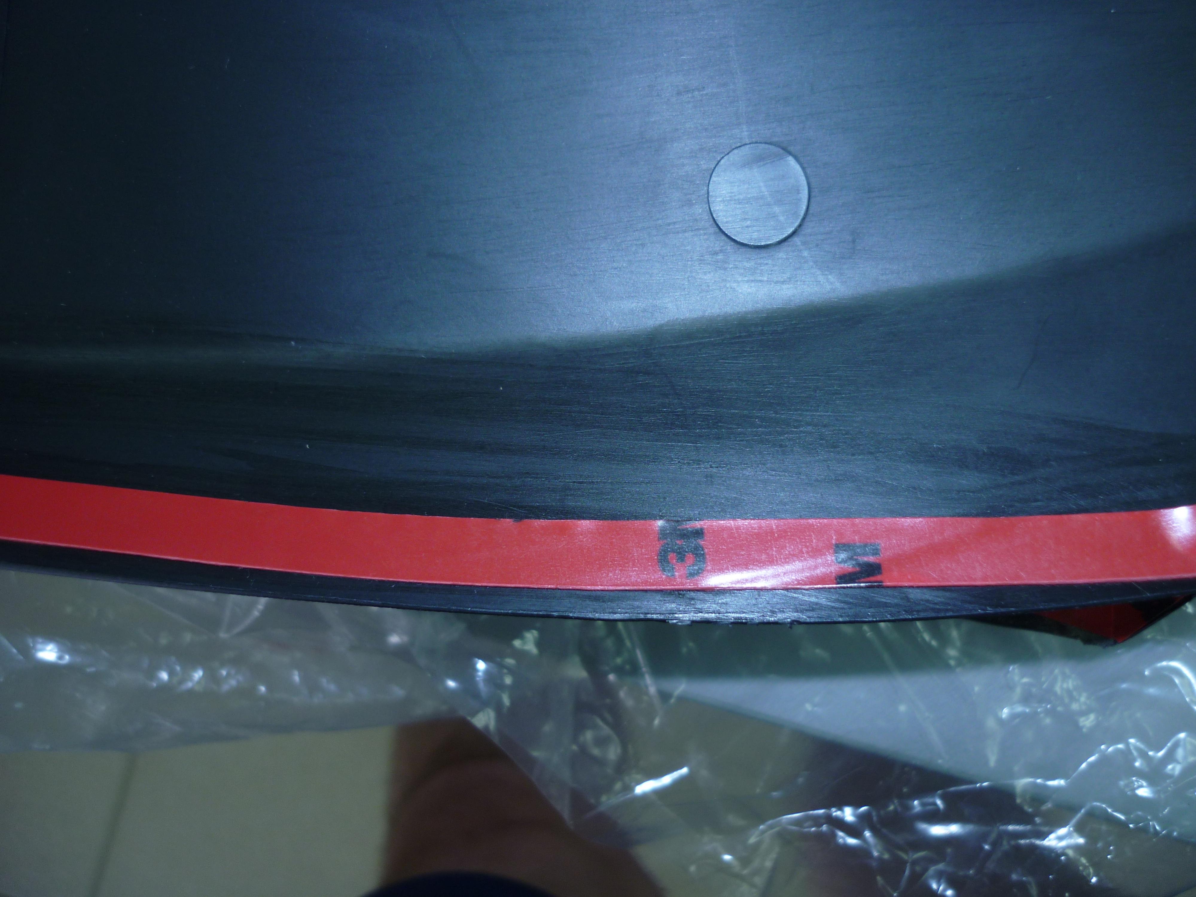

При получении товара открыл упаковку и ужаснулся:

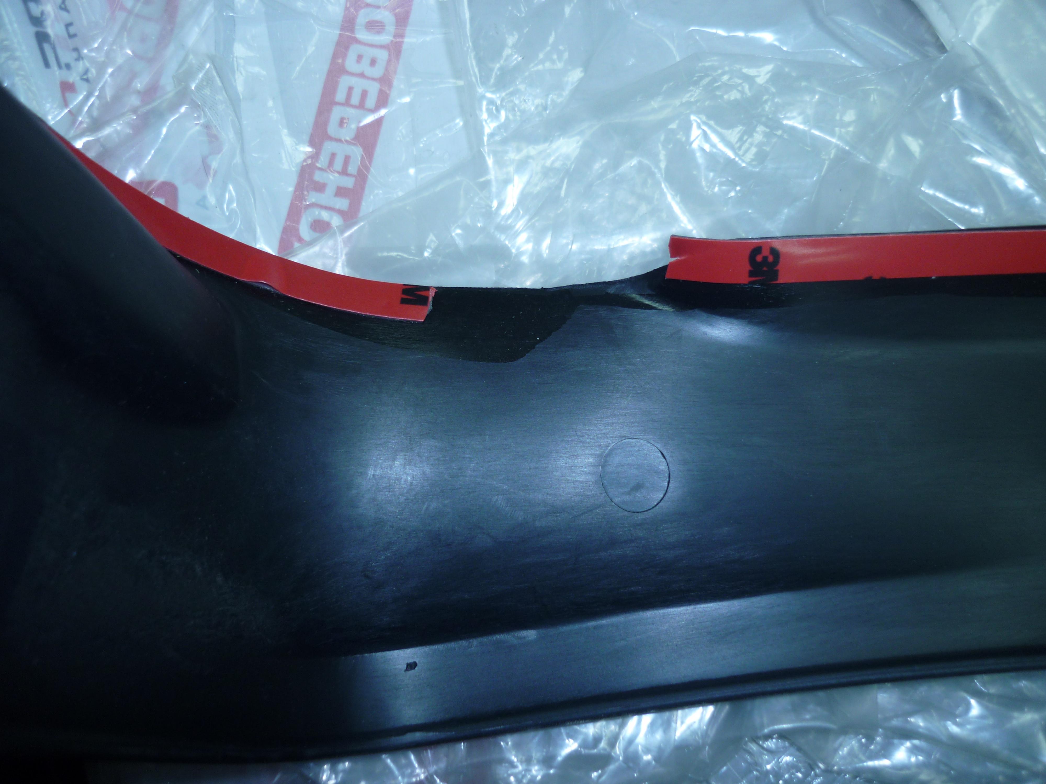

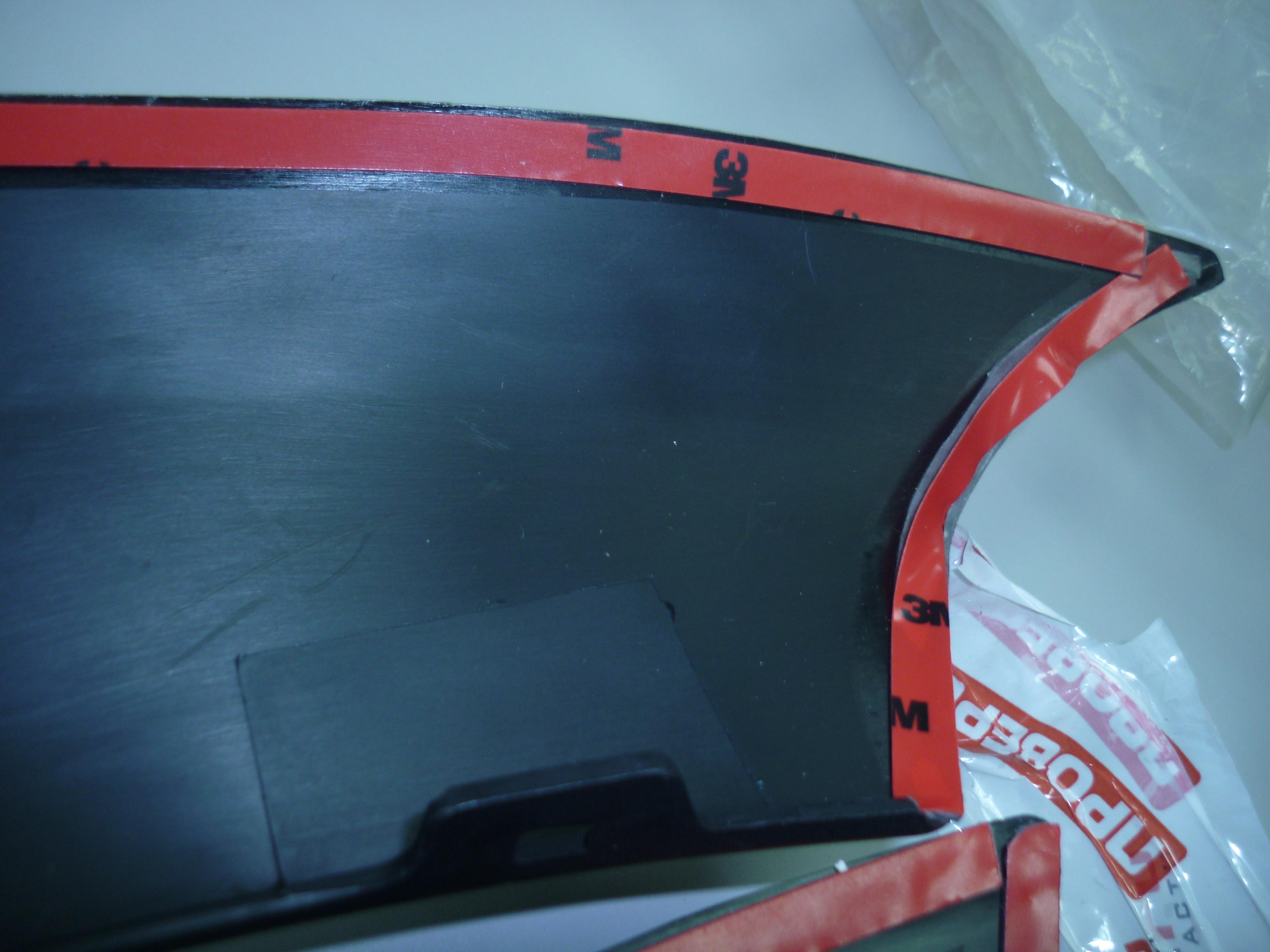

1. Скотч наклеен криво, стыки кусков скотча тоже кривые

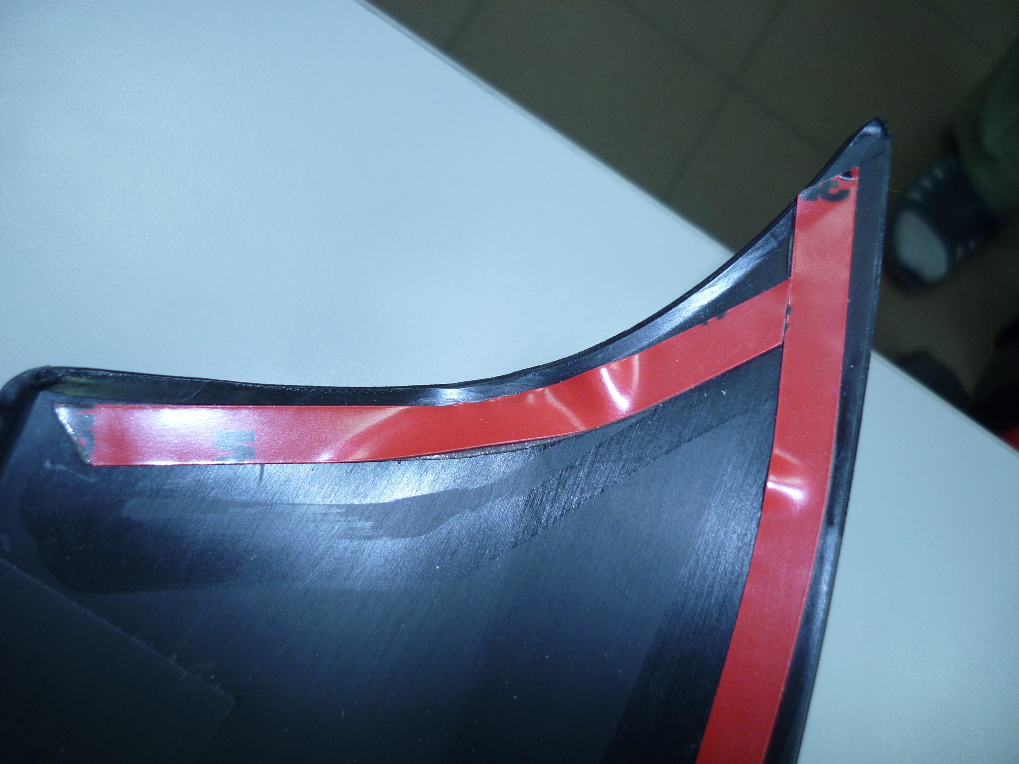

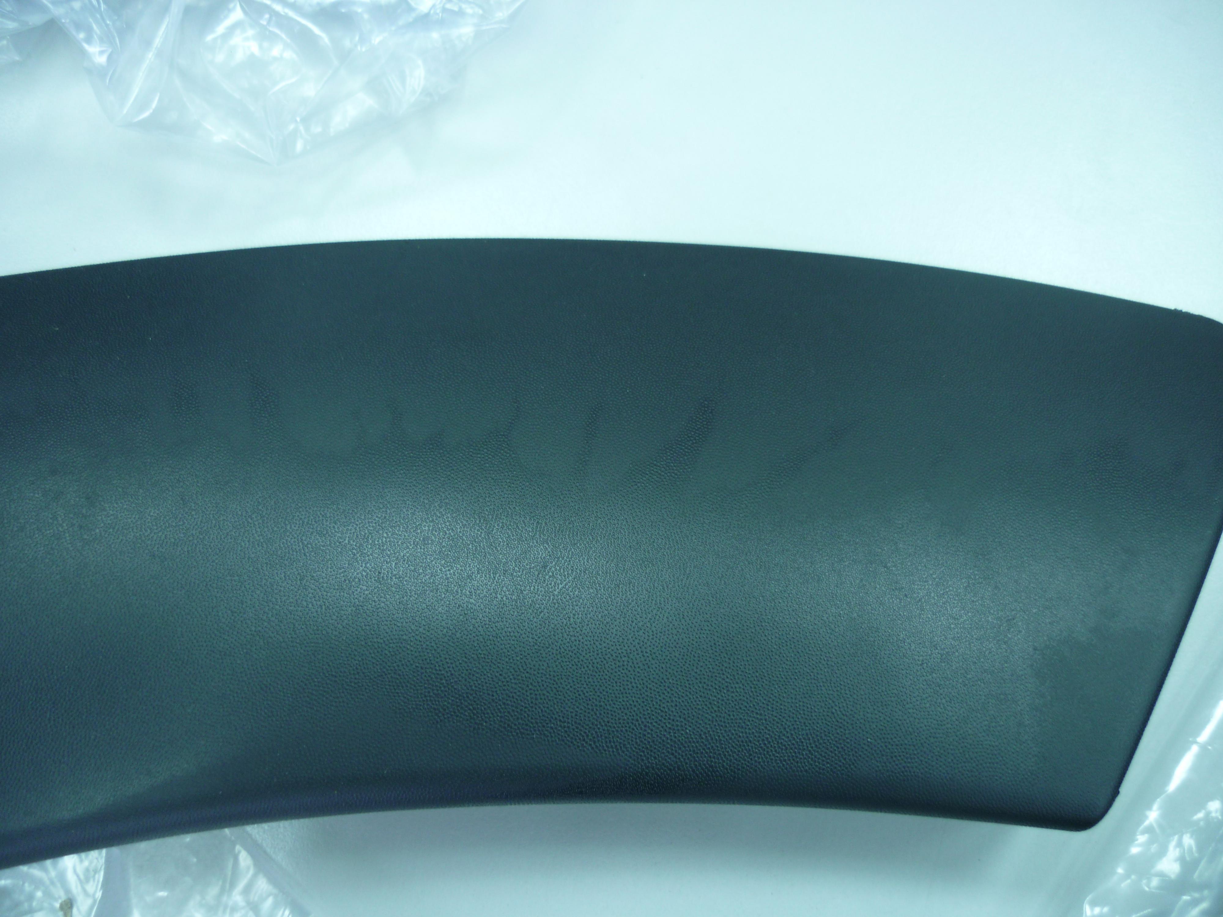

2. На маленьких частях накладок следы от какой то жидкости

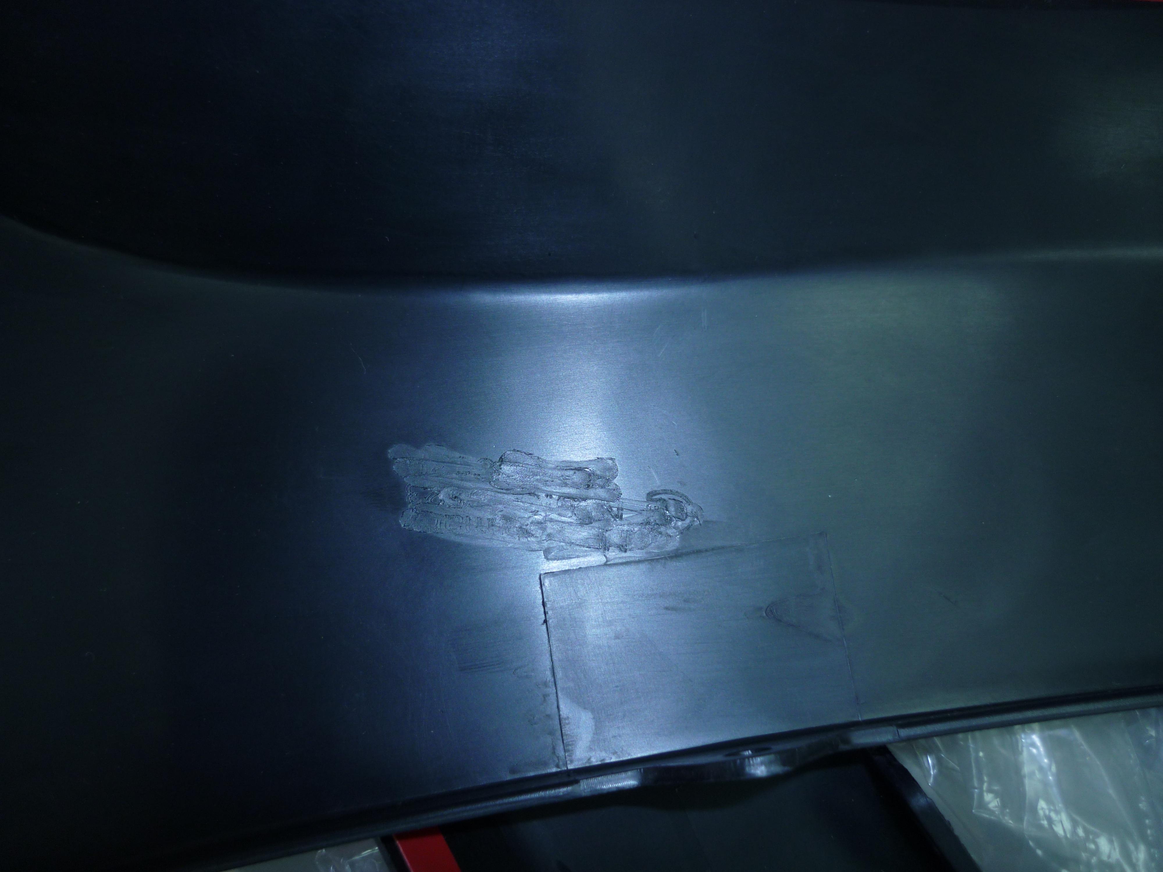

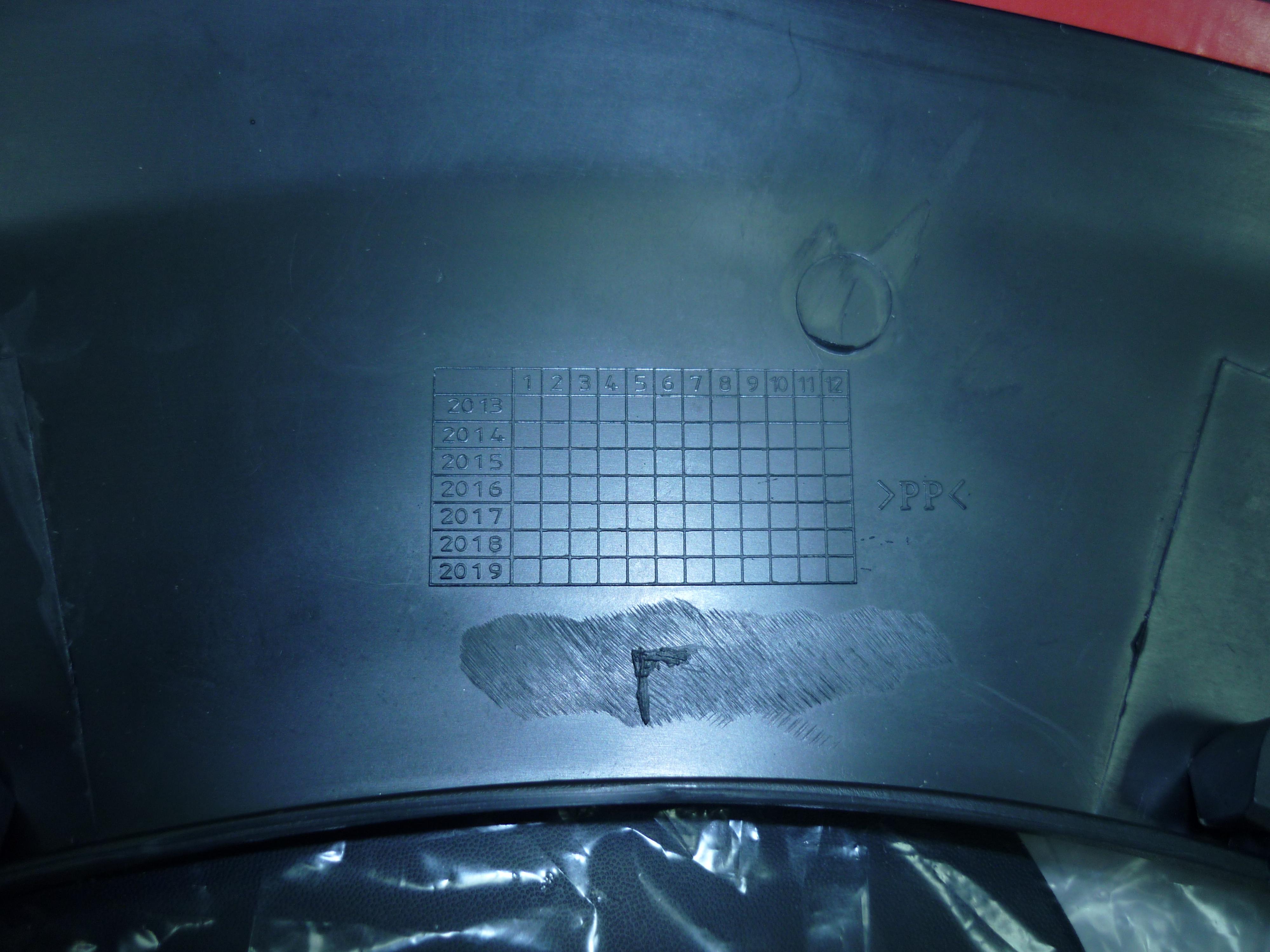

3. На внутренней стороне накладок видны следы уничтожения каких то надписей, подозреваю, что там были указаны истинные номера изделия...

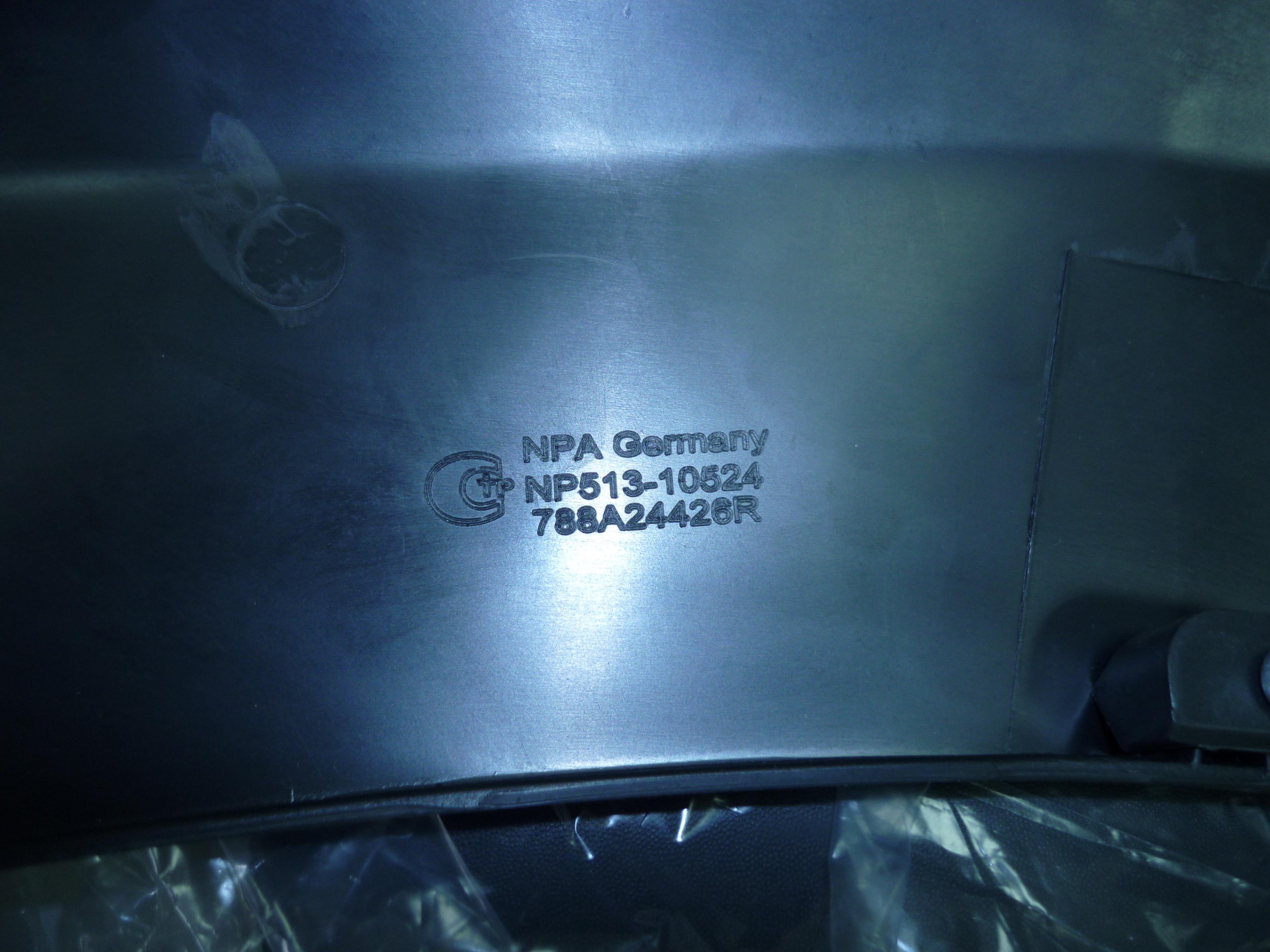

4. Надпись NPA выштампована, в то время, как другие надписи сделаны в процессе литья изделия...
Подозреваю, что это либо подделка под накладки NPA, либо накладки NPA существуют только в виде переделки с какого то другого производителя путем нанесения собственной надписи...
