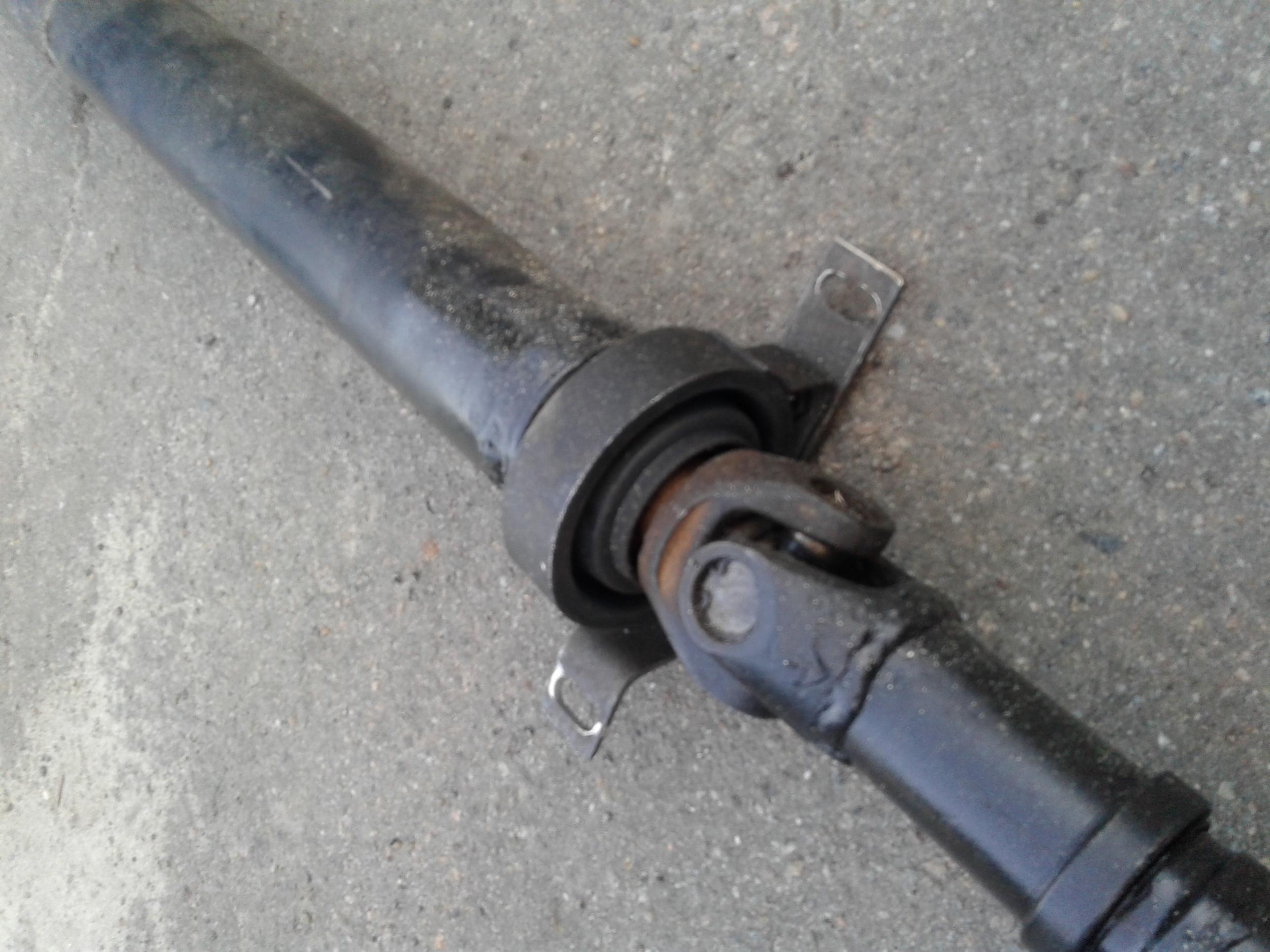

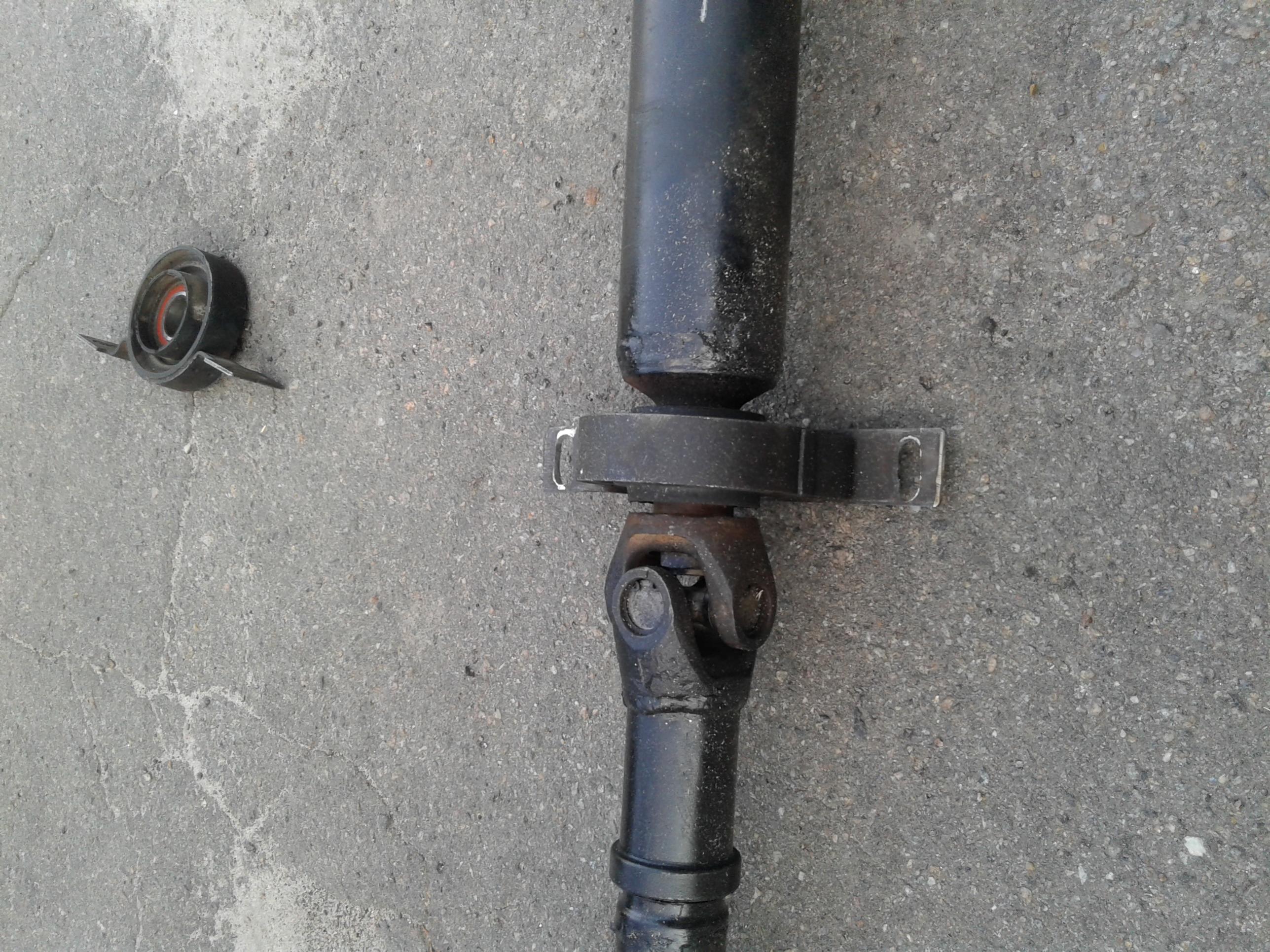

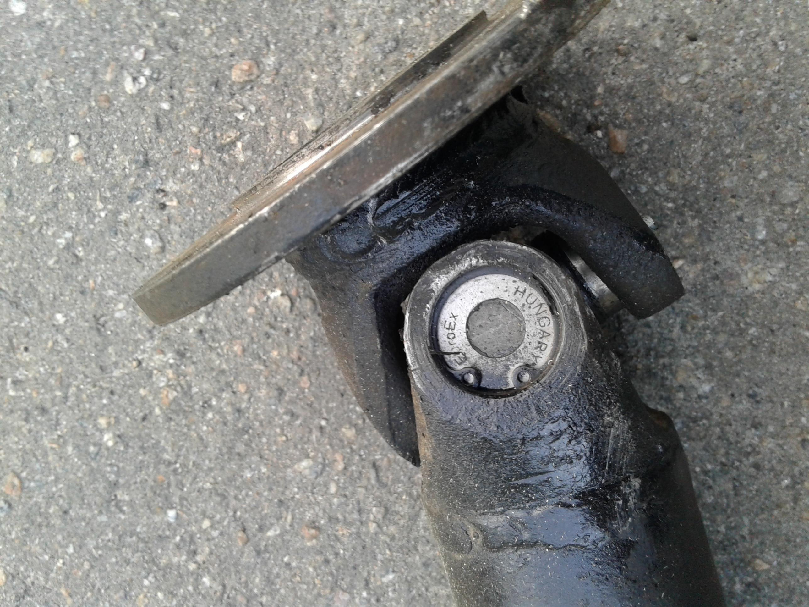

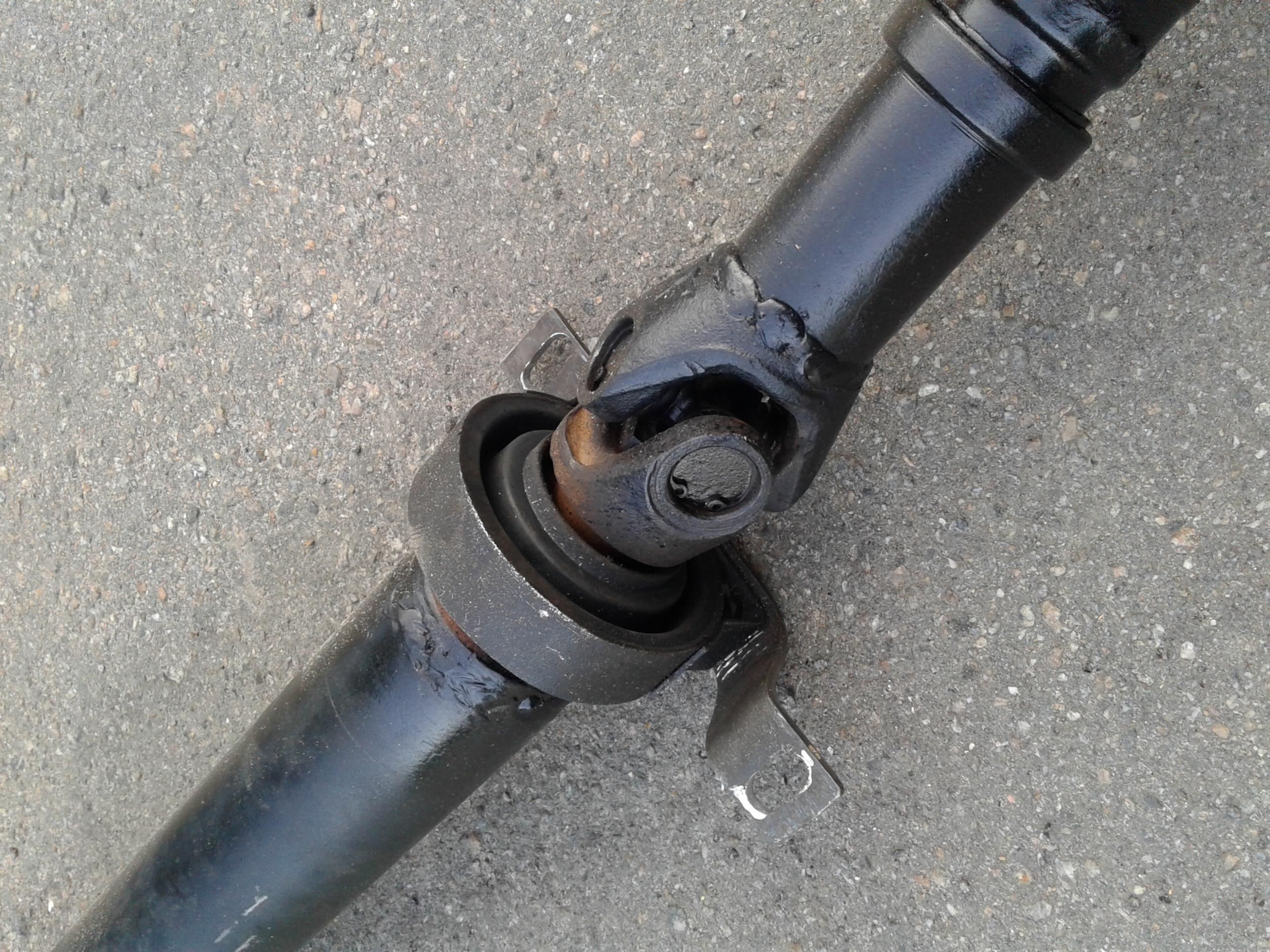

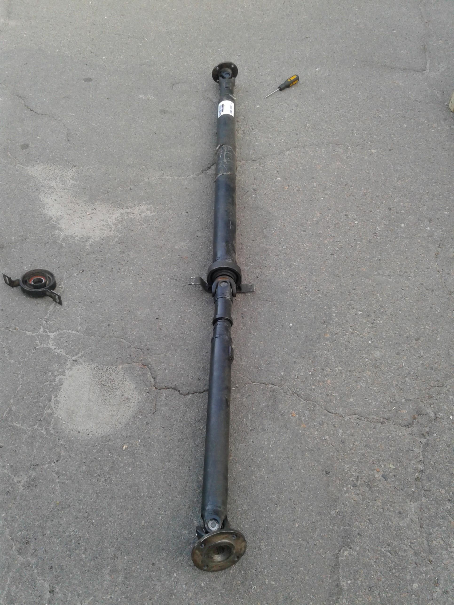

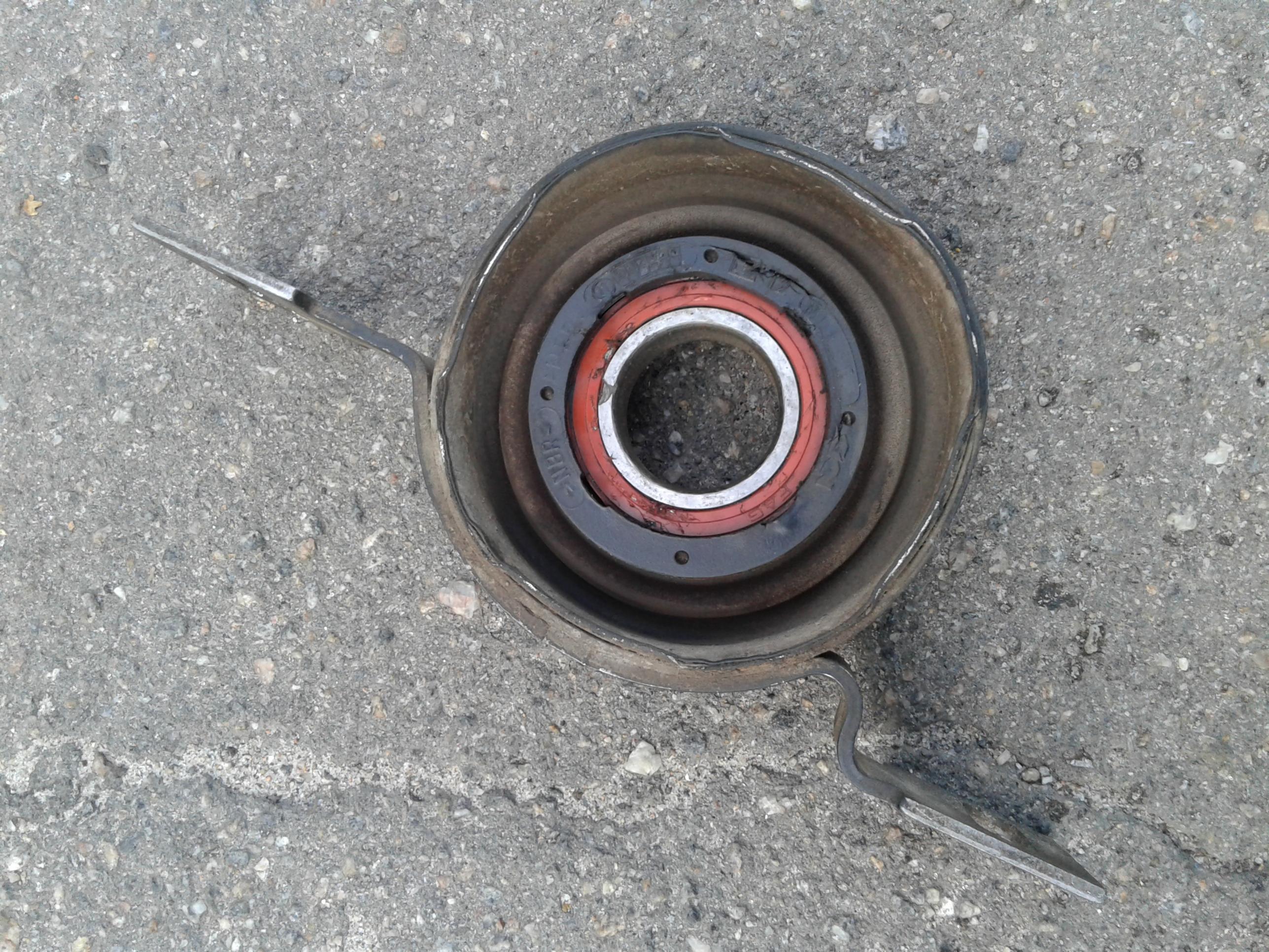

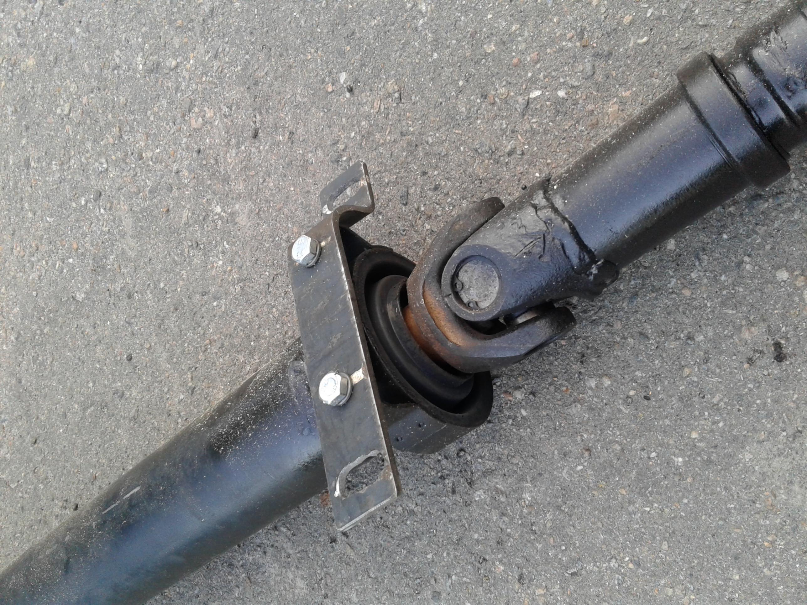

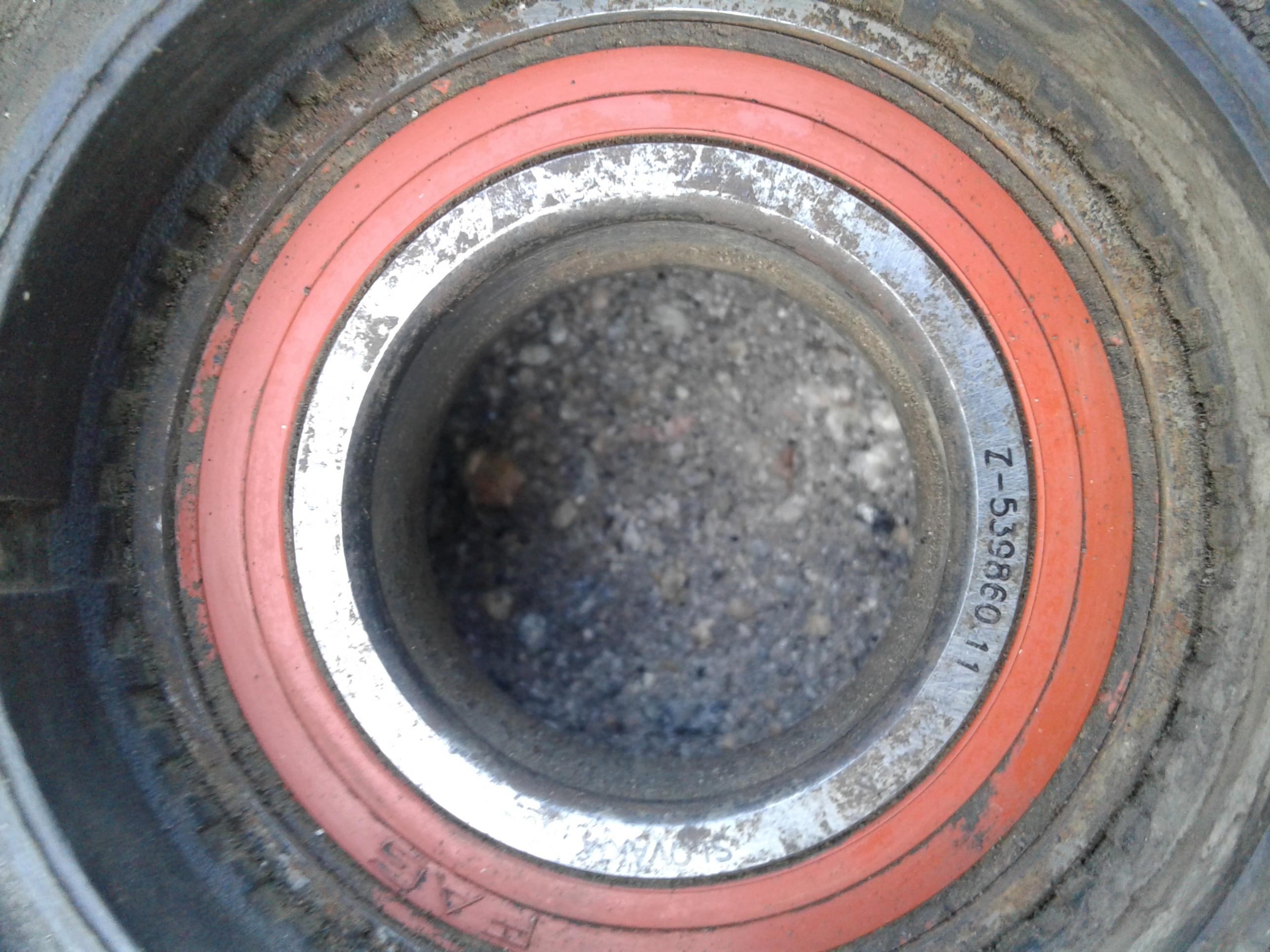

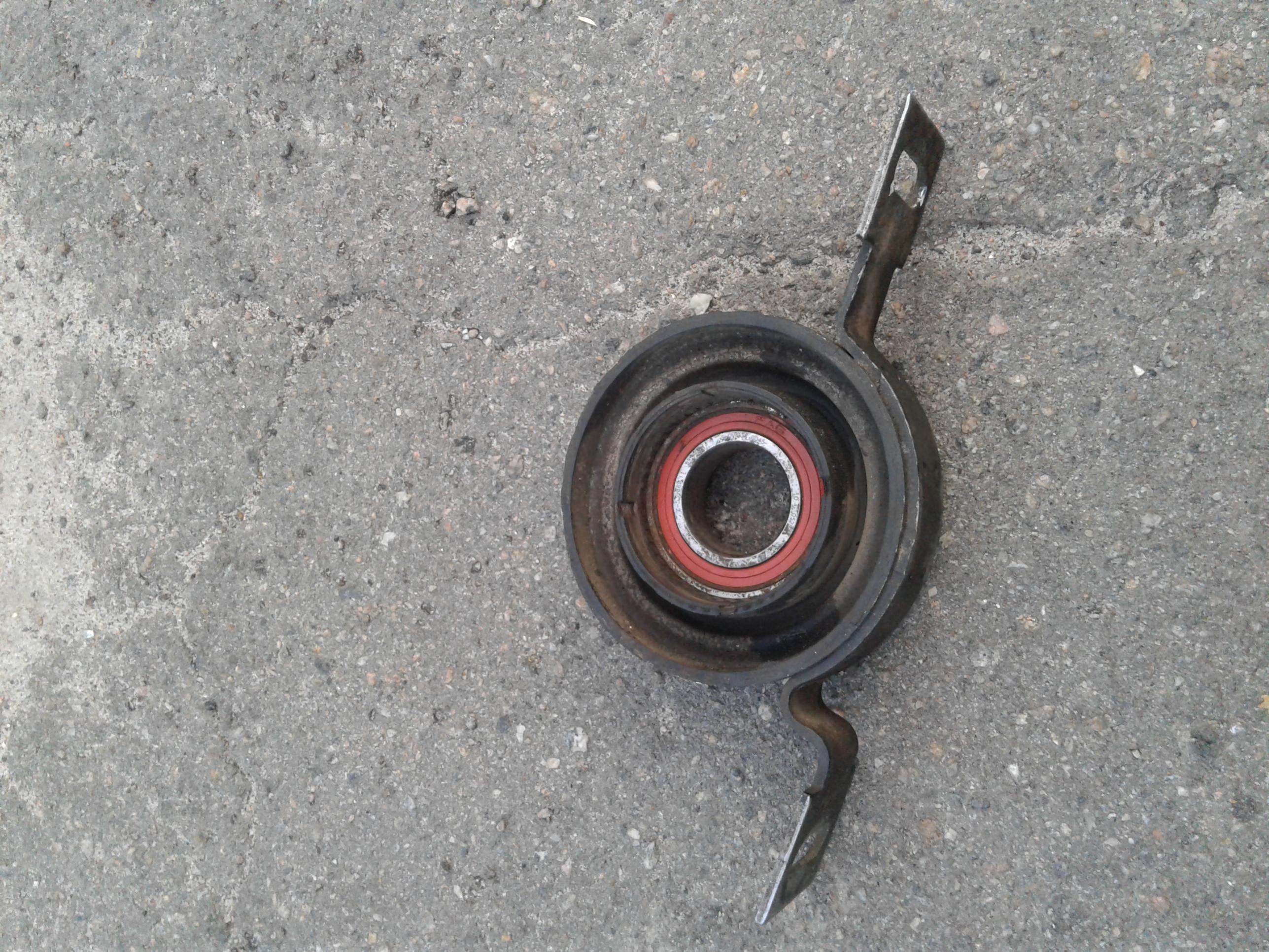

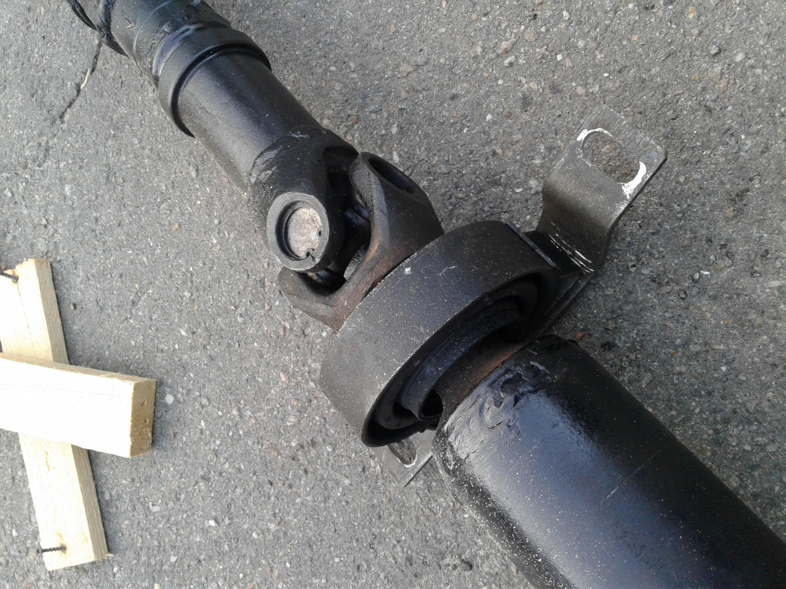

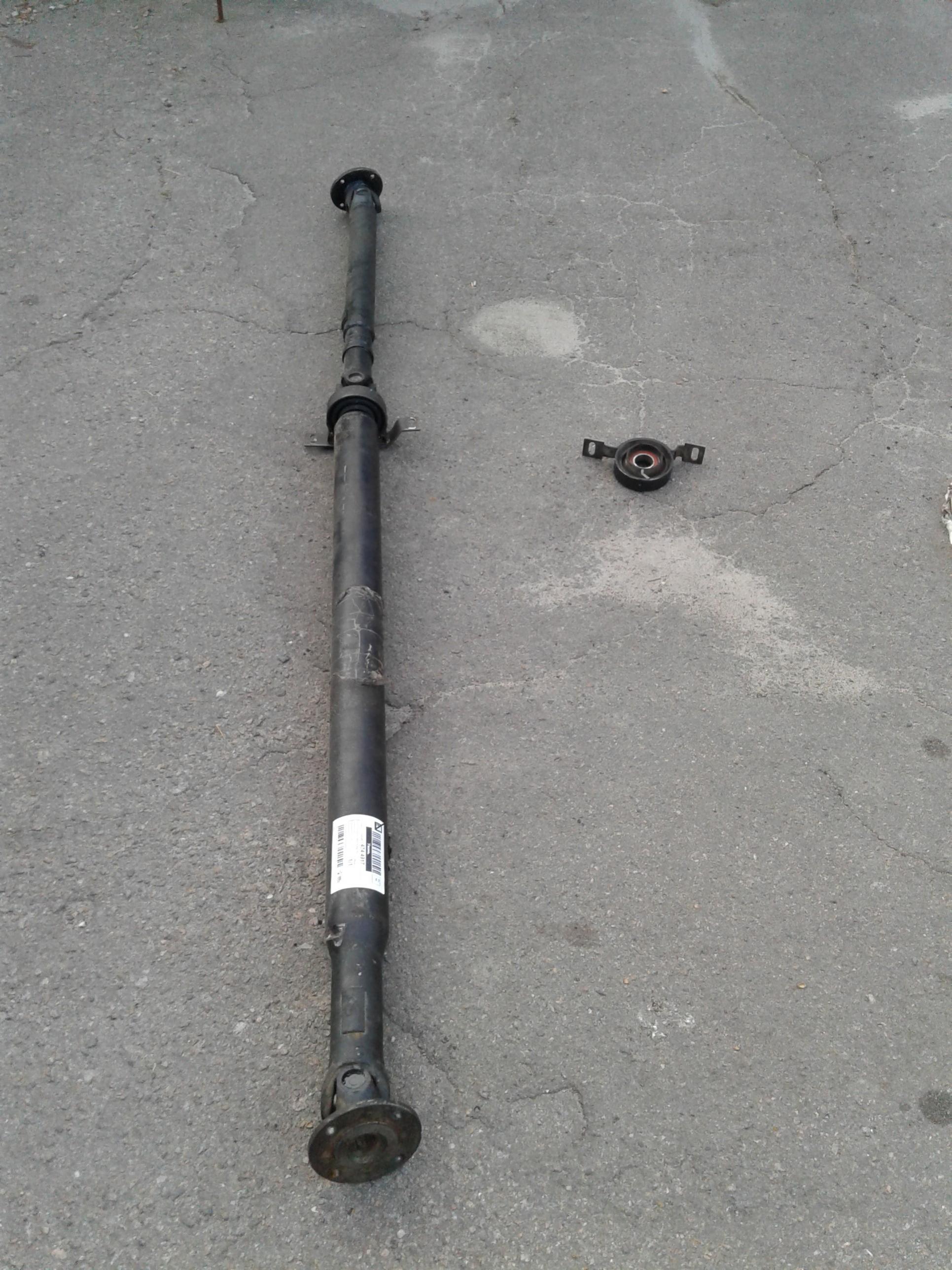

Получил кардан, подвесной теперь и крестовины у меня от классики. Выглядит как на фото, еще не ставил. Поставлю сделаю фотки как все это смотриться на машине. Теперь есть каталожный номер именно самого подшипника Z-53986011 , причем подшипник очень распространенный. У меня прошел он более 200тыс, но резина вокруг него еще нормальная. Можно было бы поменять сам только подшипник.
