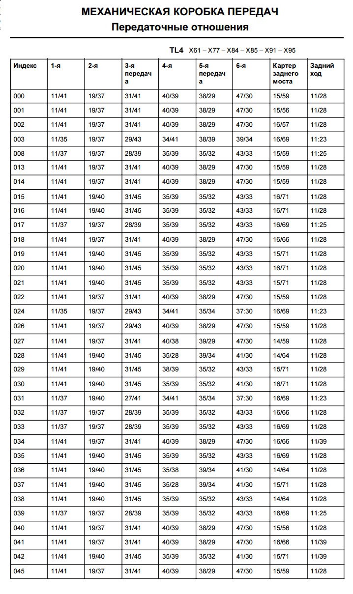

Существует коробка шестиступка TL4, по ней изобрели TL8 для полноприводных Дастеров. Должна подойти на мотор K4M, только вот моделей у неё очень много разных, с разными передаточными числами. Только вот как быть с рычагом переключения? Придется менять рычаг с тросиками, ибо у коробки JR5 включение задней скорости осуществляется по-другому.
