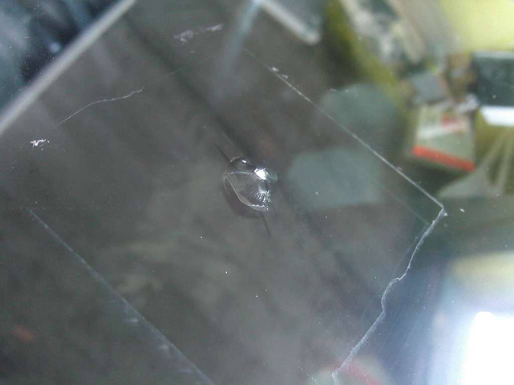

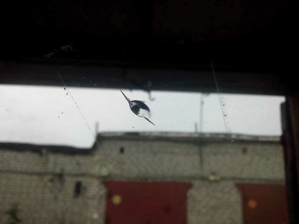

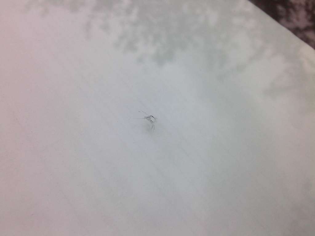

тут недавно досадный мандец случился - скол на лобовом стекле. ехал из деревни, дорожные работы, что-то стало прилипать к колёсам и долбит по подкрылкам. сбавил скорость до 60, долбануло по стеклу. попутной машины не было! от встречных машин, один такой камень прилетел, один, но решающий! удивительно. но потом я подумал, а ведь от попутной машины прилипшие камни просто подбрасывает приблизительно вверх (если она не газует особо) и скорость встречи с ними равняется моей скорости, а от встречной машины камень летит на встречу мне с удвоенной скоростью той машины плюс моя скорость. видимо он после отрыва от колеса от чего-то подло отскочил и изменил траекторию мне в лобовое стекло.

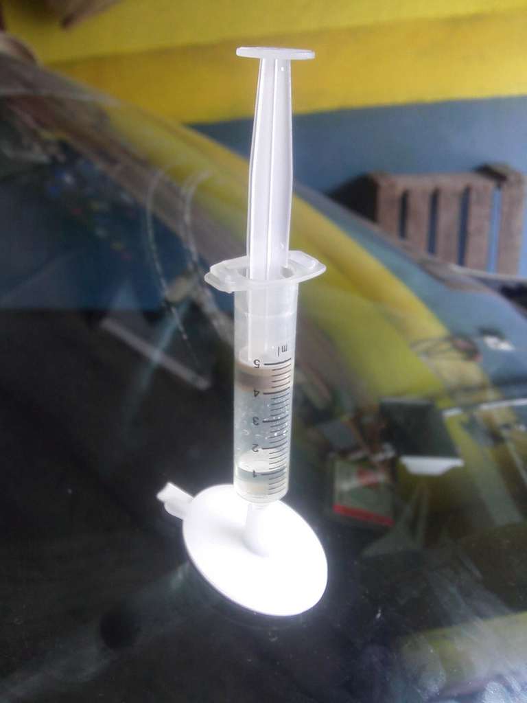

нашёл тут объявление человека о ремонте сколов, 600-1500 рублей, пока у него нет времени, ехать на другой конец города. купил набор для самостоятельного ремонта, 667 рублей, на 3 скола.
по приезду сразу наклеил скотч, от грязи, чтоб не попала внутрь.
стало:

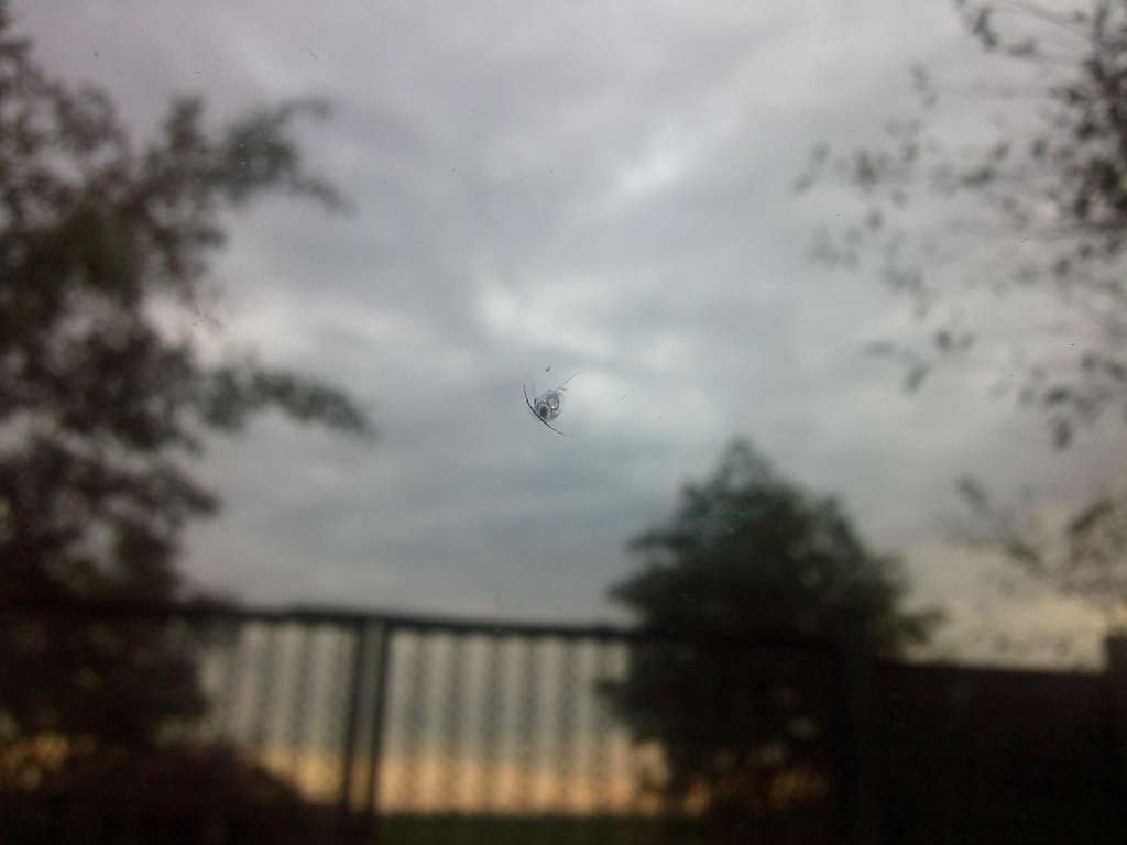

судя по фоткам не понятно, но размер дефекта уменьшился примерно в два раза, "полумесяц" в центре исчез, "лучи" почти исчезли. хотелось бы лучше.
