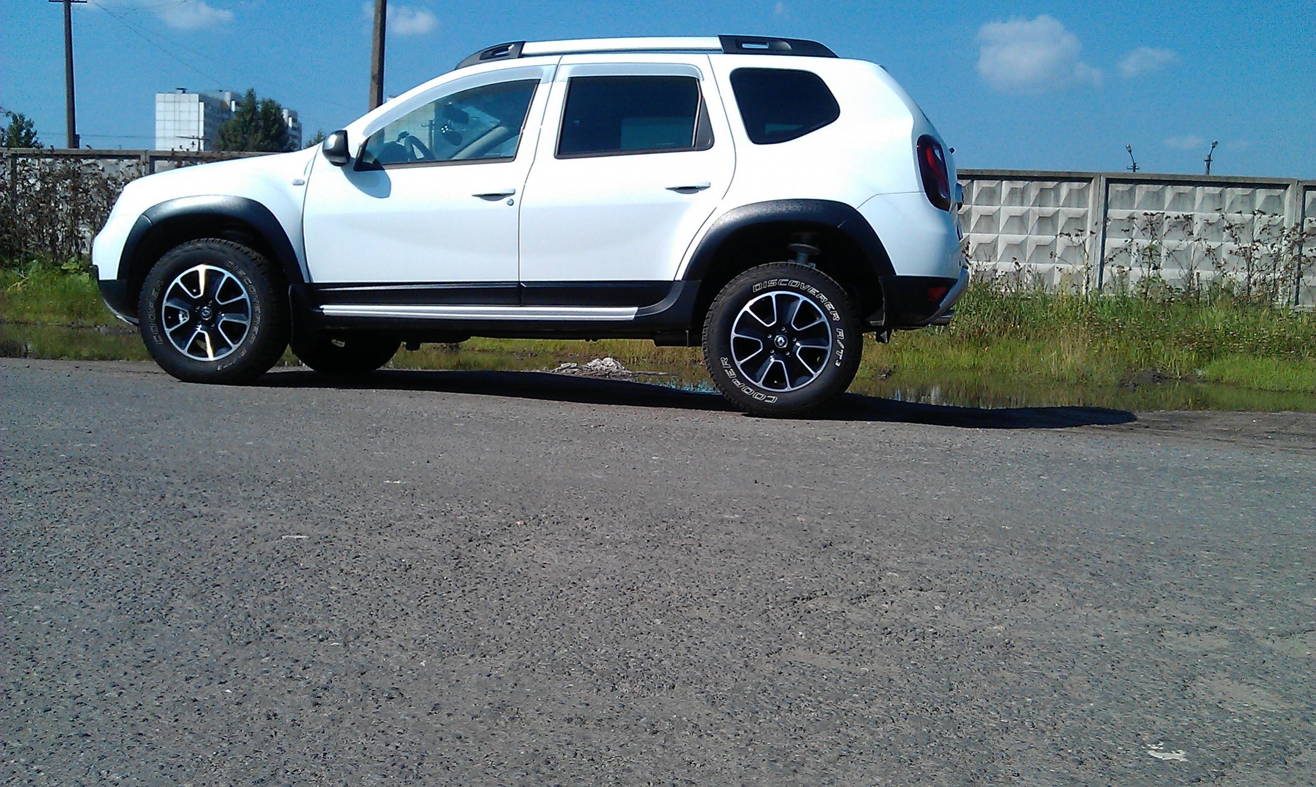

Все переделал! (больная голова рукам покоя не дает)
Заменил пружины на оригинальные Айронмэны. Я только одного не могу понять, ребята, очень сильно поднялась задница по сравнению с HR, я не ожидал такого эффекта.
И еще была проблема, стойки стабилизатора передние пришлось заменить, поставить чуть короче, т.к. они упирались в нижний рычаг подвески (были следы, что натирало).
У кого какие показатели от земли до колесной арки получились с этой подвеской? )) Может у меня что-то не то...
