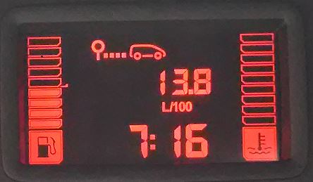

Вот, что вышло из прошивки RSW v5.1 E4.
На прошлой неделе, поменял прошивку на RSW v5.1 E4 откатал бак и все данные на фото уже после откатанного полностью бака и сброшенного БК.
Видим:
1. Пробег = 767,2км
2. Скушали = 105,9л
3. Средний расход! = 13,8
4. Средняя скорость = 58,3км/ч
Пробег 700км по трассе (деревня - обратно) и почти 70 город (работа - обратно).
Ну и теперь по ощущениям.....
Сразу скажу после работы запишу версию Е2.
Нет никакого желания абсолютно кататься дальше на этой версии "ПО".
Расход вырос (сравниваю с версией RSW v3.3 E4) примерно на 1л, я расхода выше 12,9 не видел вообще, а тут нате получите.... Итого примерно 300р. в "плюсе" за три дня на бензин (месяц уже выйдет почти 1.5ка, что как то вообще не комильфо). Ехать машина лучше не стала абсолютно...
