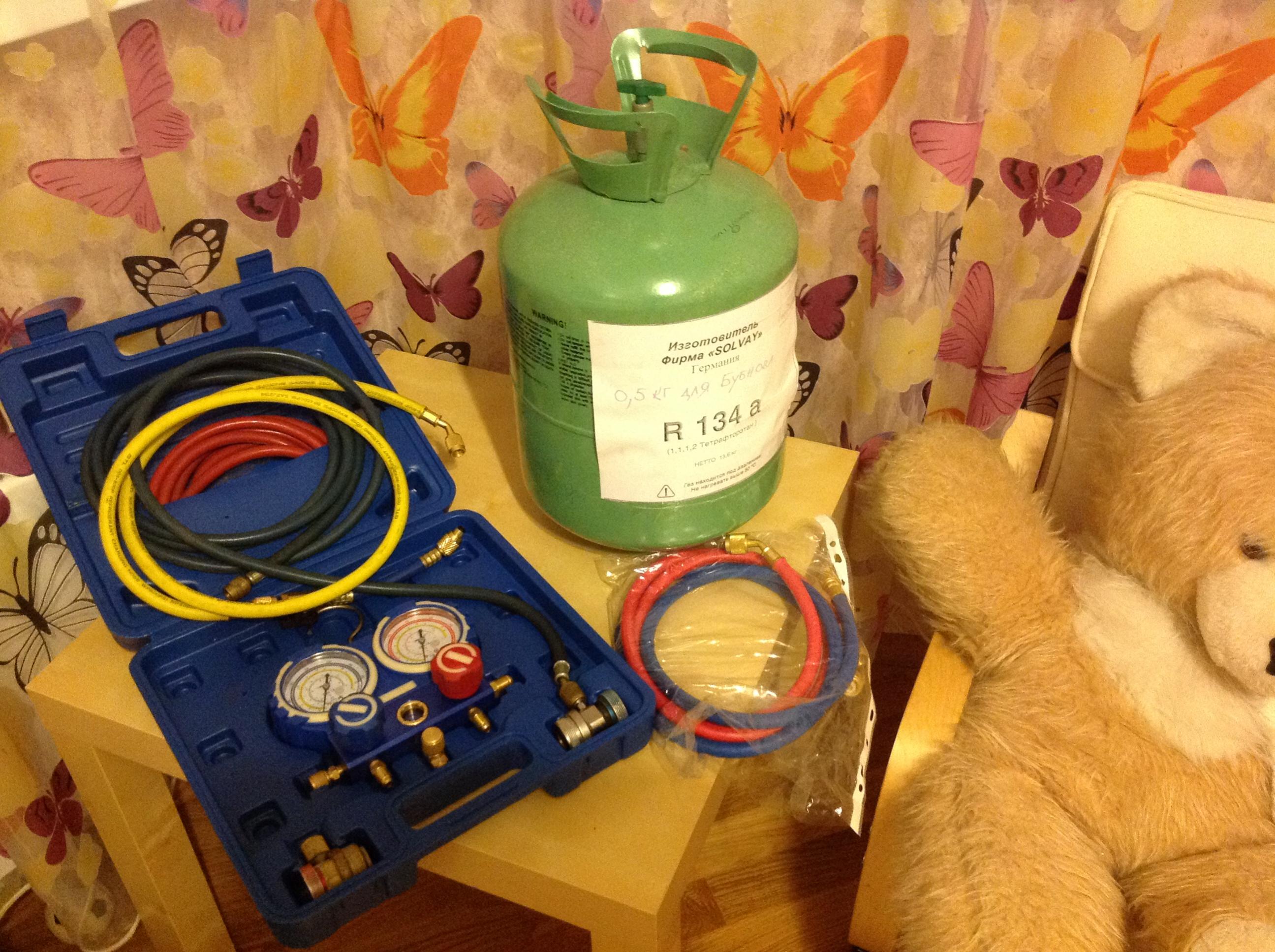

дренаж не забит? испаритель может замёрзнуть только при недостатке фреона, легко проверяется обычным манометром для кондеев по давлению в обратке, ещё теоретически может быть виноват неисправный или засранный трв клапан, и совсем экзотическая неисправность это наличие влаги в контуре (следствие неаккуратно или не по технологии выполненой вакумации) и обмерзание клапана трв, почему экзотическая? - потому что ну очень точно обмёрз так чтобы обеспечить кипение при температуре ниже нуля градусов.
