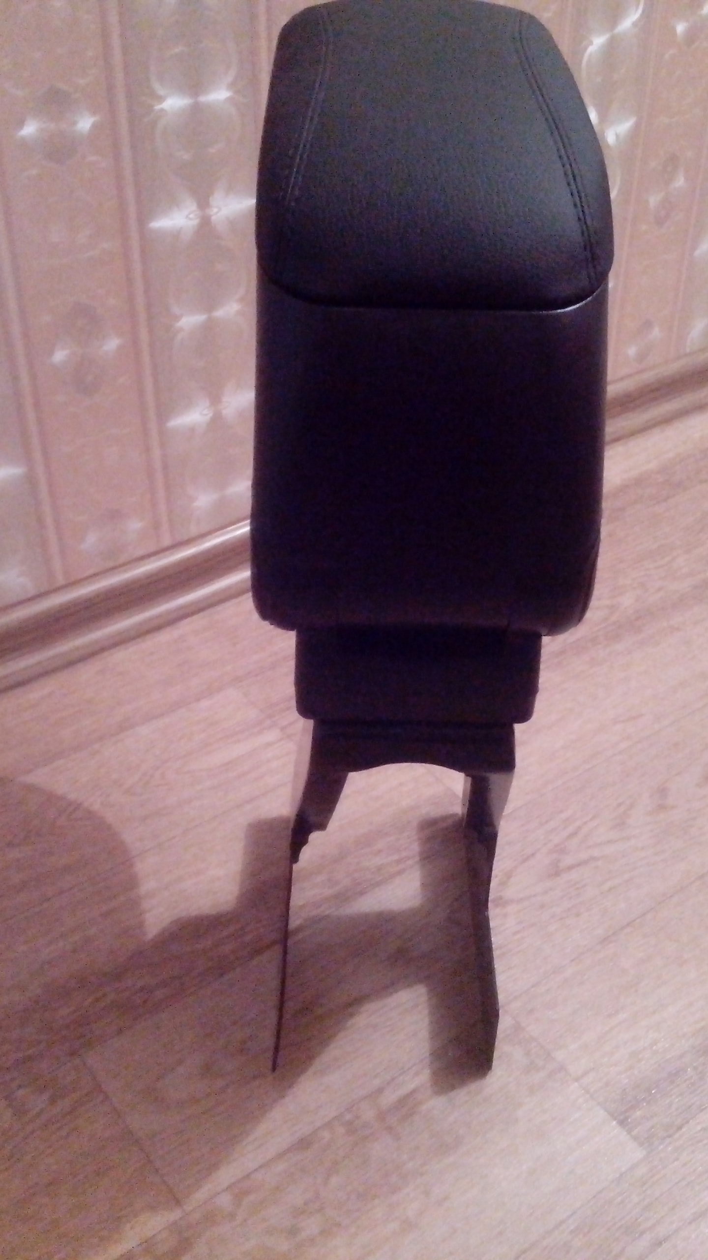

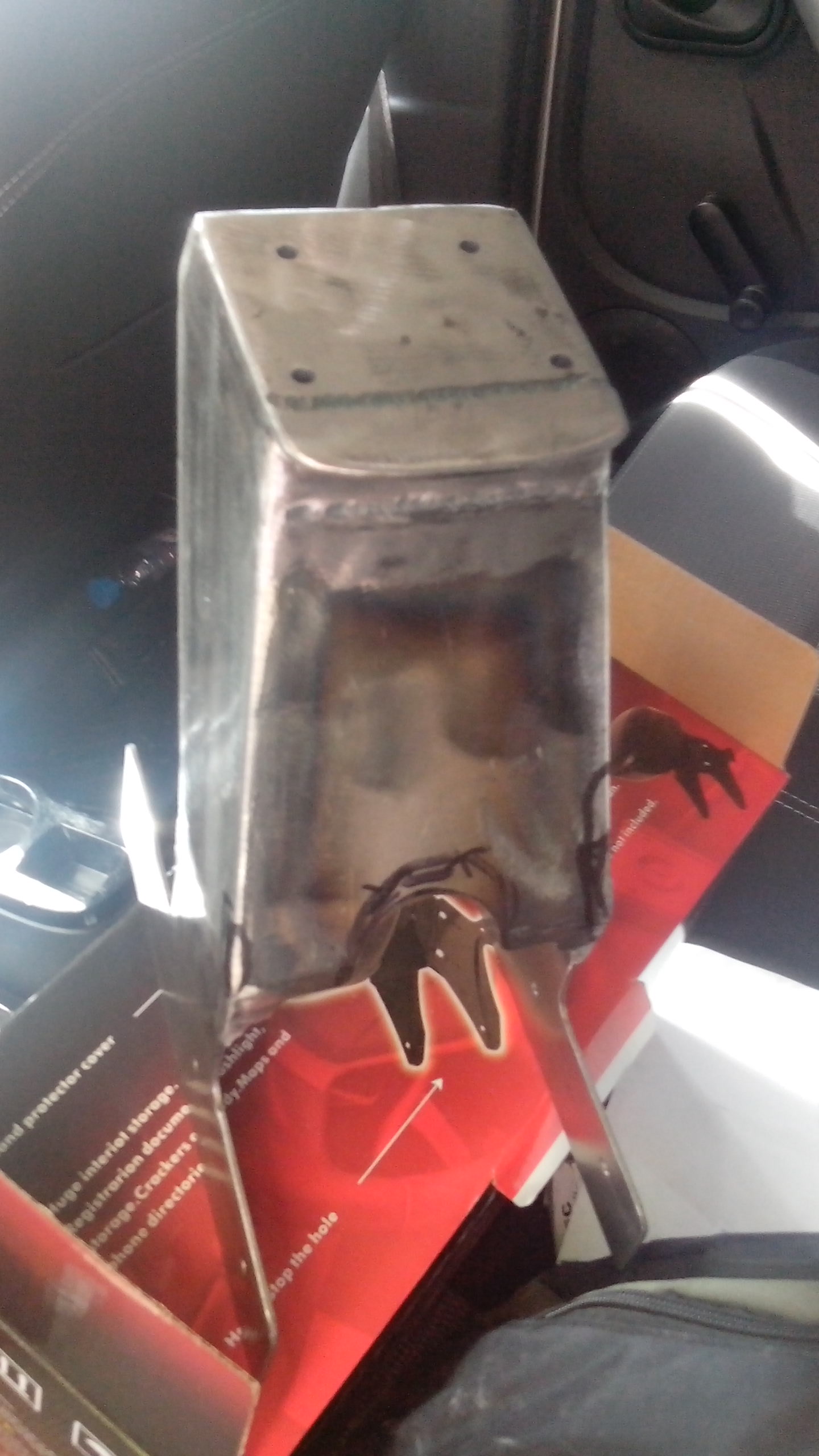

Таки озадачился подлокотником.

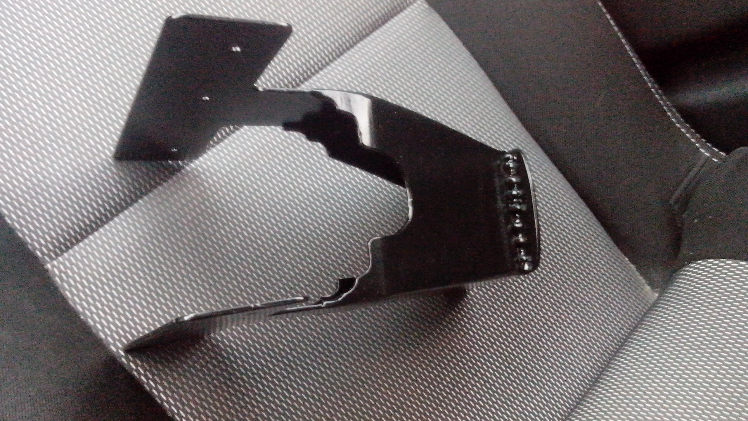

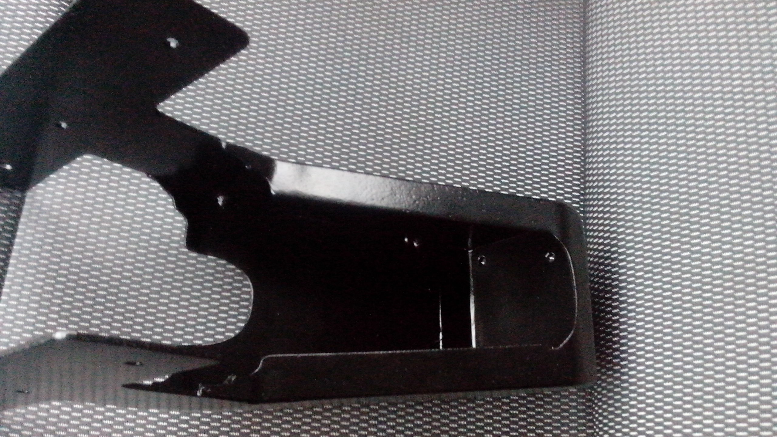

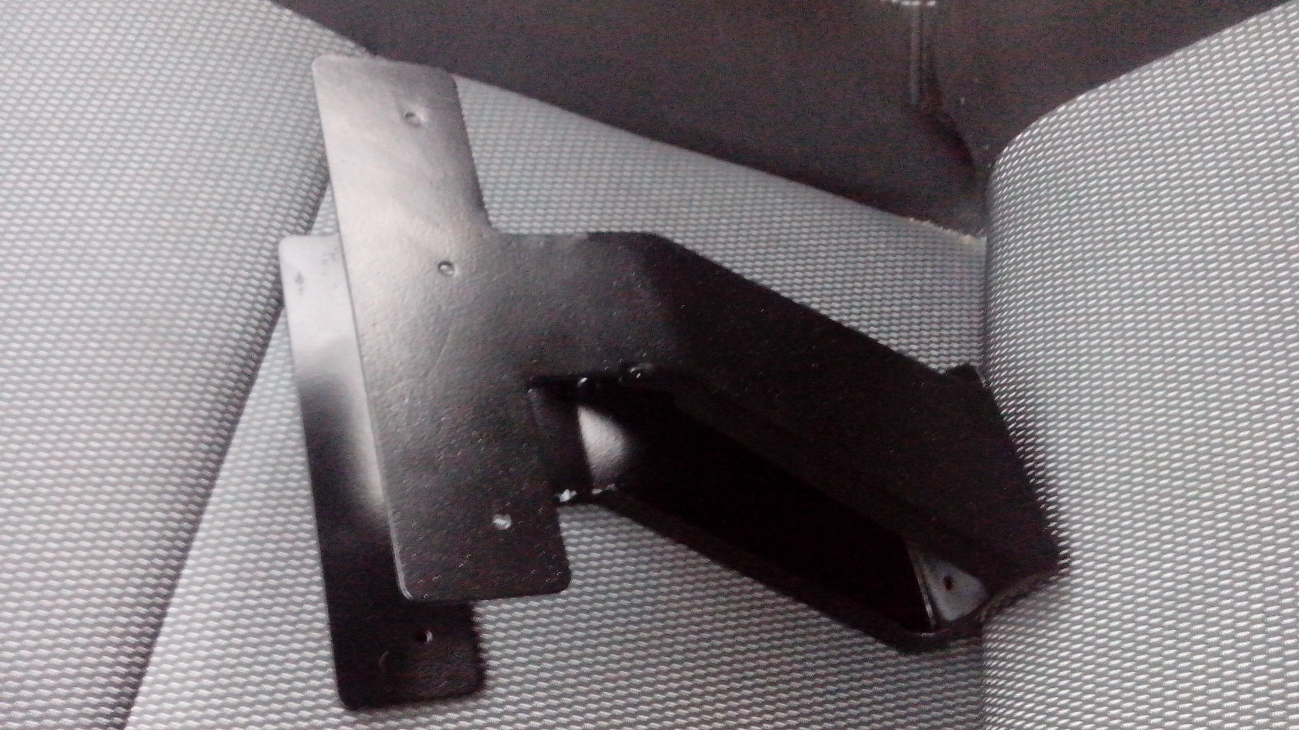

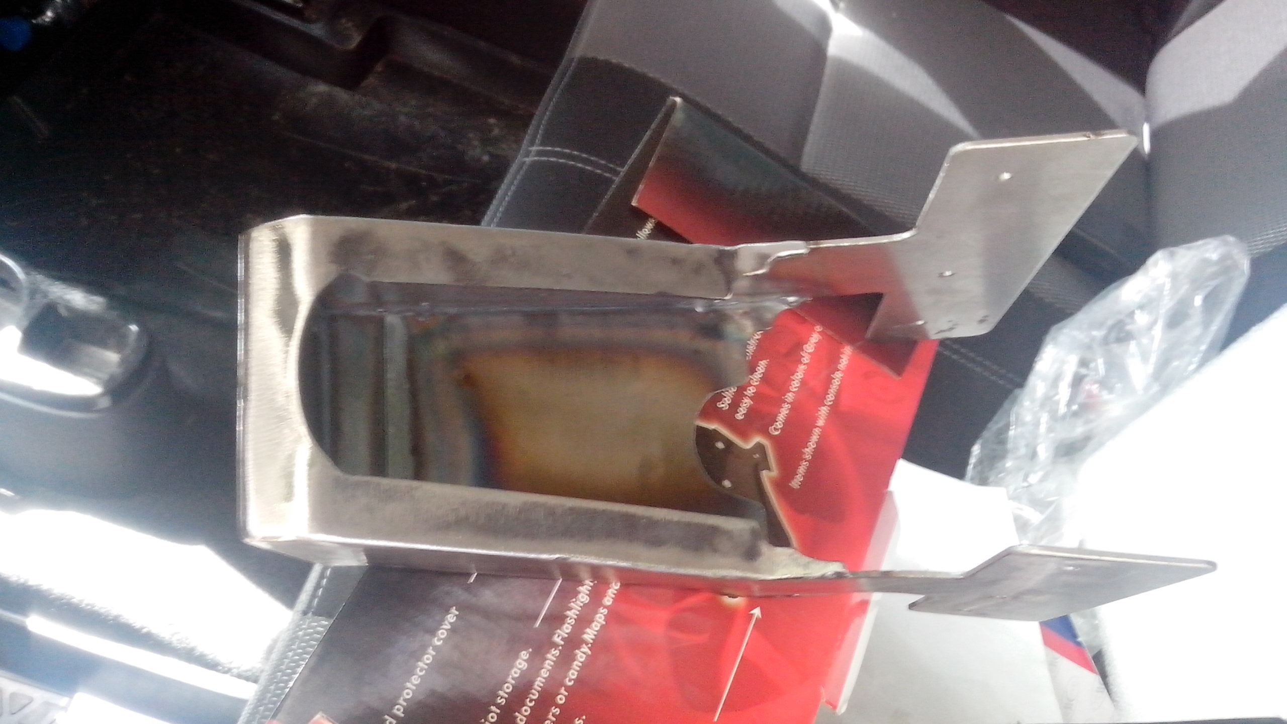

Купил универсальный (1000р.) и на заводе сделали опору. За основу брал чертежи, гуляющие где-то на просторах этого форума.
Что получилось:

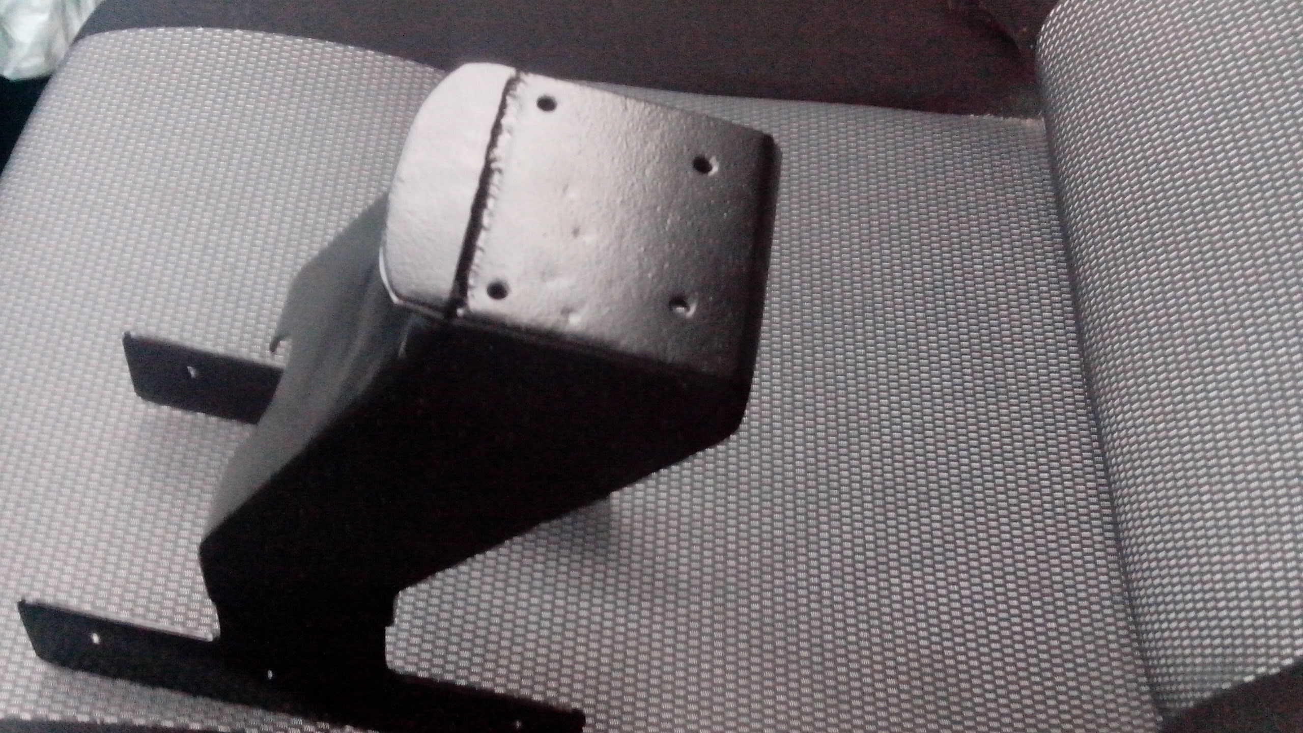

После чего порошковая покраска и:

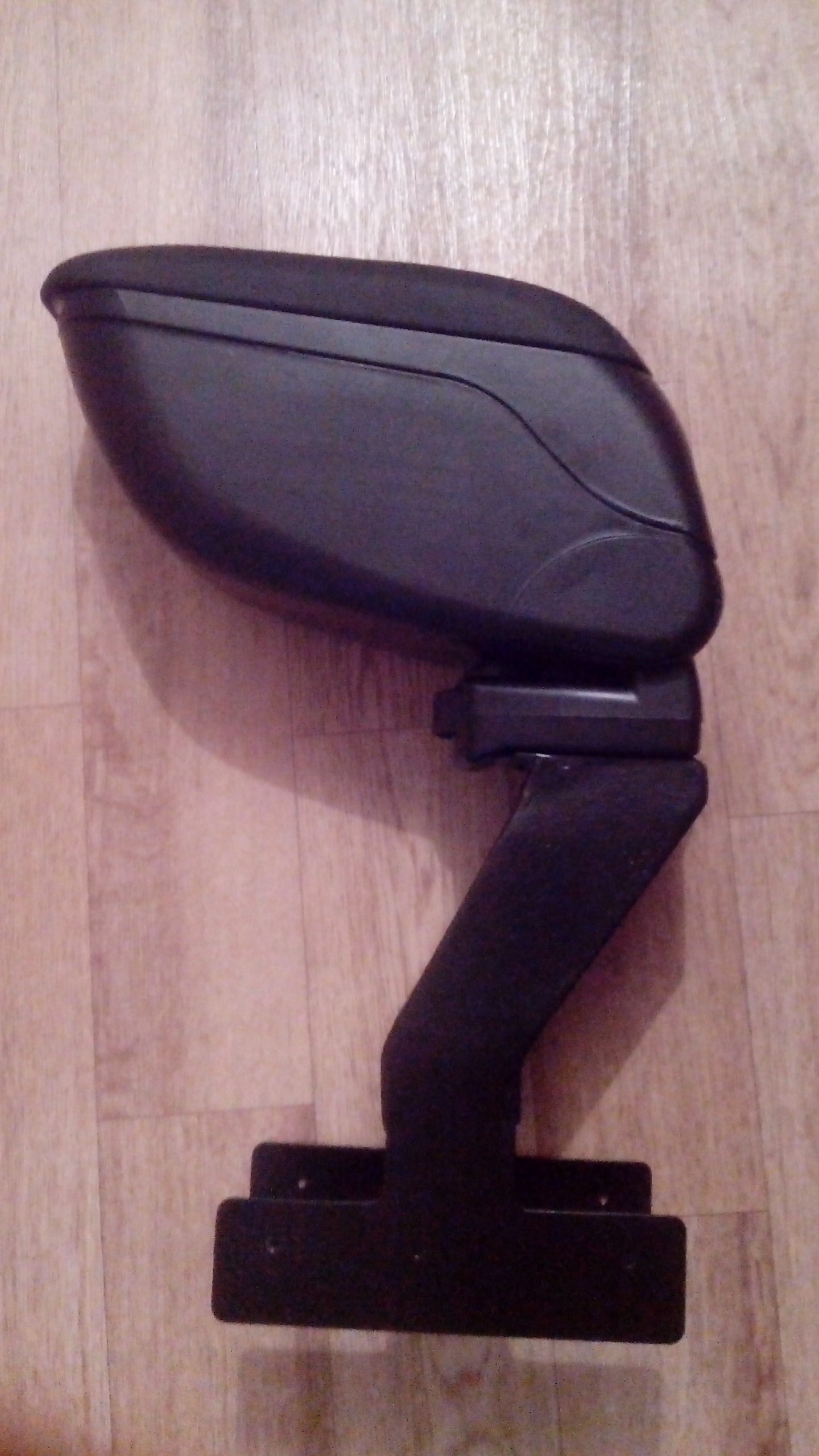

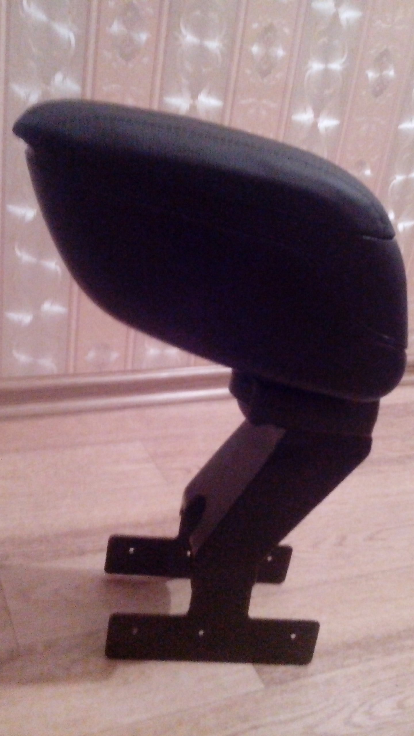

При этом правда подлокотник пришлось дорабатывать.
Пришлось отрезать верхнюю площадку и наклонять её больше вниз - т.к. универсальный я крепил болтами и на них ещё прокладочки приклеил, чтоб не скрипел и не истирался о крепежные болты.
Подрезали немного все радиусы и прочее - короче подгонка делалась по месту - индивидуально.
В целом получилась более менее приемлемая конструкция.
