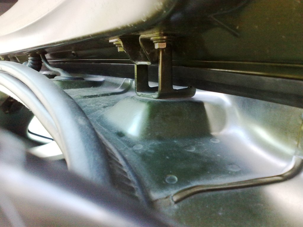

Ну да, я тоже кусок Z профиля испортил. Крайне неудобное место. По-моему, там надо с максимальной аккуратностью клеить. Возможно, Z профиль на 2-3 куска порезать, встык приклеить и стыки кусков склеить.
Поставил сегодня Z профиль. Для удобства надо зафиксировать шнуром пятую дверь примерно как на фото 1 (фото 2 -вид изнутри), и подлезть везде можно, и профиль ровно ложится. Порядок наклейки: обезжирить поверхность (я еще праймером мазал); отрезать кусок профиля чуть длиннее детали; пропустить профиль под петли и гофру; клеить с одной стороны, снимая защитную пленку сантиметров по 5, при этом пальцем прижимая середину профиля к ребру детали (да, неудобно, пальцы почти не лезут); отрезать остаток профиля по месту. После приклейки выступающую часть профиля обработать силиконовой смазкой
Итог - задняя дверь 20 минут, две передних - первая минут 25, вторая 15.
(При установке ни один кусок Z профиля не пострадал)
