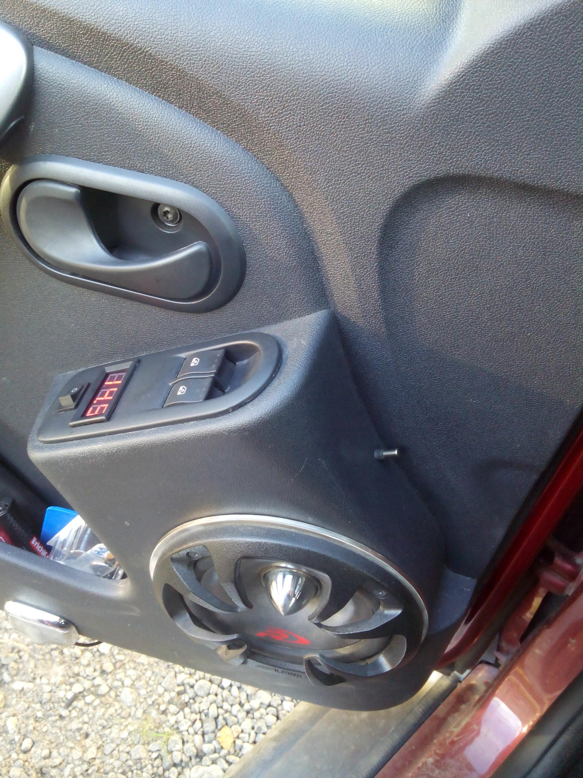

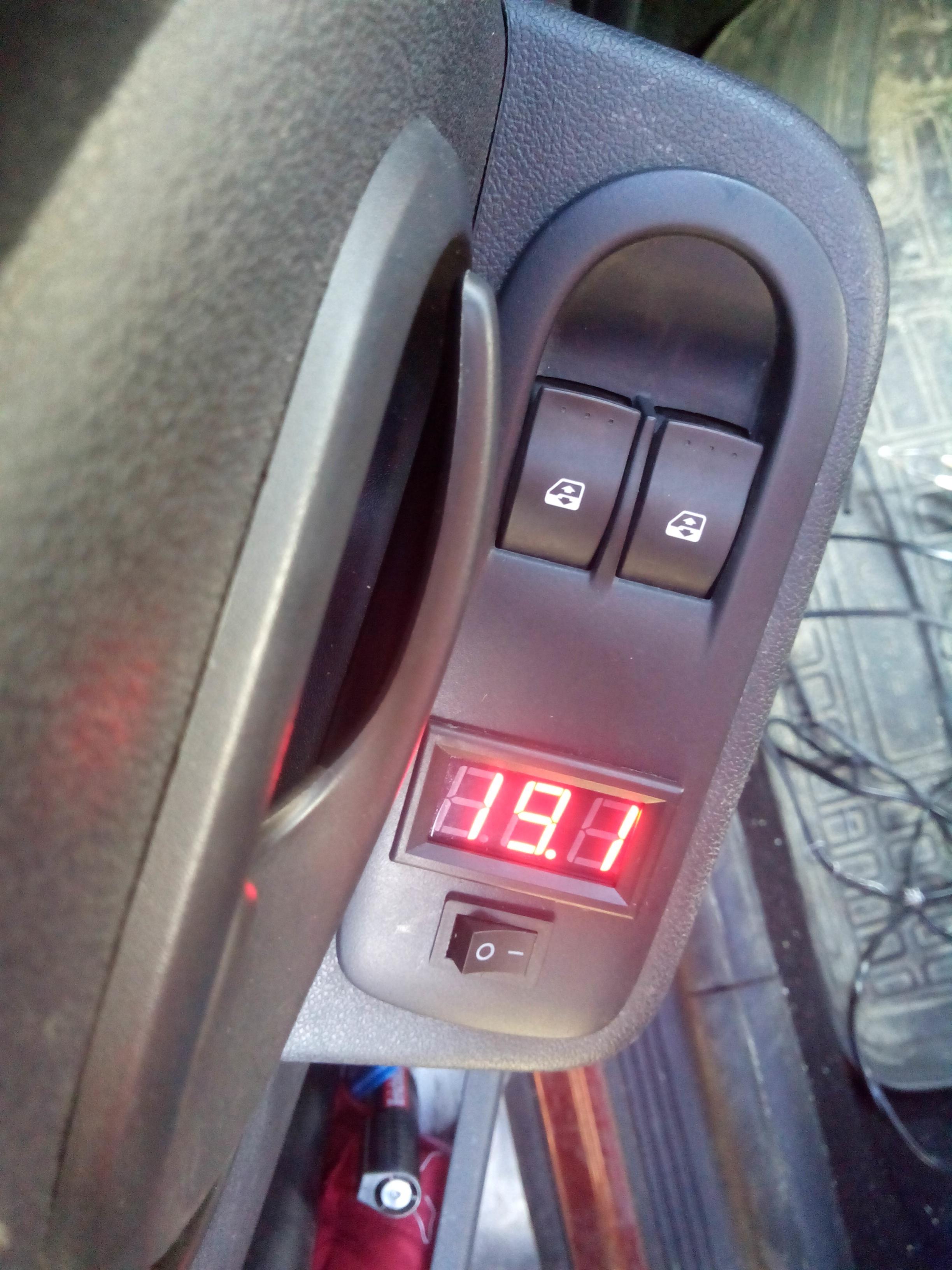

переделал я свой термометр-добавил внутренний датчик и переключать улица салон.

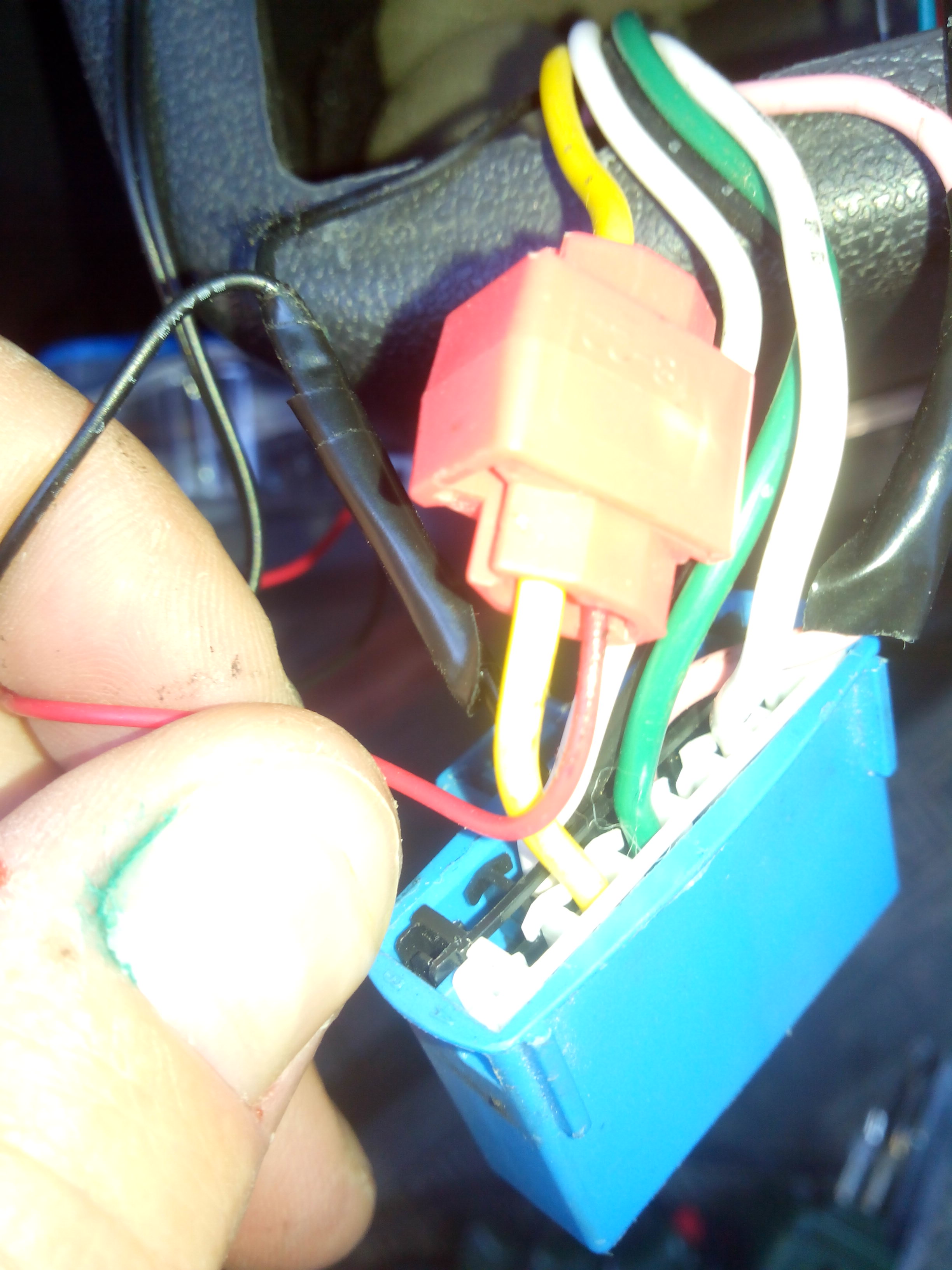

предыдущий умер из за тупости подключил к проводам+- в двери все было ок. ездил долго-но воспользовался правым стеклом -и толи при поднятии или опускании-сгорает термометр.
работает адекватно при -черном и +желтом.
не допускайте ошибок.
на фото все видно
