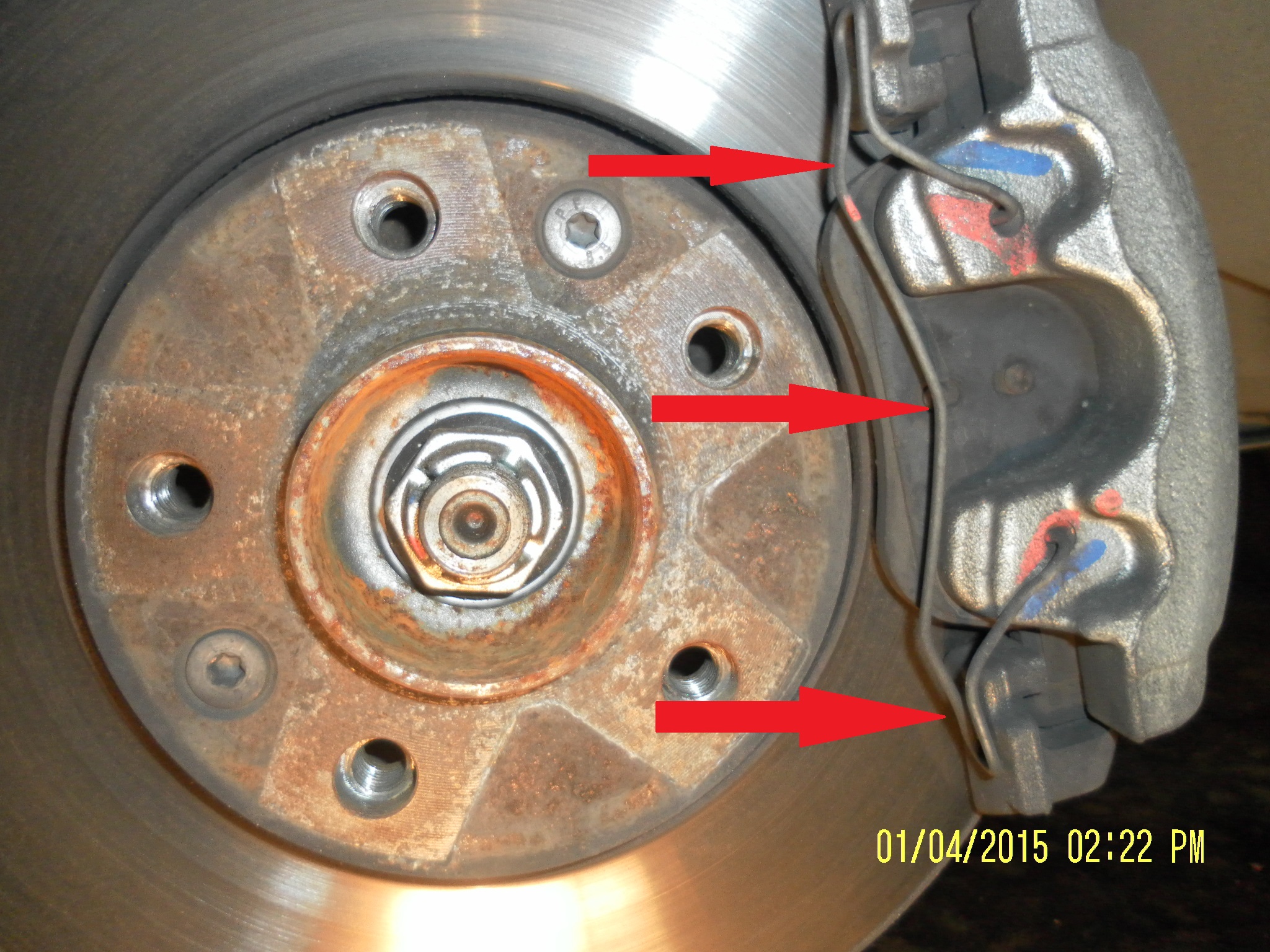

как правильно подобрать колодки: например по размеру тормозного диска.
Достаточно посмотреть на суппорт, если он вот такой- который имеет скобу(пружину), то, это под большие колодки..
