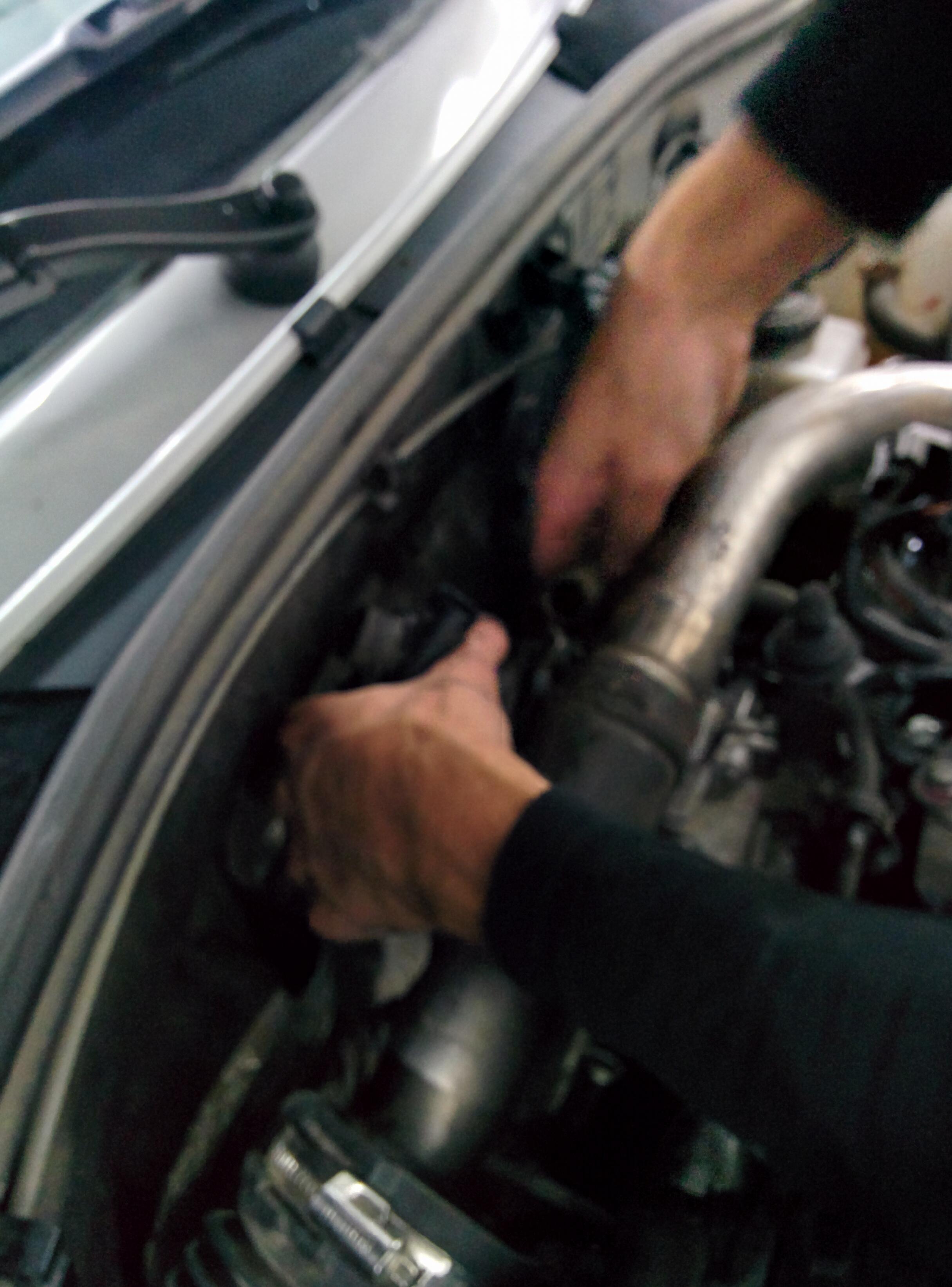

Протаскивание клапана в зазоре между стенкой моторного отсека и металлической трубой, идущей от интеркулера - качественный пазл. Ничто отогнуть невозможно и нужно так сориентировать клапан в пространстве, чтобы он протиснулся наружу (внутрь). Болты, крепящие клапан, откручиваются/закручиваются наощупь, вслепую.

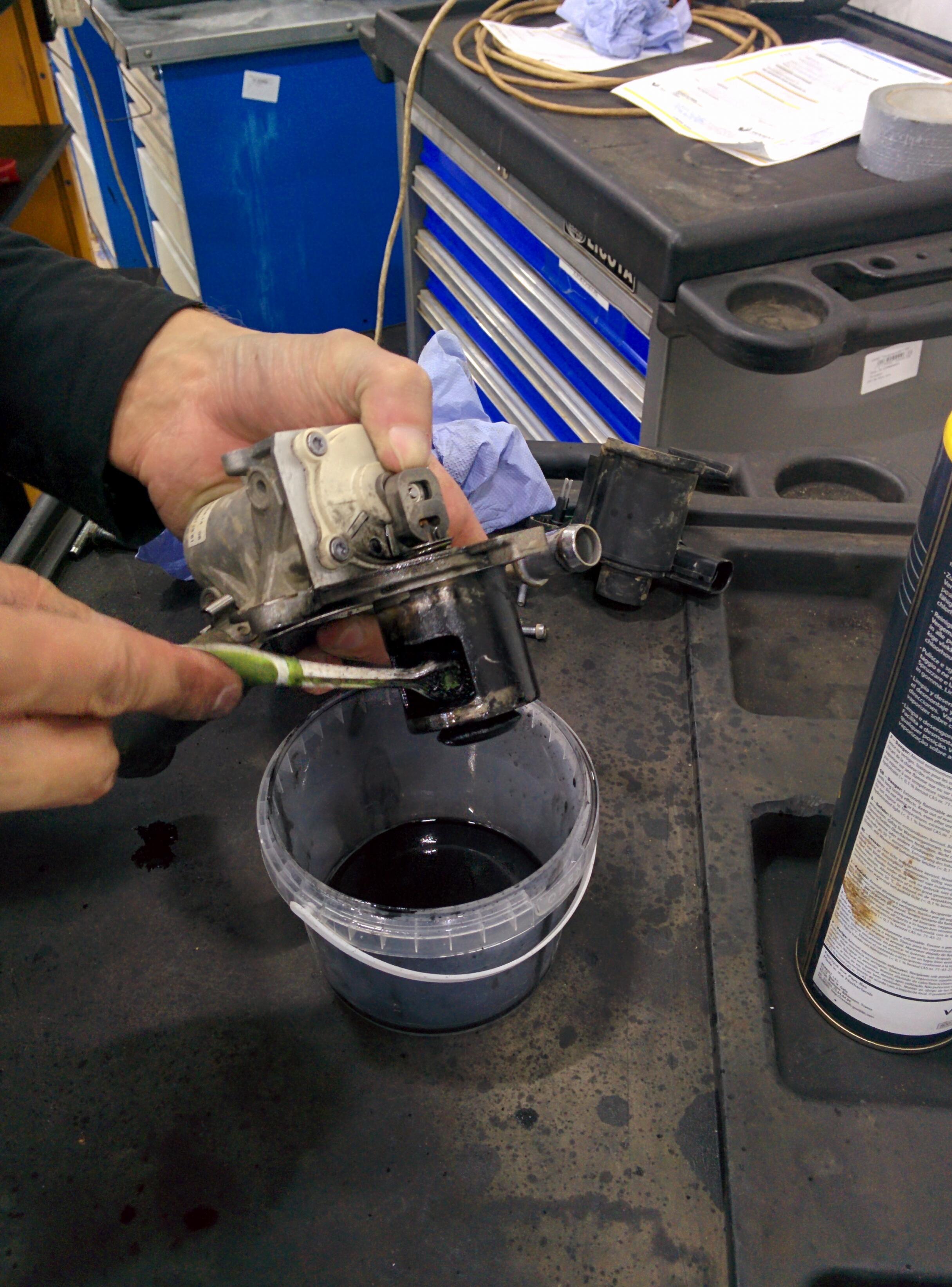

Это его чистят. Чистится тарелка клапана и шток. Промывается WDшкой, либо растворителем с применением зубной щетки. Другое попросту не влезет, не подобраться к штоку. Если повернуть эксцентрик, клапан выдвинется. Тут его и шток начинают оттирать от наросшей сажи. Потом продувают. Под конец шток с обеих сторон промазывается машинным маслом. Так, чтобы клапан ходил свободно.

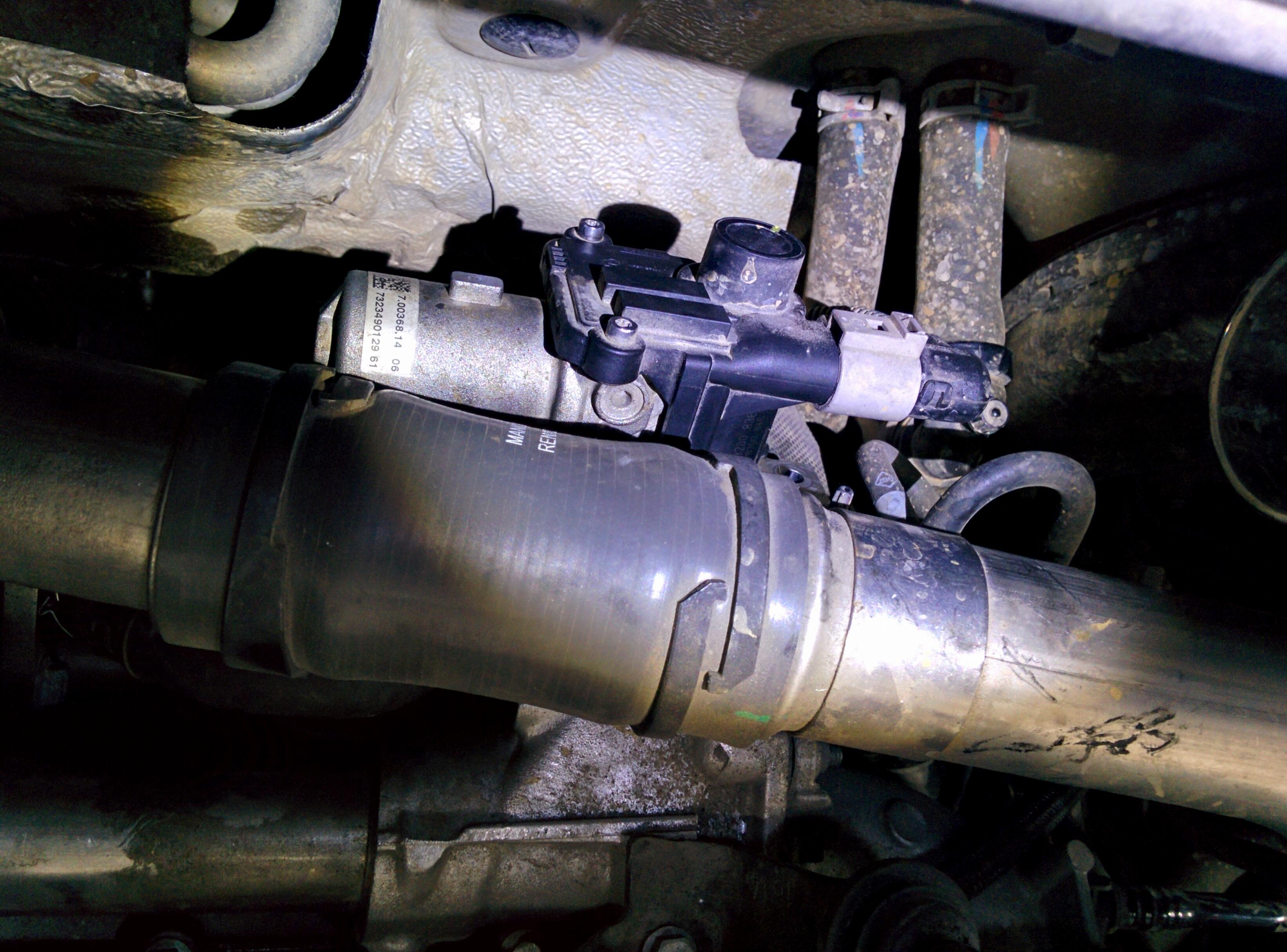

Это клапан РОГ стоит на своем месте. Перед ним труба, идущая от интеркулера, позади переборка между моторным отсеком и пассажирской кабиной. Справа на нем разъем, через который передается электричество, управляющее приводом клапана.
