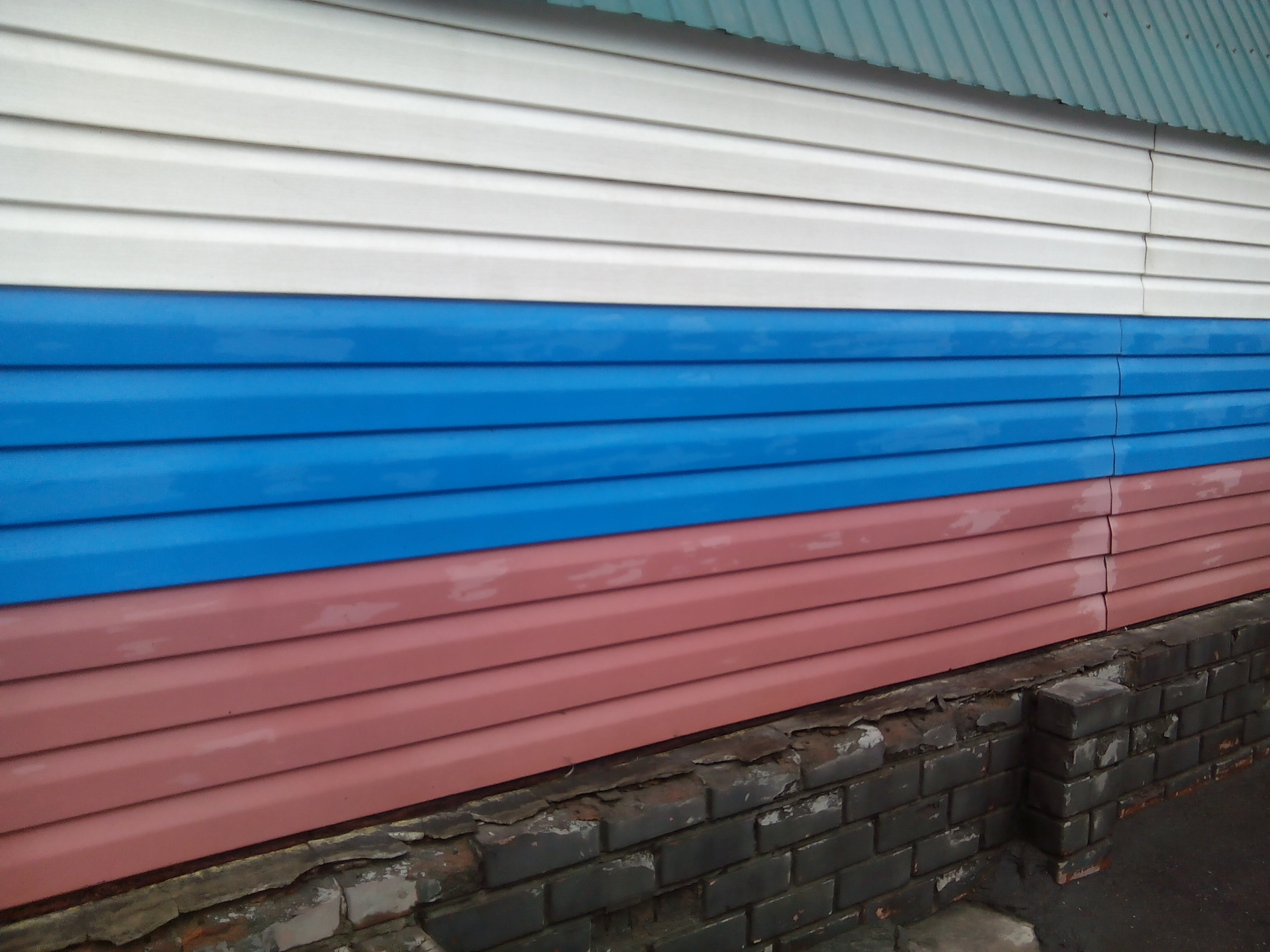

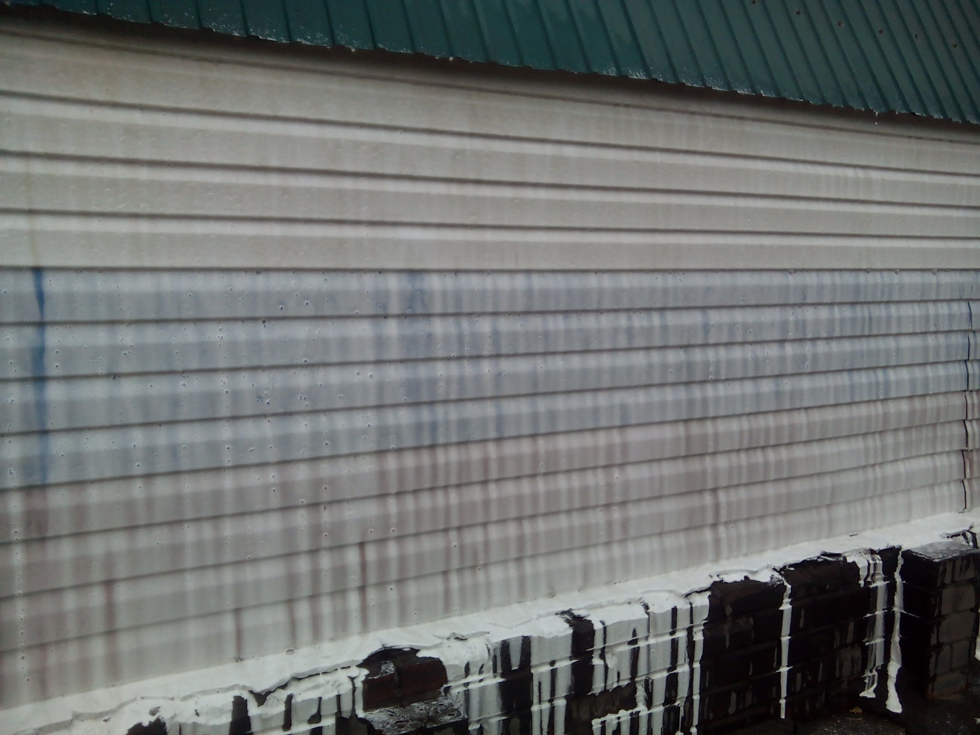

Проверил в деле .Так как автомобиль чист проверял на грязной стене . Химия Grass Active Foam Gel+ 1 к 9 .Результат на фото .Разобрался с жиклером это действительно запасной жиклер ..При первом включении пена шла неравномерно .Проблемам в том что жиклер который в пеннике не доконца затянут .Разобрал затянул и все стало отлично . .Выкрутил сравнил со вторым они одинаковы Вкрутил второй пении так же .
Так что не стоит переплачивать за Итальянский .Сравнил оба, РАЗНИЦЫ нет .
Разница только в обьеме ёмкости у китайца на 0.1 л. меньше .
